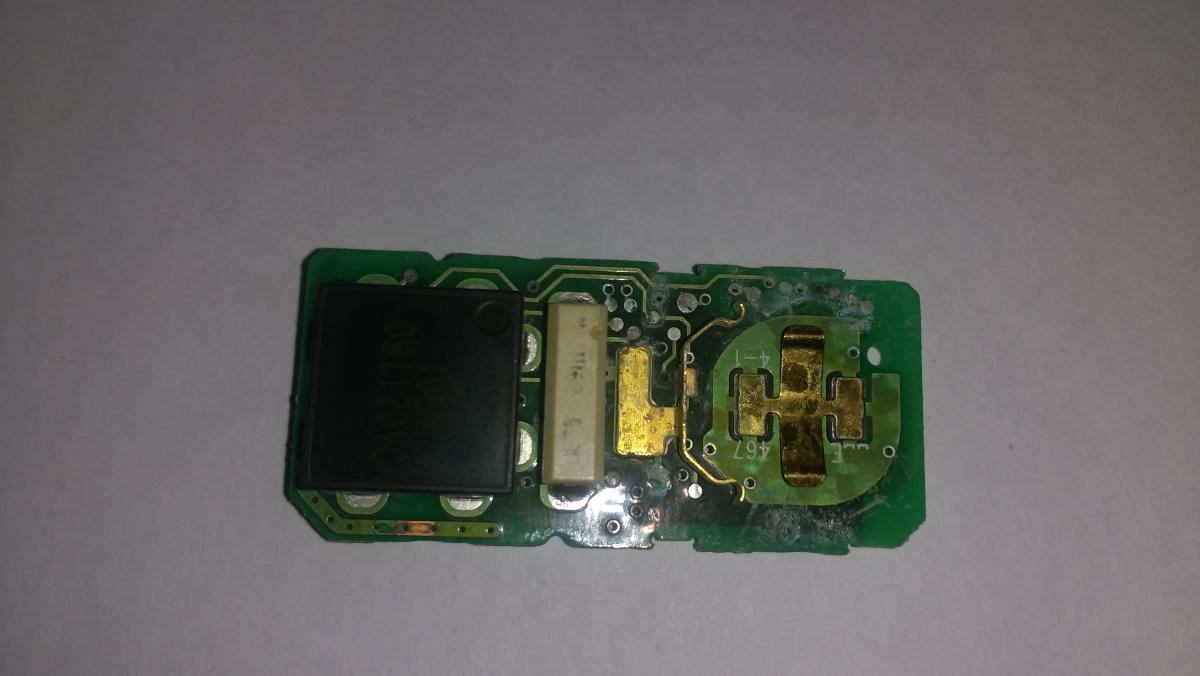

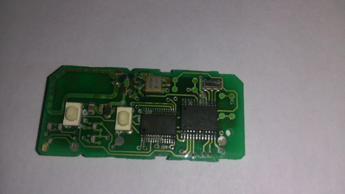

kvs Опубликовано 22 января, 2017 Автор Поделиться Опубликовано 22 января, 2017 В общем все оказалось как всегда проще некуда. Стыдно даже.Сбило с толку то что в смарт кто то лазил. Проблема видна на фото. Ноги микросхемы подгнили, Не стал пытаться восстановить. Записал другой. Обидно что блоки трогать не нужно было. Ссылка на комментарий Поделиться на другие сайты Поделиться
