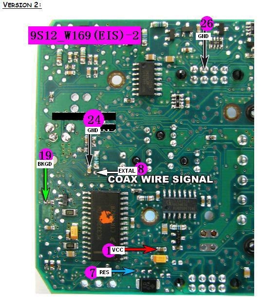

LexaE Опубликовано 21 января, 2017 Поделиться Опубликовано 21 января, 2017 Приветствую! Нужно считать еепром с защелки мерседес A class W169 2008, стоит там моторолла mc9s12dt128 1L59W, нашел в интернете точки подключения к плате (в хепе к другому программатору), интересует вопрос можно ли ими воспользоваться, программатор имею X-Prog BOX с прошитым процем до 5.51, адаптер бдм есть. Может тонкости какие есть, надо ли поднимать ножки процессора? Ссылка на комментарий Поделиться на другие сайты Поделиться
LexaE Опубликовано 21 января, 2017 Автор Поделиться Опубликовано 21 января, 2017 Вот что считалось, проверьте на адекватность. W169 2008 A150 Eeprom.bin Ссылка на комментарий Поделиться на другие сайты Поделиться

LexaE Опубликовано 9 февраля, 2017 Автор Поделиться Опубликовано 9 февраля, 2017 все адекватно... Спасибо! Сравнили с тем что считалось оранжем, один в один, ключ лег по дампу авто уехало. (сразу не отписался) Ссылка на комментарий Поделиться на другие сайты Поделиться
