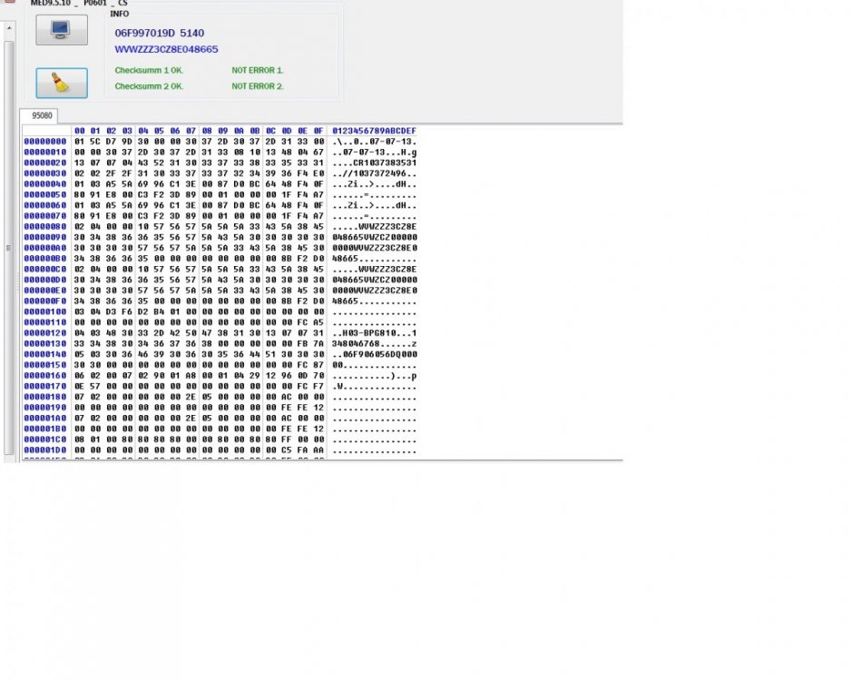

melnik-1 Опубликовано 21 января, 2017 Поделиться Опубликовано 21 января, 2017 (изменено) Кто может поправить еепром? Чтобы убрать ошибку Р0601. Я так понял проблема распространенная. Через бдм контрольку пересчитывал. Одисом сток обновил. Остался только еепром. Eeprom.bin Изменено 21 января, 2017 пользователем melnik-1 Ссылка на комментарий Поделиться на другие сайты Поделиться

Dinaryahin Опубликовано 9 декабря, 2019 Поделиться Опубликовано 9 декабря, 2019 Если кому нужно поправить епром обращайтесь) Ссылка на комментарий Поделиться на другие сайты Поделиться
Edaker Опубликовано 24 января, 2020 Поделиться Опубликовано 24 января, 2020 09.12.2019 в 10:41, Dinaryahin сказал: Если кому нужно поправить епром обращайтесь) Добрый день можете подправить ошибка такаяже Passat.e2p Ссылка на комментарий Поделиться на другие сайты Поделиться

Вяч_SVV Опубликовано 18 февраля, 2020 Поделиться Опубликовано 18 февраля, 2020 09.12.2019 в 07:41, Dinaryahin сказал: Если кому нужно поправить епром обращайтесь) Добрый День! У меня такая же проблема как оказалось у многих с MED 9.5.10 ошибка P0601 . Машина шилась года 4 назад, и только сейчас вылезла ошибка. Связался с тем кто шил авто, сказал, что попробует перезалить прошивку. Ну Я так понимаю, проблема не в самой прошивке и она ничего не даст. И надо править ЕЕПРОМ. Вот только у меня есть сомнения, что мой чиповщик знает как это делать. Сегодня Я еду к нему, если он не решит, могу ли Я прислать Вам свой еепром для "правки" и сколько это будет стоит? Спасибо! Ссылка на комментарий Поделиться на другие сайты Поделиться
Dinaryahin Опубликовано 18 февраля, 2020 Поделиться Опубликовано 18 февраля, 2020 В личку ответил Ссылка на комментарий Поделиться на другие сайты Поделиться

autosec1 Опубликовано 2 марта, 2021 Поделиться Опубликовано 2 марта, 2021 09.12.2019 в 11:41, Dinaryahin сказал: Если кому нужно поправить епром обращайтесь) Тоже нужно почистить 95080, ошибка p0601 eeprom OLD.bin Ссылка на комментарий Поделиться на другие сайты Поделиться
Dinaryahin Опубликовано 2 марта, 2021 Поделиться Опубликовано 2 марта, 2021 Без проблем пиши в личку Ссылка на комментарий Поделиться на другие сайты Поделиться
