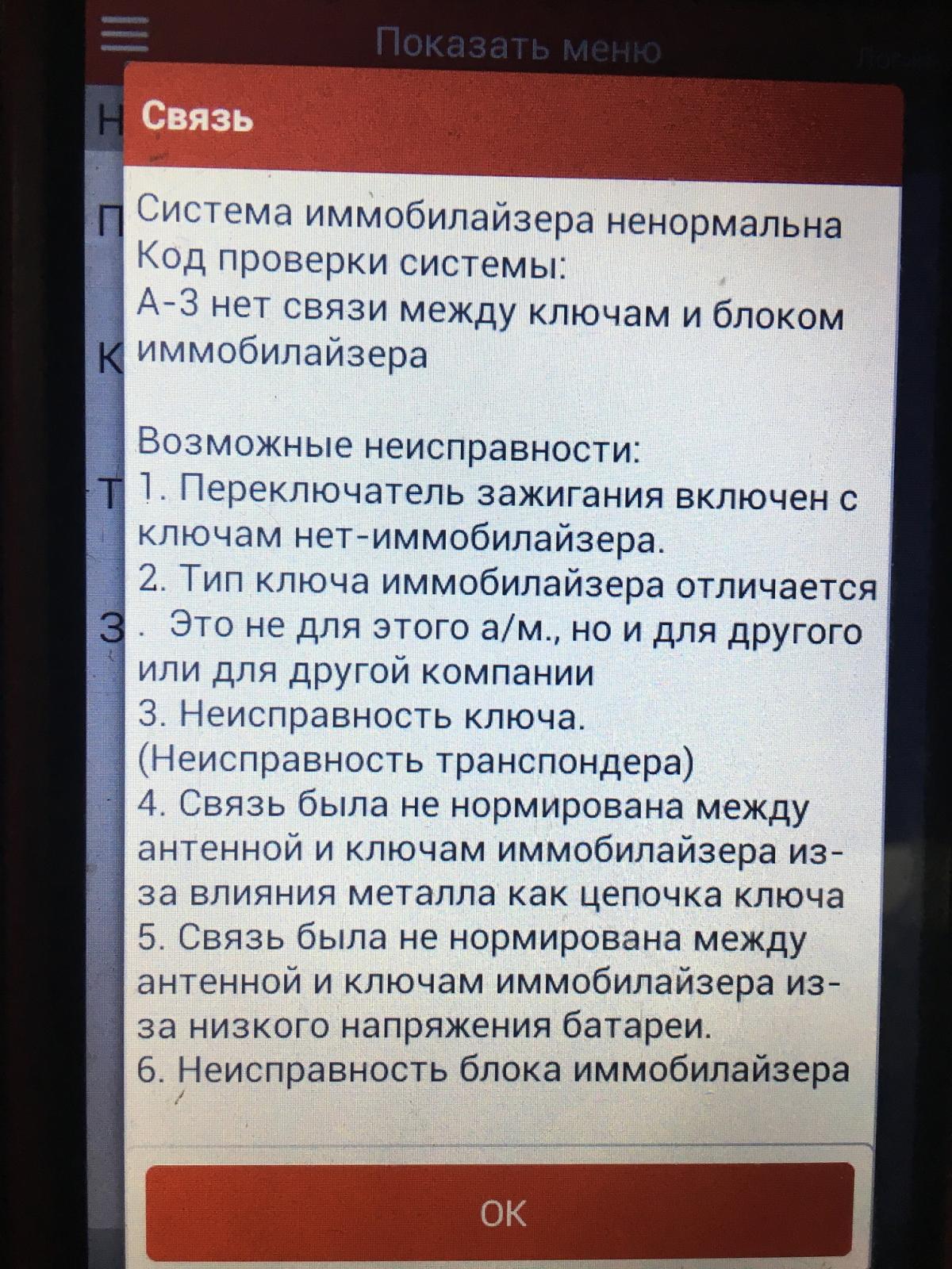

valiok Опубликовано 23 января, 2017 Поделиться Опубликовано 23 января, 2017 (изменено) honda accord 2007 не заводится после морозовлампочка зеленая моргаетпо диагнозе любые попытки приводят к "нет связи иммо и ключ"дампы рабочие подкидывалв моторнике после вина занулялтолку нетподозрения на не рабочий имикизначальные пожелания клиента удалить иммохотел починить, но уже надоело еба....ся ничего не выходитв наличии два ключа 8е (один был рабочий, в другом мертвый чип)чип поменяли и вписаликороче тупикдампы прилагаю honda accord.rar Изменено 23 января, 2017 пользователем valiok Ссылка на комментарий Поделиться на другие сайты Поделиться

valiok Опубликовано 24 января, 2017 Автор Поделиться Опубликовано 24 января, 2017 любые попытки приводят вот к такому хотя с не родными прошивками и новым ключем ошибка другая Ссылка на комментарий Поделиться на другие сайты Поделиться

valiok Опубликовано 24 января, 2017 Автор Поделиться Опубликовано 24 января, 2017 все диагностируется ошибок в моторнике нет в данных мотора иммо заблокирован Ссылка на комментарий Поделиться на другие сайты Поделиться
valiok Опубликовано 24 января, 2017 Автор Поделиться Опубликовано 24 января, 2017 машину завел иммо под замену, но еще поживет чипы тоже в мусор Ссылка на комментарий Поделиться на другие сайты Поделиться
