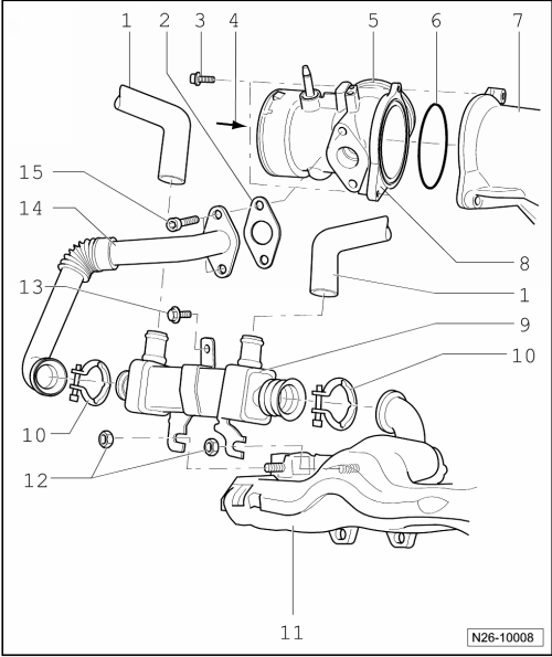

  Доброй ночи. Выехав после ремонта электрики,на дороге в движении произошел то ли хлопок,то ли "взрыв" - сразу потеря мощности и шум из под капота,слетел патрубок 14 с охладителя 9,кольцо под хомутом напресовал хомут затянул эффект тот же при прогазовке на месте отстреливает,мучить машину не стал,диагностику тоже в дороге не делал,оставил на завтра.
     Со слов клиента такого не разу не было...
В суете не посмотрел,что на щитке горит или нет. Какие варианты могут быть решить проблему - N75 - передув(быстрый осмотр шланги на месте),чистка клапана EGR номер 5 и проверка и чистка клапана N18?

На axd никогда сажевых не было,только если кат забит. Но такое видел один раз,и уж точно при этом ничего не отстреливало. Может с крепежом все же что то не так? Если хомут и трубка нормальные,слететь там ничего не может.

Противодавление мерил на выходе из охладителя EGR,на холостых 0.6атм ,при прогазовке от 2 до 3 атм. Баклуша надрезана и прутом проверена до конца гофры препятствий нет,она пустая. Мой самодельный переходник держит эти три атмосферы(из шлангов и хомутов).

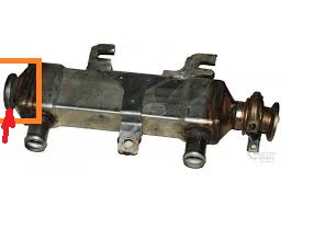

кольцо металлическое  которое должно быть одето на охладитель,слетает вместе с патрубком и хомутом с охладителя,надевается рукой почти без усилия.  ошибка со вчера была по низкому давлению турбины с слетевшим патрубком,больше никаких...

спасибо всем за ответы. Сейчас патрубок 14 вообще снят,манометр подключен к выходу охладителя EGR. механический клапан 5 EGR на патрубке 8 вообще не заглушен. на этом же 8 патрубке вакумный привод до конца не закрывает заслонку,где то пол милиметра от руки ход и люфт на нем.
