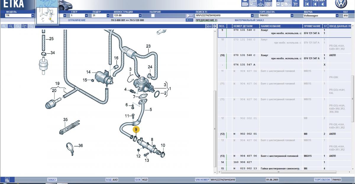

Андрей Стриженов Опубликовано 25 января, 2017 Автор Поделиться Опубликовано 25 января, 2017 хорошо предупрежу. сейчас еще в эльзе гляну,как правильно его ставить,чтоб не сломать. ETKA 7.3 на виртуалке слетела,там не мог глянуть.про это кольцо. так до кучи в тему - ЕГР клапан почти чистый был. Ссылка на комментарий Поделиться на другие сайты Поделиться
masterok Опубликовано 25 января, 2017 Поделиться Опубликовано 25 января, 2017 Ставить без напряга была Ссылка на комментарий Поделиться на другие сайты Поделиться

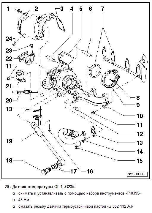

Дмитрий Иванович Опубликовано 25 января, 2017 Поделиться Опубликовано 25 января, 2017 В 25.01.2017 в 06:53, Андрей Стриженов сказал: Сегодня с утра проведение меня осенило - я наверное нарушил процесс замера противодавления - замер обычно производится на месте лямбда зонда(в сети не встречал описания замера в месте датчика температуры отработавших газов перед турбокомпресором) Да все правильно именно вместо лямбда зонда вкручивается манометр, но на данной конфигурации выхлопа этого датчика нет. В 25.01.2017 в 10:44, Андрей Стриженов сказал: Еще вопрос ко всем кто читает,для опыта,чтоб знать - если кто хоть раз мерил противодавление на дизеле в гнезде датчика температуры выхлопных газов во впускном коллекторе,который стоит до турбины,какое давление показывает на холостых и при 2500 об/мин? Думаю вряд ли кто делал замер противодавления перед турбиной, но есть мысль - что бы в этой точке сделать замер, то перед данной процедурой нужно снять шланг с вакуумного клапана сброса давления турбины, дабы в выхлопной геометрии турбины выхлопные газы шли мимо горячего турбинного колеса и сильно в него не упирались. Только пробовать повторно данный вариант измерения, и смотреть что в данном случае выйдет. По идее и перед турбиной не должно быть завышенного противодавления - ???? Какие будут мнения по данному вопросу??? Высказывайтесь! Вообще замер делается на прогретом движке, сначала смотрим на ХХ - противодавление практически будет = 0, затем резко газ в пол до отсечки и при этом фиксируем максимальное отклонение стрелки = 0.3 - 0.4 Кг/см. Если появляются какие либо сомнения лучше прокатиться на ходу и тоже самое повторить. Ссылка на комментарий Поделиться на другие сайты Поделиться

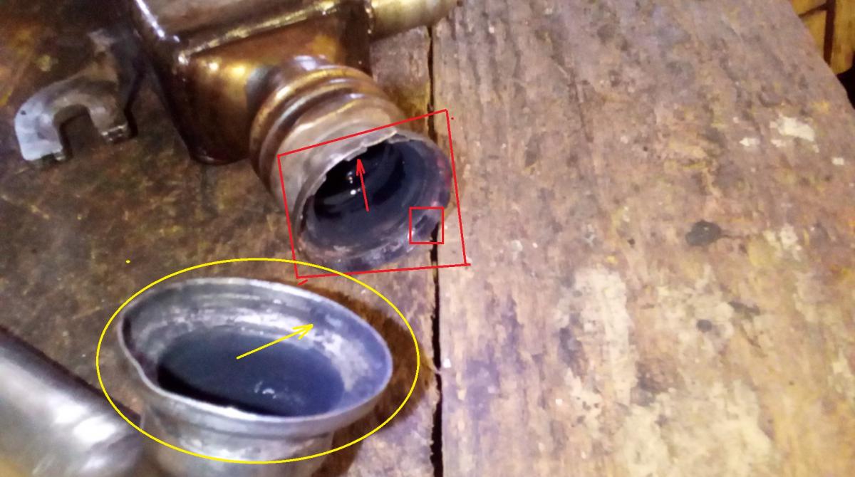

Андрей Стриженов Опубликовано 26 января, 2017 Автор Поделиться Опубликовано 26 января, 2017 Сергей здравствуй,почему спросил в красном квадрате кольцо или приварено "зубчатое" тонкое очень(как элемент охладителя),а в месте желтого круга кольца нет и выхлопные травят немного,думал может потеряли во время прежнего ремонта,кольцо когда приварил цетровал,но все равно не идеально,возможно поэтому травит. Паша по передуву разве не должно в прошивке машина в аварийный режим вываливаться? (у рос теч limp mode описание). параметры проверяю чередую и на ваг-ком и на вас,на разъездном ноутбуке только вас пк,свисток пока не приобрел. Может такой вариант быть - "было подобное на прошлом пассате. вылечилось заменой турбы. причом у меня было хитро так что недокопаешся, ибо турба работала идеально. но она была "тюненая" :) когда ее ставили - перепрошили мозг на то чтобы он не реагировал на передув. а потома была еще одна перепрошивка мозга на стандартную, ибо те "перепрошиватели" не знали что у меня ара-тюнинг-пакет сделан :) ну и в итоге - стандартная программа, турбина которая дует сильнее чем надо. подбирать параметры под имеющуюся турбу не стал - поменял на стандартную обычную - все наладилось." Может прошивка Ссылка на комментарий Поделиться на другие сайты Поделиться
