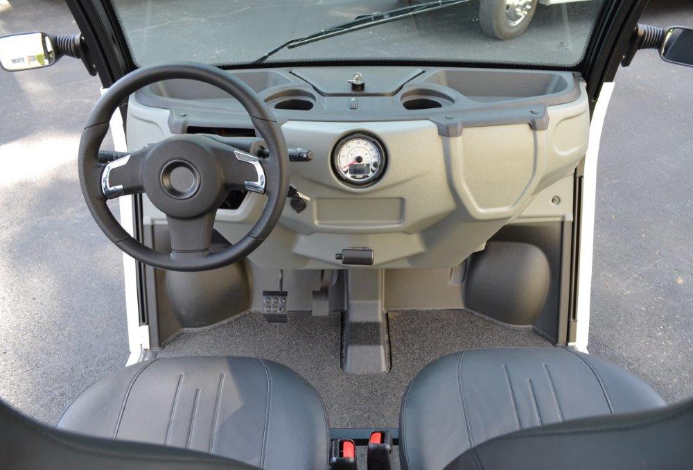

Alex 23 Опубликовано 24 января, 2017 Автор Поделиться Опубликовано 24 января, 2017 autodamp, спасибо. Вот такого плана машинки: Ссылка на комментарий Поделиться на другие сайты Поделиться
goga Опубликовано 25 января, 2017 Поделиться Опубликовано 25 января, 2017 Вот такого плана *вкусняшки* могут быть в зависимости от года выпуска. Мне интересен особенно один щит..., стукнись порешаем. Ссылка на комментарий Поделиться на другие сайты Поделиться

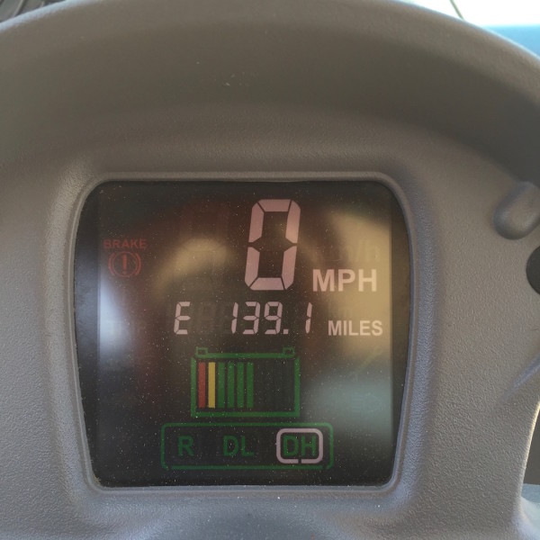

Alex 23 Опубликовано 25 января, 2017 Автор Поделиться Опубликовано 25 января, 2017 Начали с машин, которые в наличии. Фото номер два, только в километрах. Пробега в нём нет. Подкинули дисплей с другого автомобиля - показывает такой же пробег. Позже выложу фото. Неразборный - состоит из корыта и сверху посажено стекло на резину. Внимание - вопрос. Всего три блока. Дисплей, блок предохранителей и большой блок под капотом. В каких из трёх блоков лежит пробег? Мне интересен особенно один щит..., стукнись порешаем. В щите пробега нет, 100%. Ссылка на комментарий Поделиться на другие сайты Поделиться
