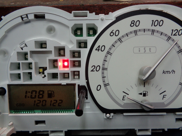

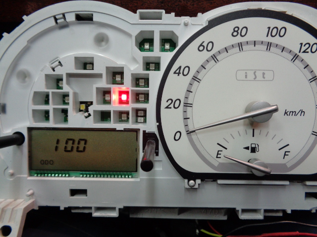

smrodo Опубликовано 26 января, 2017 Поделиться Опубликовано 26 января, 2017 Поддержу unik . Чтобы развеять сомнения - провел "эксперимент" . С рабочей приборки Yazaki отпаял eeprom . Получил мигающий одо и рабочие часы . Спидометр на нуле с подключенным генератором . Фото - до и после : Ссылка на комментарий Поделиться на другие сайты Поделиться
