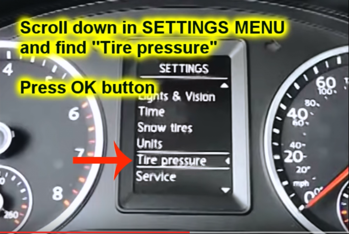

romando Опубликовано 30 января, 2017 Поделиться Опубликовано 30 января, 2017 Приветствую всех, авто VW Golf 7 , горит предупреждение о проверке ЗП колеса tpms.Ошибка появилась после смены колес.Как я понял у данного авто нет датчиков давления и все расчеты проводит блок абс исходя из скорости вращения колес.Проблема в том, что на авто нет кнопки SET.Сброс должен происходить через ГУ composition media(5g0035867).Но меню в котором должна быть данная функция отсутствует,часы на ГУ стоят на месте.Хозяин говорит что ГУ не родное.Изначально была ошибка по неверному кодированию.Авто гоняли к дилеру, без результата. Скриншоты приложу. Блок ABS , осталась только выделенная ошибка. https://pp.vk.me/c836328/v836328883/1ce38/OgOjDXlD7wI.jpg ГУ, после сброса остались только ошибки по антенам. https://pp.vk.me/c836328/v836328883/1ce24/y3PAcL7qUrs.jpg Пустое меню настроек. https://pp.vk.me/c836328/v836328883/1ce1a/hJhRnScMqLQ.jpg Ссылка на комментарий Поделиться на другие сайты Поделиться

romando Опубликовано 31 января, 2017 Автор Поделиться Опубликовано 31 января, 2017 Не пойму, какую кнопку вы ищите?! Всё отображается на дисплее. Кто-то лазил в голове мультимедия и что-то там "сломал". Сужу по Ауди, с гольфами на Вы, извините, если не в тему... https://www.youtube.com/watch?v=hf_rjERERPo#t=31, находил темку где человек сам колхозил эту кнопку, подводил 2 провода к разъему ABS и активировал её васей. Вероятней всего ГУ не подходит к этому авто.Посмотрел пару видео гольфов с данным гу у них приборка с цветным бк.У меня же работает просто как мафон, никакой инфы по авто не отображает. Ссылка на комментарий Поделиться на другие сайты Поделиться
shpuntik 2 Опубликовано 31 января, 2017 Поделиться Опубликовано 31 января, 2017 (изменено) Так на видео сброс не через ГУ, а через приборку. По-моему на всех приборках есть меню настройки. Изменено 31 января, 2017 пользователем shpuntik 2 Ссылка на комментарий Поделиться на другие сайты Поделиться
romando Опубликовано 1 февраля, 2017 Автор Поделиться Опубликовано 1 февраля, 2017 Приборка сама отправляет в ГУ, а ГУ говорит шиш вам а не настройки.В видео другая приборка. Ссылка на комментарий Поделиться на другие сайты Поделиться
