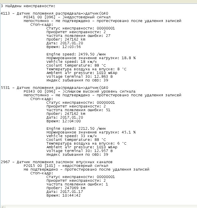

masterok Опубликовано 31 января, 2017 Поделиться Опубликовано 31 января, 2017 А где протокол диагностики ? Условия возникновения ошибки ? Ну и далее ? Что мешает открыть заглушку и посчитать насколько выпал натяжитель .Ослика в данном случае не достаточно . Ссылка на комментарий Поделиться на другие сайты Поделиться

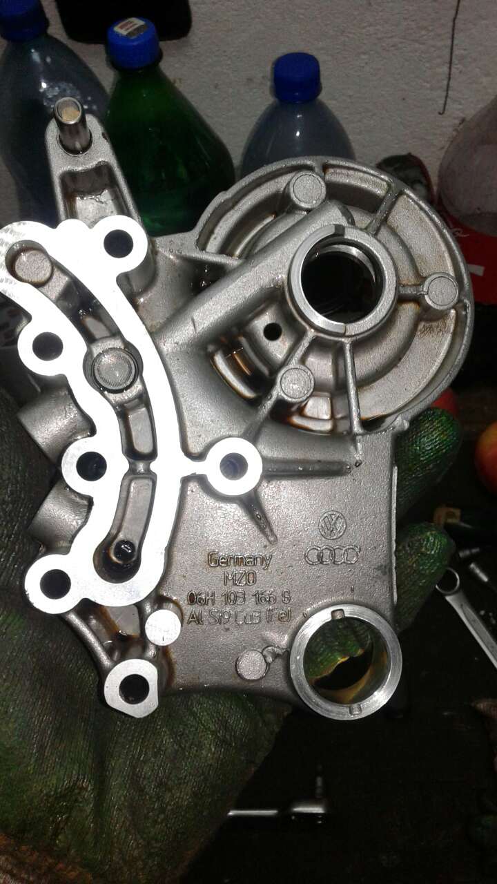

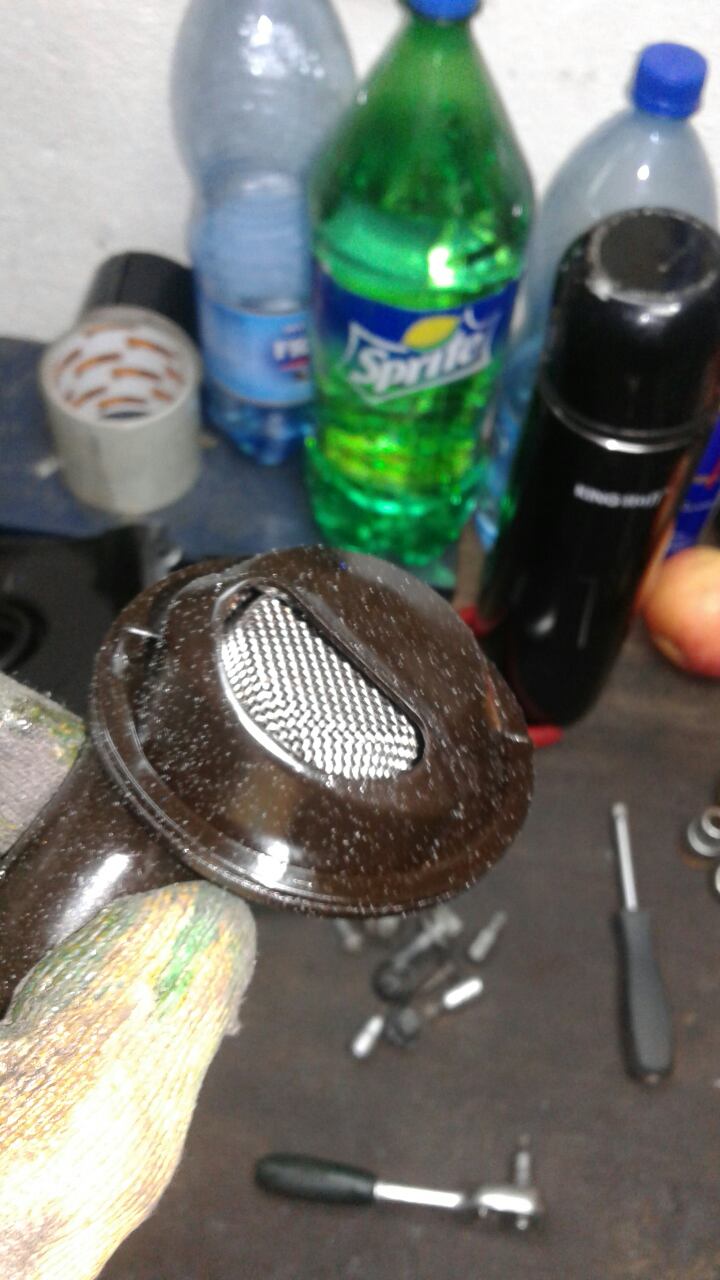

fet1111 Опубликовано 1 февраля, 2017 Автор Поделиться Опубликовано 1 февраля, 2017 Будем розберать смотреть Вот сетка... Были проблемы в самой муфте?Меняется все вместе с распредвалом или отдельно? Ссылка на комментарий Поделиться на другие сайты Поделиться
shpuntik 2 Опубликовано 1 февраля, 2017 Поделиться Опубликовано 1 февраля, 2017 Сетка не эта имелась ввиду. На опорном кронштейне есть в канале. Ссылка на комментарий Поделиться на другие сайты Поделиться
fet1111 Опубликовано 1 февраля, 2017 Автор Поделиться Опубликовано 1 февраля, 2017 (изменено) Этот кронштейн? Проблема была в муфте? Изменено 1 февраля, 2017 пользователем fet1111 Ссылка на комментарий Поделиться на другие сайты Поделиться
shpuntik 2 Опубликовано 1 февраля, 2017 Поделиться Опубликовано 1 февраля, 2017 Серёга, почему муфта не на стопоре? Ссылка на комментарий Поделиться на другие сайты Поделиться
masterok Опубликовано 1 февраля, 2017 Поделиться Опубликовано 1 февраля, 2017 Будем розберать смотреть Вот сетка... Были проблемы в самой муфте?Меняется все вместе с распредвалом или отдельно? Всборе 54.000 до нового года заказывал. Игорь про какой стопор речь ? Ссылка на комментарий Поделиться на другие сайты Поделиться

shpuntik 2 Опубликовано 1 февраля, 2017 Поделиться Опубликовано 1 февраля, 2017 Который в SSP384 называется блокировочный штифт. Ссылка на комментарий Поделиться на другие сайты Поделиться
masterok Опубликовано 1 февраля, 2017 Поделиться Опубликовано 1 февраля, 2017 Так вот как раз ,механизм и развалился . Причем ошибка была спорадиком .Клиент приезжает проверяем всё нормально .Может дня два ездить ошибки нет . Выскакивает бывает на холодную бывает на горячую.вообщем бессистемно . Ссылка на комментарий Поделиться на другие сайты Поделиться
