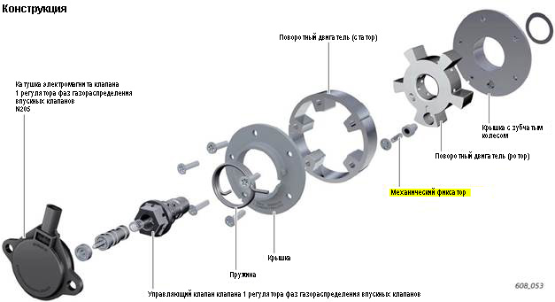

Если бы ошибка Р0341 была бы в паре с Р0016 - я бы понял это, а в паре с Р0343?!
Может кто-нибудь объяснить?
Просто прими к сведению, да и всё.
Замена электромагнита и механического клапана вместе решает проблему, если по раздельности, то требуется тестировать - варианты возможны, как говорится.
Пожалуйста,извините за назойливость и не подумайте, что я пытаюсь оспорить - я в самом деле хочу, наконец, разобраться для себя с этой кучей вариантов ошибок по датчику фаз!
Существуют TPI на похожий случай с таким мотором (не знаю какие буквы), например,:
Сводка TPI Учётный №: 2038308/9
Двигатель запускается с задержкой или кратковременно неровно работает после запуска, сбой системы cтарт-стоп Дата разрешения публикации: 11.09.2015
Описание неисправности клиентом/Заключение станции
Описание неисправности клиентом:
• Холодный двигатель запускается с задержкой (около 3 секунд) и периодически неровно работает после запуска. Дополнительно на дисплее в комбинации приборов появляется сообщение: «Сбой в системе старт-стоп», после чего функция оказывается недоступной.
Заключение станции:
• Рекламация воспроизводится время от времени, в блоке управления двигателя может содержаться одно или несколько событий, а также могут отсутствовать события:
• P034100 – датчик положения распредвала, недостоверный сигнал,
• P001600 – ряд 1, датчик положения распредвала/датчик положения коленвала, несоответствие сигналов, или
• P001100 – ряд 1, сдвиг фаз газораспределения в позднюю сторону, не достигнуто номинальное значение.
Техническое обоснование
Из-за инородных частиц механический фиксатор спорадически (время от времени) не производит стопорение. В результате двигатель запускается с задержкой.
Везде фигурирует или одна Р0341 или в паре с Р0016! Откуда берётся в таких случаях Р0343?
