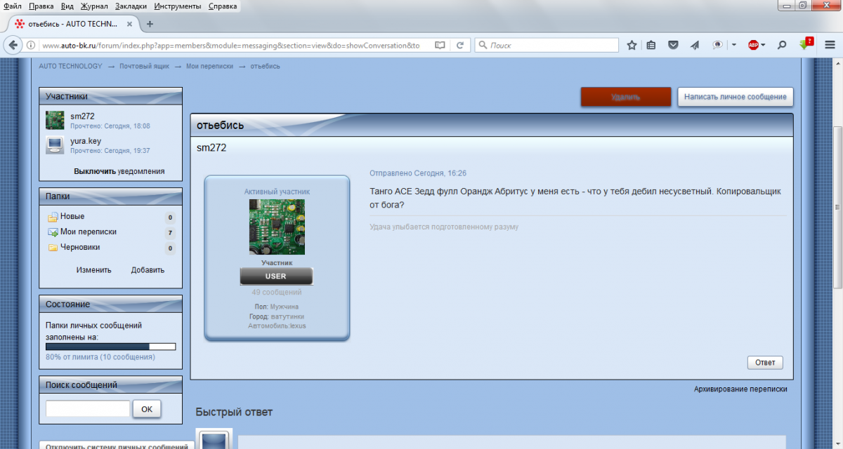

yura.key Опубликовано 15 апреля, 2017 Поделиться Опубликовано 15 апреля, 2017 (изменено) Броня крепка. 1.Пост № 8 - просьба к Любомиру или к кому-то еще переделать мейкер для работы с трансом. Я про то же, про броню. Сущность мэйкера - это укладка готового транса в дамп и ФСЁ-Ё-Ё! ТС просил помощи в подготовке транса. Вы непонятно к чему приплели сам мэйкер и что он вообще есть, хотя про это написано ещё в самом первом посту. ТС вообще не спрашивал, чем положить транс, а как его подготовить, но вы в посте №9 тупо как попугай написали лишь бы написать. А теперь эффектная концовка умственной деятельности дятла под занавес в нижеприведённом скрине из лички (когда у него исчерпан лимит микросотрясений в голове от тупой долбёжки) Ещё и письками, а не умом решил померяться тупо-кнопко-нажиматель Всё ещё в детский садик ходим? Изменено 15 апреля, 2017 пользователем yura.key Ссылка на комментарий Поделиться на другие сайты Поделиться
