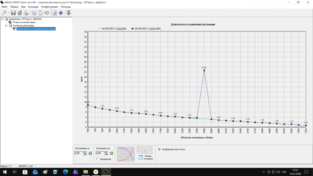

Sv204 Опубликовано 15 ноября, 2021 Поделиться Опубликовано 15 ноября, 2021 А нет ли у кого проги mikas-sport editor ? 1 Ссылка на комментарий Поделиться на другие сайты Поделиться
