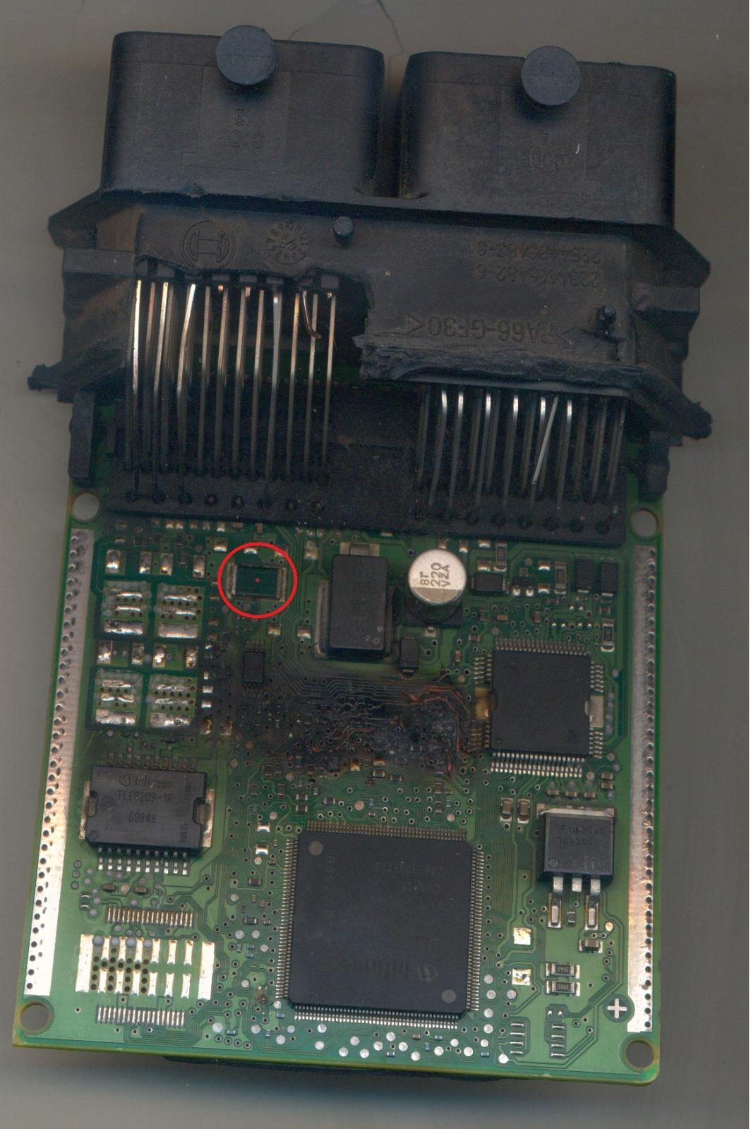

ZeegZag Опубликовано 3 февраля, 2017 Поделиться Опубликовано 3 февраля, 2017 Здравствуйте! Машина Приора 2013 блок Bosch 17.9.7. Сгорел резистор прецизионный на высоковольтные ключи, нет искры. Подскажите параметры резюка (сопротивление, допуск, мощность). Ссылка на комментарий Поделиться на другие сайты Поделиться

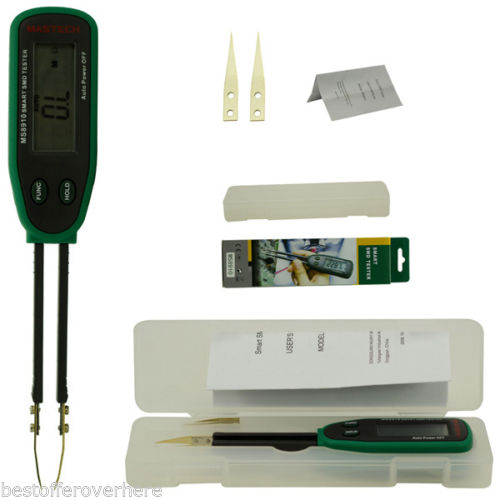

yalymka Опубликовано 3 февраля, 2017 Поделиться Опубликовано 3 февраля, 2017 (изменено) Взял в руки первый попавшийся 17.9.7 . Речь про сопротивление в кружочке ? Сопротивление 0.3 Ом , на корпусе написано SMT w3905 p050 0,5% Изменено 3 февраля, 2017 пользователем yalymka Ссылка на комментарий Поделиться на другие сайты Поделиться
Евгений45 Опубликовано 3 февраля, 2017 Поделиться Опубликовано 3 февраля, 2017 (изменено) Это токоизмерительный резистор 0,05 Ом Изменено 3 февраля, 2017 пользователем Евгений45 Ссылка на комментарий Поделиться на другие сайты Поделиться
ZeegZag Опубликовано 3 февраля, 2017 Автор Поделиться Опубликовано 3 февраля, 2017 Благодарю. А мощность 5Вт? Где такой достать, кроме как с другого блока. Ссылка на комментарий Поделиться на другие сайты Поделиться
OreXov Опубликовано 3 февраля, 2017 Поделиться Опубликовано 3 февраля, 2017 Взял в руки первый попавшийся 17.9.7 . Речь про сопротивление в кружочке ? Сопротивление 0.3 Ом , на корпусе написано SMT w3905 p050 0,5% Не в коем случае 0.3 ома, это сопротивление 0.05 ом, я ставил от января на 2 катушки, с 4-я ещё не попадались сгоревшие. Ссылка на комментарий Поделиться на другие сайты Поделиться
yalymka Опубликовано 3 февраля, 2017 Поделиться Опубликовано 3 февраля, 2017 Вполне возможно , но измерял таким тестером-пинцетом с выпайкой с платы . Ссылка на комментарий Поделиться на другие сайты Поделиться
SergievskEVG Опубликовано 3 февраля, 2017 Поделиться Опубликовано 3 февраля, 2017 Два зеленых, с Я7.2 и М7.3, ложатся как родные и сопротивление близко получается 0,04. Ссылка на комментарий Поделиться на другие сайты Поделиться
ZeegZag Опубликовано 4 февраля, 2017 Автор Поделиться Опубликовано 4 февраля, 2017 Два зеленых, с Я7.2 и М7.3, ложатся как родные и сопротивление близко получается 0Это Это не нарушит работу схемы? Там точность 0.5%. Хотя совет дельный. Попробую. Из Китая такие резисторы никто не заказывал? У нас нашел только в одном радиомагазине ценник от 1000рэ за шт. Ссылка на комментарий Поделиться на другие сайты Поделиться

SergievskEVG Опубликовано 4 февраля, 2017 Поделиться Опубликовано 4 февраля, 2017 Не один раз ставил, проблем никаких. Ссылка на комментарий Поделиться на другие сайты Поделиться
