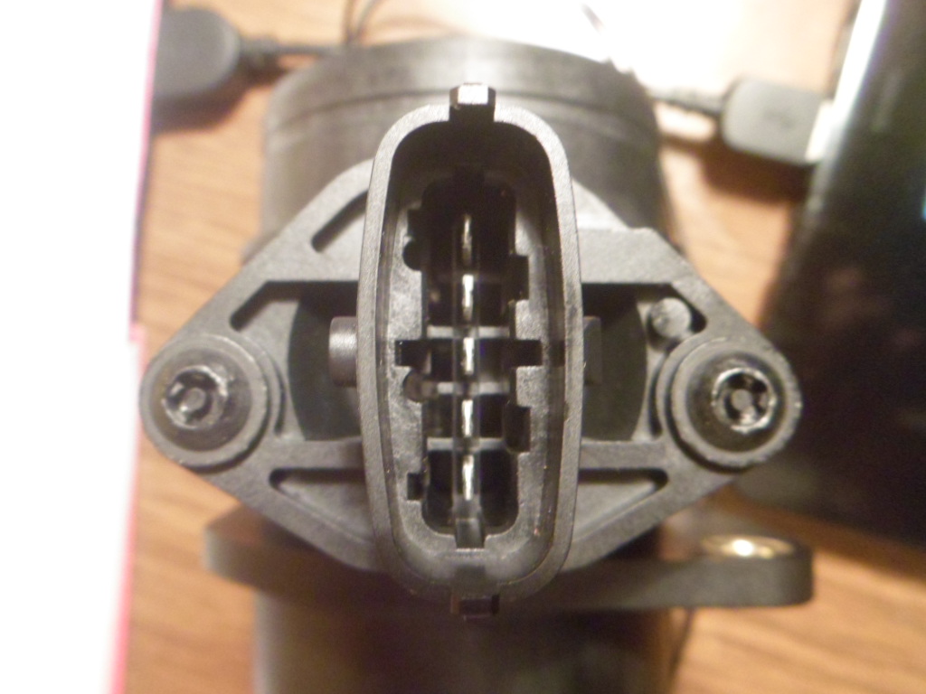

timka Опубликовано 10 февраля, 2017 Поделиться Опубликовано 10 февраля, 2017 А бензонасос заменил или оставил , если нет то с тем давлением коррекция будет выше , а по поводу дмрв то может и подделка , скажи сколько он стоит и возможно тебе ответят , или скинь фото его , два снимка всего надо , один со стороны разъёма чтоб вид на болты , второй вид на маркировку . Или просто посмотри сколько лучей на торксах , на китайских поделках 6 лучей , если 5 то должен быть оригинал . Ссылка на комментарий Поделиться на другие сайты Поделиться

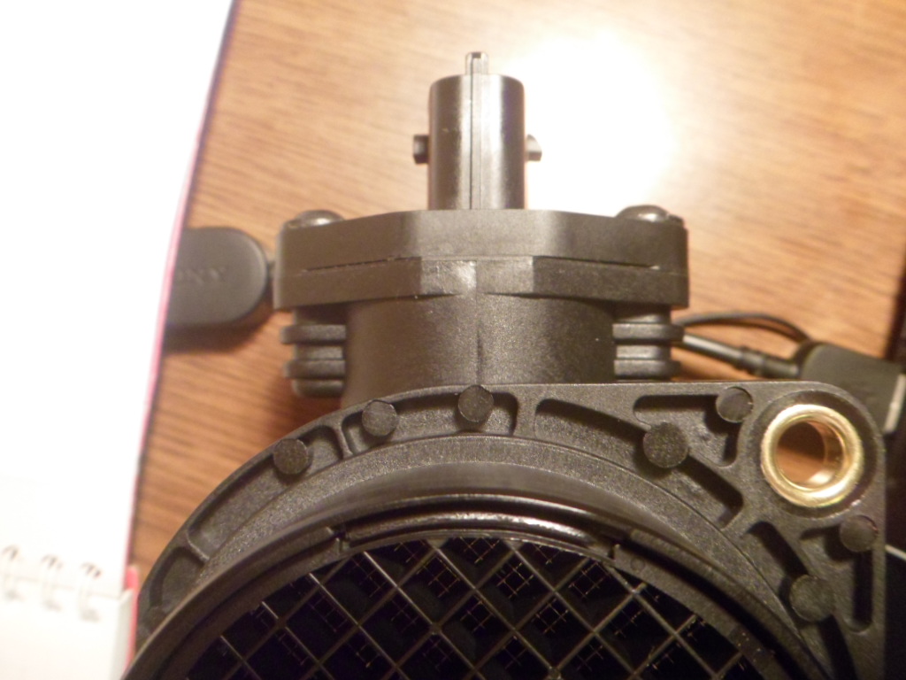

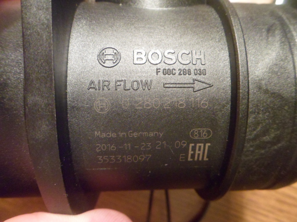

timka Опубликовано 10 февраля, 2017 Поделиться Опубликовано 10 февраля, 2017 Датчик оригинал , хотя и на старуху проруха , всякое бывает . Давление в рампе надо было замерить , нормальный насос продавливает в хлам забитые фильтры . С такой коррекцией однозначно нехватка топлива или подсос где то есть , клапан абсорбера проверить , ВУТ(вакуумный усилитель тормозов) тоже , через уплотнения форсунок может , короче глушить все трубки , шланги и смотреть . Ссылка на комментарий Поделиться на другие сайты Поделиться
Дмитрий Иванович Опубликовано 10 февраля, 2017 Поделиться Опубликовано 10 февраля, 2017 (изменено) В 10.02.2017 в 21:01, viktorius25 сказал: Фото ДМРВ BOSCH 0280218116 По идее у настоящего оттиск номера должен быть в пластмассе. Изменено 10 февраля, 2017 пользователем Дмитрий Иванович Ссылка на комментарий Поделиться на другие сайты Поделиться
timka Опубликовано 10 февраля, 2017 Поделиться Опубликовано 10 февраля, 2017 В 10.02.2017 в 21:44, Дмитрий Иванович сказал: По идее у настоящего оттиск номера должен быть в пластмассе. Теперь без оттиска . Ссылка на комментарий Поделиться на другие сайты Поделиться
Дмитрий Иванович Опубликовано 10 февраля, 2017 Поделиться Опубликовано 10 февраля, 2017 В 10.02.2017 в 21:51, timka сказал: Теперь без оттиска . Все ясно, время идет вперед. Ссылка на комментарий Поделиться на другие сайты Поделиться
Tumaster Опубликовано 11 февраля, 2017 Поделиться Опубликовано 11 февраля, 2017 В 10.02.2017 в 21:51, timka сказал: Теперь без оттиска . Есть сомнения по датчику!! по моему это КИТАЙ так как недавно брал оригинал и там номер отлит а не напечатон Ссылка на комментарий Поделиться на другие сайты Поделиться
euromarina1 Опубликовано 11 февраля, 2017 Поделиться Опубликовано 11 февраля, 2017 (изменено) Подтверждаю-что на правильных датчиках все цифры и буквы отлиты из пластика,а не напечатаны.Правильно говорят-ДМРВ и бензонасос под замену. Изменено 11 февраля, 2017 пользователем euromarina1 Ссылка на комментарий Поделиться на другие сайты Поделиться
