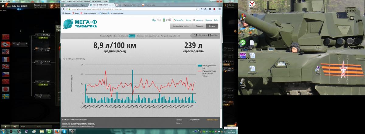

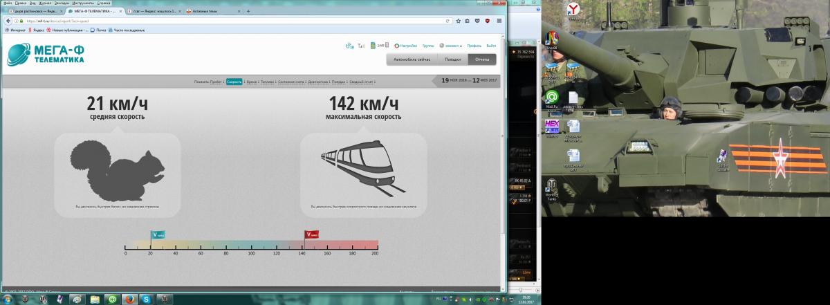

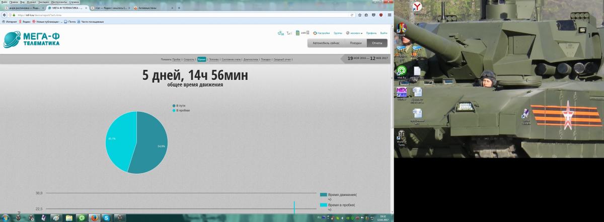

тас Опубликовано 12 февраля, 2017 Поделиться Опубликовано 12 февраля, 2017 (изменено) и что плохого в указанном расходе ! длина поездки от прогрева до остановки в вашем климате ? вот у меня на 5 км уходит 12.5 -13.5 л на сотню ,а вот когда прогрею и сброшу ср расход то 7.5 на сотню ,при пробеге в 10 км за три месяца и пробеге 2781 км средний получился 8.9 л на сотню -а у вас при каком пробеге расход 11.5 л на сотню . не парьтесь с расходом ,наверно авту только приобрели ? не считайте расход когда авта стоит и греется и когда стоит в пробке . конечно хочется меньший расход ,но увы пробки достают ! поднимайте среднею скорость и будет счастье с расходом ! тему в архив ,так как считаю ,что нет опасений с расходом , и всякая писанина флуд . Изменено 12 февраля, 2017 пользователем тас Ссылка на комментарий Поделиться на другие сайты Поделиться
viktorius25 Опубликовано 12 февраля, 2017 Автор Поделиться Опубликовано 12 февраля, 2017 В 12.02.2017 в 15:59, тас сказал: и что плохого в указанном расходе ! длина поездки от прогрева до остановки в вашем климате ? вот у меня на 5 км уходит 12.5 -13.5 л на сотню ,а вот когда прогрею и сброшу ср расход то 7.5 на сотню ,при пробеге в 10 км за три месяца и пробеге 2781 км средний получился 8.9 л на сотню -а у вас при каком пробеге расход 11.5 л на сотню . не парьтесь с расходом ,наверно авту только приобрели ? не считайте расход когда авта стоит и греется и когда стоит в пробке . конечно хочется меньший расход ,но увы пробки достают ! поднимайте среднею скорость и будет счастье с расходом ! тему в архив ,так как считаю ,что нет опасений с расходом , и всякая писанина флуд . н То что вы написали и есть флуд, неужели вы против чтоб мне помогли проблему решить? Сделал диагностику: - длительность импульса впрыска велико - коэф. коррекции времени впрыска завышен - угол опережения зажигания занижен Тем кто в теме понятно что машина не правильно работает. Ссылка на комментарий Поделиться на другие сайты Поделиться
