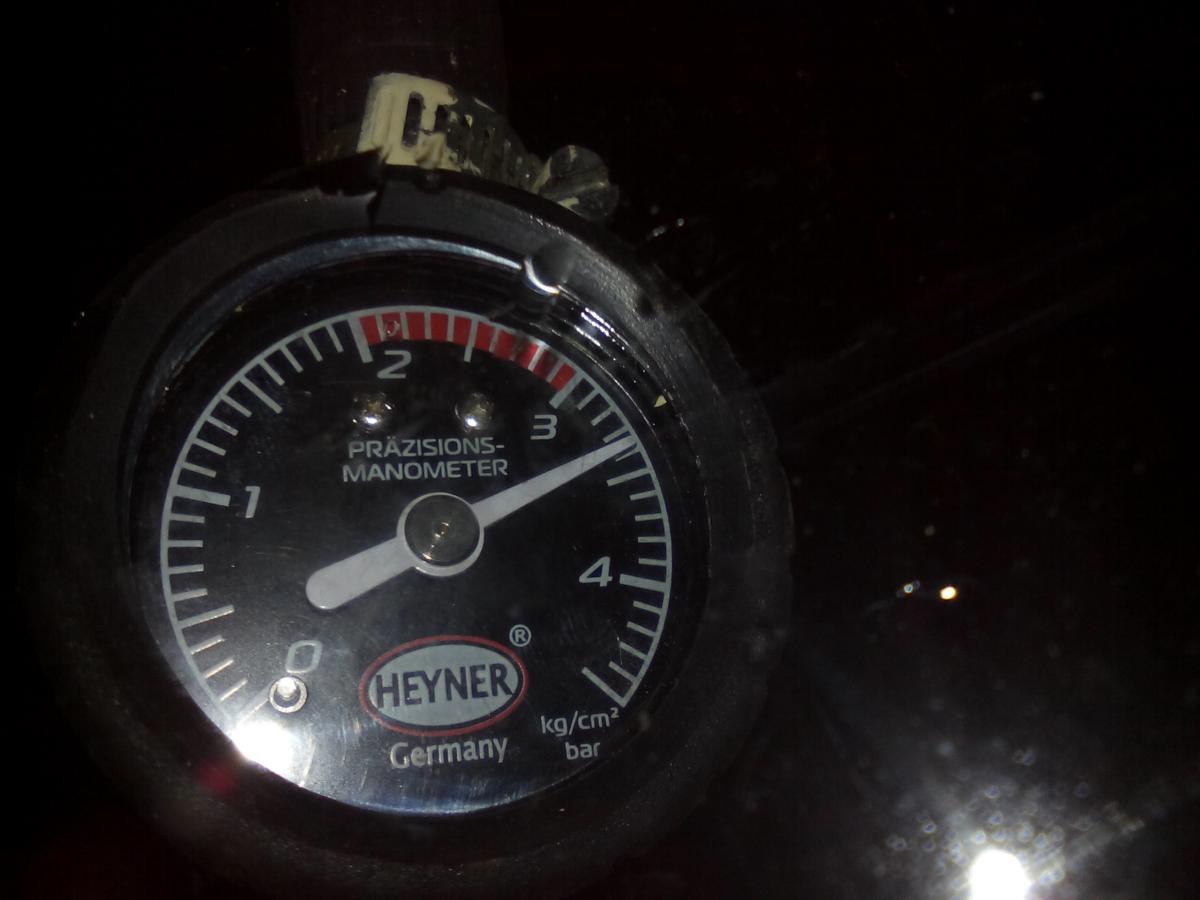

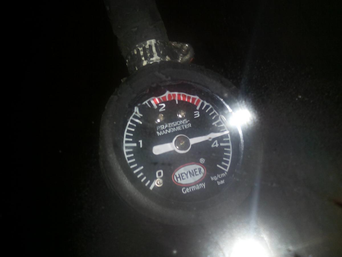

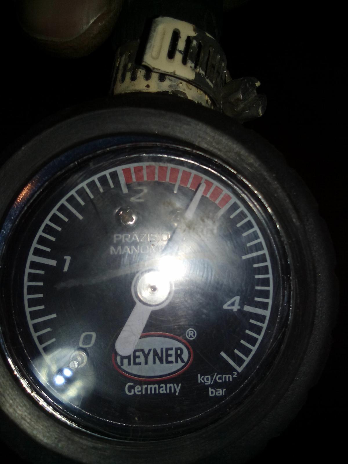

Проверил давление в топливной рампе и прямо с выхода насоса без обратного клапана прикладываю фото.
Пробовал газовать 3000 об. давление падает до 3 кг/см2, понял что маловато не должно прыгать, заказал мотор бензонасоса bosh 0580453453 поправьте если не тот заказал, что бы обменять если что на правильный.
Жду по почте ваг кабель для диагностики, больше месяца его нет. Поэтому скриншотов диагностики пока нет.
Не совсем информативно написал по давлению топлива.
Где 2,7 кг/см проверял на не рабочем двигателе с выхода бензонасоса, обратный клапан отключен.
Где 3,4 кг/см проверял на рампе на холостых оборотах ~850 об.
Т.е. обратный клапан, который в насосе 100% не при чем.
Разбирал модуль бензонасоса шланги целые, фильтр грубой очистки не забит и грязи почти в топливном модуле не было.

Нормальный насос должен выдавать 3,6-3,8кг не зависимо от того заведен мотор или нет , при 12V он должен давить не меньше 6кг в стенку без регулятора давления , то есть напрямую с выхода БН .
Целый месяц об одном и том-же , давно уж можно было всё сделать .
Меняй БН и точка .
