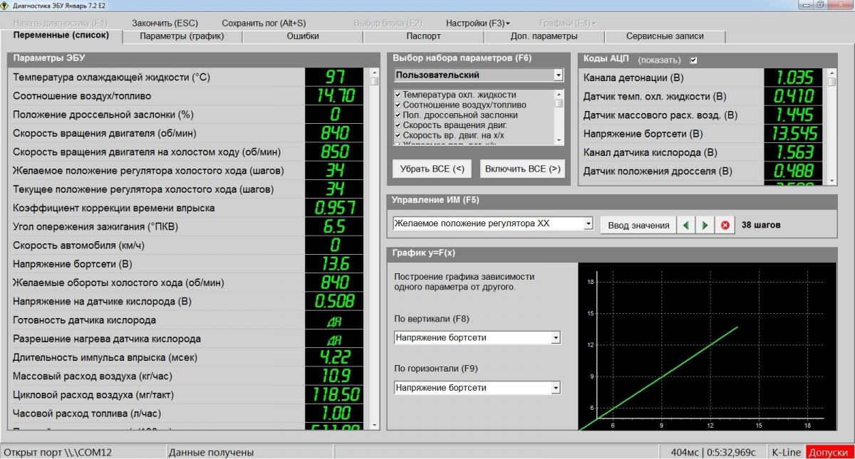

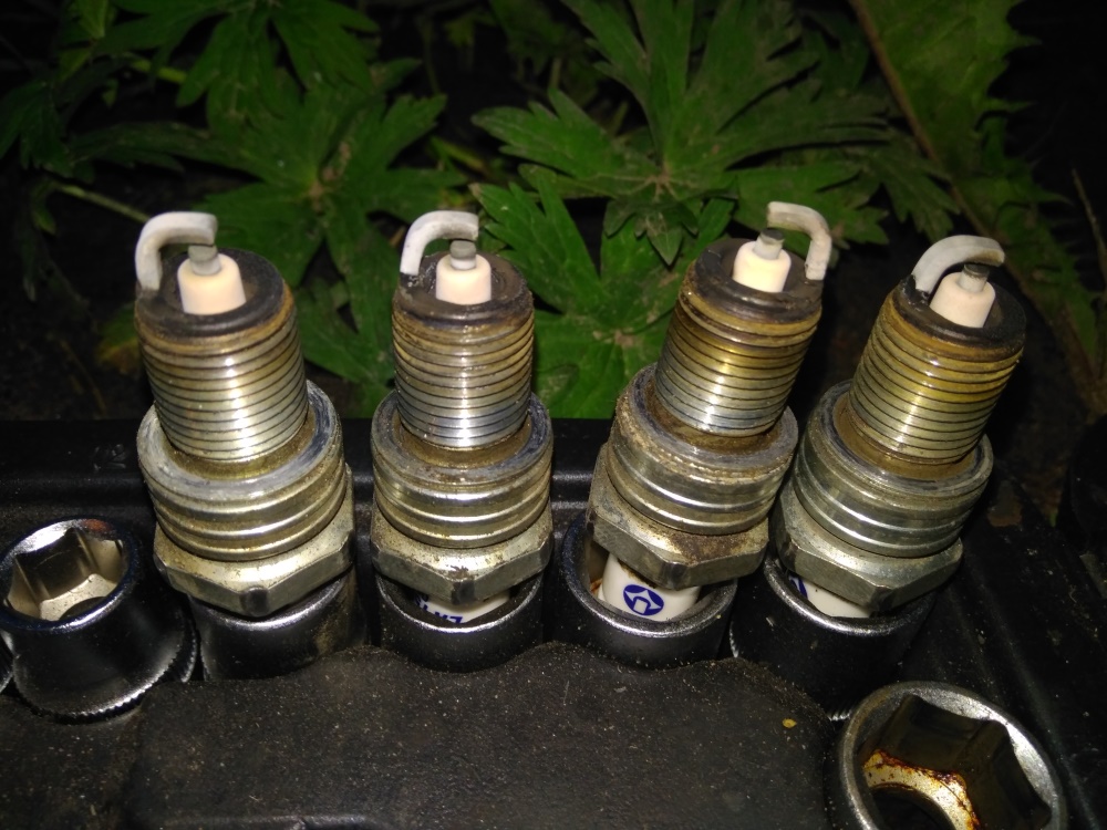

serjei Опубликовано 26 апреля, 2017 Поделиться Опубликовано 26 апреля, 2017 Добрый день. Замечен повышенный расход топлива 11,5 л. на 100км., компрессия в цилиндрах на прогретом двигателе при 90 градусах 1-13, 2-12, 3-13, 4-13, на свечах обнаружен белый налет. Сделал компьютерную диагностику, прикрепляю фото. А в чем, собственно вопрос то ? Большой расход топлива ? 11,5 - при каком цикле, город, трасса ? И как определили ? Что значит "белый налет" на свечах ? Налеты бывают разные. Фото хотелось бы посмотреть. Если изолятор белого цвета, то это скорее говорит о бедной смеси и расхода большого не будет, а скорее наоборот. Ссылка на комментарий Поделиться на другие сайты Поделиться
viktorius25 Опубликовано 28 апреля, 2017 Автор Поделиться Опубликовано 28 апреля, 2017 А в чем, собственно вопрос то ? Большой расход топлива ? 11,5 - при каком цикле, город, трасса ? И как определили ? Что значит "белый налет" на свечах ? Налеты бывают разные. Фото хотелось бы посмотреть. Если изолятор белого цвета, то это скорее говорит о бедной смеси и расхода большого не будет, а скорее наоборот. Езжу в основном по городу, свечи сейчас в норме расход 10,5 литров но сейчас потеплело может по этомуВопрос к знатокам как должна меняться длительность импульса впрыска при включенных электропотребителях? 4.0-4.1 когда все выключено. 4.9-5.0 когда включены габариты, ближний свет, противотуманки, вентилятор печки на 3 скорости, подогрев заднего стекла и подогрев сидений. Вопрос к знатокам как должна меняться длительность импульса впрыска при включенных электропотребителях? 4.0-4.1 когда все выключено. 4.9-5.0 когда включены габариты, ближний свет, противотуманки, вентилятор печки на 3 скорости, подогрев заднего стекла и подогрев сидений. Ссылка на комментарий Поделиться на другие сайты Поделиться
Selbox Опубликовано 28 апреля, 2017 Поделиться Опубликовано 28 апреля, 2017 Массы проверить ацп дмрв 1,055 если массы в норме дмрв под замену А не рано? Ссылка на комментарий Поделиться на другие сайты Поделиться
toliknabokin Опубликовано 28 апреля, 2017 Поделиться Опубликовано 28 апреля, 2017 А не рано? Написано не мной , читайтеДМРВ BOSCH Исправный ДМРВ обладает следующими характеристиками: Напряжение АЦП ДМРВ на неработающем двигателе должно быть 0,996 Вольт. Значения 1,016 и 1,021 еще приемлемы, если более 1,035 - чувствительный элемент датчика засорен и скорее всего датчик уже врет. Степень отклонения показаний ДМРВ от нормы можно оценить при работающем двигателе на разных оборотах. Для 1,5-литрового двигателя 2111 на холостом ходу (860-920 об/мин) показания должны быть 9,5-10 кг/час, на 2000 об/мин - 19-21 кг/час. Если на 2000 об/мин ДМРВ показывает порядка 18-17 кг - машина более-менее тянет, расход даже ниже обычной нормы - можно ездить и экономить бензин, если никуда не торопитесь. Если показывает 22-23-24 кг/час - машина неплохо тянет, но расход литров 10-11 на сотню, и на морозе может плохо заводиться по причине перелива топлива. Более значительные отклонения от нормы приводят к явно плохой работе двигателя, например машина "тупит" при разгоне или глохнет при переходе на холостой ход. В таких случаях отключение разъема ДМРВ улучшает работу двигателя, что однозначно говорит о необходимости замены датчика. - -время переходного процесса (не более 12мс вроде); - [0,998,1,02]В при включённом зажигании - на холостом ходу, должен показать 8-9кг/ч и при резком наборе оборотов - более 220кг. Чем более высокие показания выдает датчик, тем лучше; - при резком наборе оборотов-более 4 В; - никаких колебаний напряжения при включённом зажигании; ДМРВ Siemens По АЦП в покое обычно около 0,06 В Ссылка на комментарий Поделиться на другие сайты Поделиться

flex03 Опубликовано 29 апреля, 2017 Поделиться Опубликовано 29 апреля, 2017 (изменено) ДМРВ Siemens По АЦП в покое обычно около 0,06 В До 0,059 заметил край нормы. обычно все красиво когда 0,039. АЦП 0,000 не встречалось, возможно не профиль. поэтому. Изменено 29 апреля, 2017 пользователем flex03 Ссылка на комментарий Поделиться на другие сайты Поделиться

viktorius25 Опубликовано 1 мая, 2017 Автор Поделиться Опубликовано 1 мая, 2017 Всем спасибо за советы, больше не буду париться из за изменения длительности импульса впрыска.ДМРВ еще не сменил дорого он стоит и показания расхода воздуха в пределах допустимого:- на холостых 12,5 кг/час, по мануалу должно быть в пределах 9-13 кг/час - на 3000 об/мин 28,8 кг/час, по мануалу должно быть в пределах 29-33 кг/час.но ДМРВ не верно измеряет температуру воздуха на впуске, по факту на улице 25 С при диагностике выдает 36 С, т.е. около 10 С завышает Ссылка на комментарий Поделиться на другие сайты Поделиться
Дмитрий Иванович Опубликовано 1 мая, 2017 Поделиться Опубликовано 1 мая, 2017 - на холостых 12,5 кг/час, по мануалу должно быть в пределах 9-13 кг/час но ДМРВ не верно измеряет температуру воздуха на впуске, по факту на улице 25 С при диагностике выдает 36 С, т.е. около 10 С завышает Когда он ДМРВ исправный на ХХ показания 9-10 кг/час. А температура 36 так как под капотом воздух прилично разогревается. Ссылка на комментарий Поделиться на другие сайты Поделиться

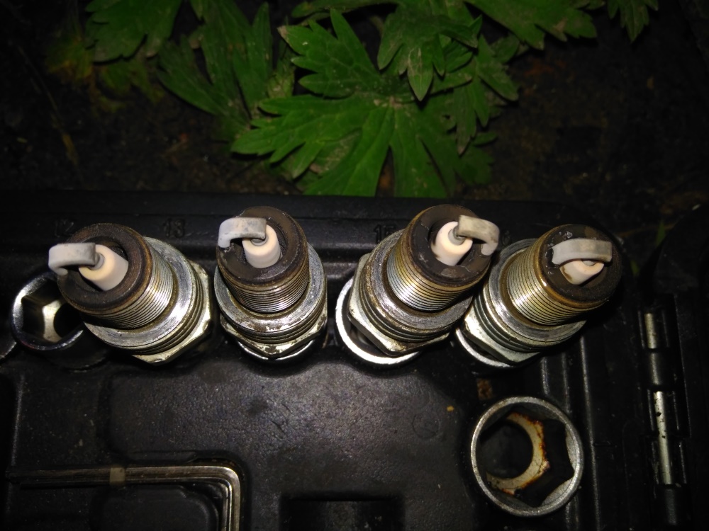

viktorius25 Опубликовано 12 июля, 2017 Автор Поделиться Опубликовано 12 июля, 2017 Добрый день. У машины за последние две недели снизилась мощность, на бензин не грешу т.к. уже заправлялся не раз, хочу опять заняться домедением ее до ума. До этого в мае этого года было сделано: Заменён ДМРВ на новый бош. Отрегулированы зазоры клапанов Выпускные выставлены по эталону 0.35 (было 0.28-0.3) Один впускной на 0.2 (было 0.15) Для начала прошу помощи где смотреть аддитивную составляющую коррекции самообучения в проге opendiag? Мультипликативная это коэффициент.кор. время.впр. а про аддитивную не понятно где ее искать? Ссылка на комментарий Поделиться на другие сайты Поделиться

Дмитрий Иванович Опубликовано 12 июля, 2017 Поделиться Опубликовано 12 июля, 2017 Еще добавлю после того как снизилась мощность заливал присадку к маслу "кондиционер метала для двигателей с большим пробегом" но эффекта не получил. При понижении мощности двигателя, вариант с данной присадкой не поможет. И еще выкладываю фото свечей, мне сказали что есть признаки бедной смеси. От свечей зажигания отстань, с ними все в порядке. Лучше понаблюдай какие показания идут с датчика кислорода (лямбда зонд). Параметры твои в норме. Обратить внимание на состояние узла сцепления (пробуксовки), и тормозная система - автомобиль должен иметь хороший накат. Ссылка на комментарий Поделиться на другие сайты Поделиться
