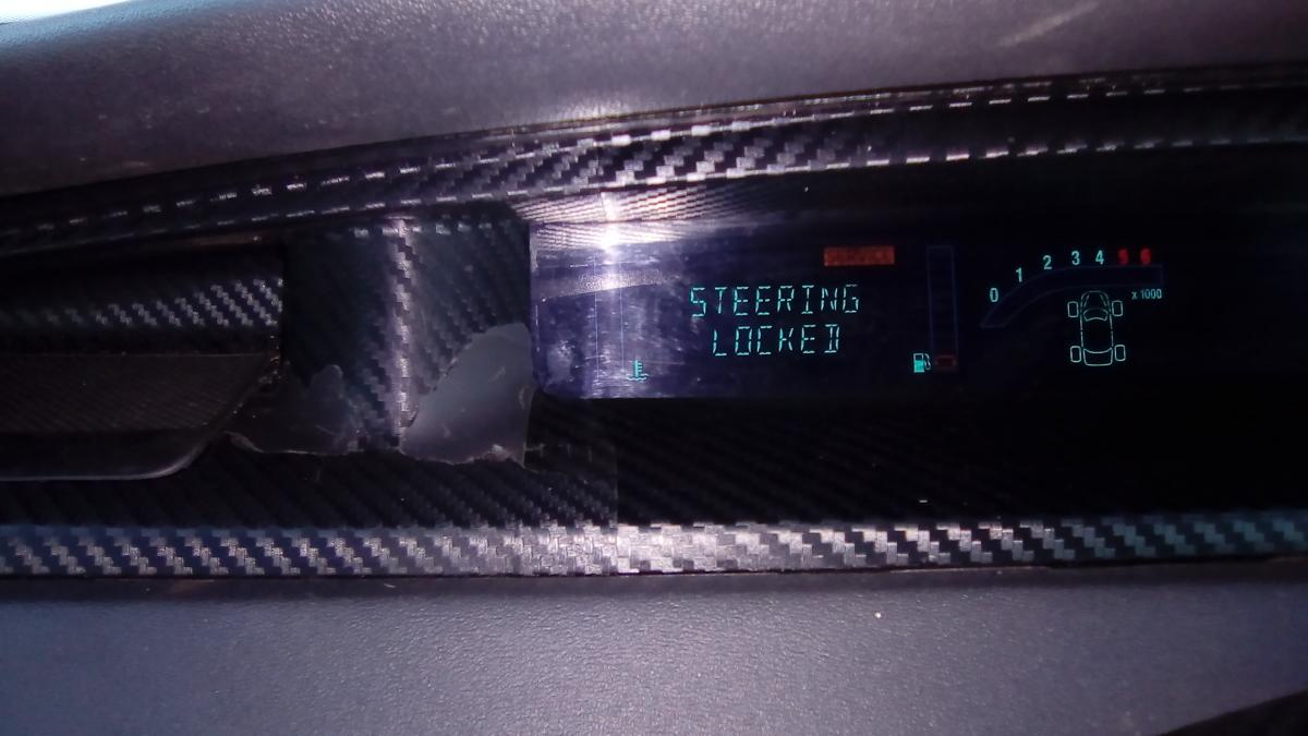

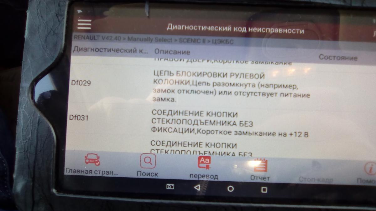

alex33190 Опубликовано 5 февраля, 2017 Поделиться Опубликовано 5 февраля, 2017 Всем привет.Первый раз сталкиваюсь с данным Авто.Авто:Renault Scenic 2,1.5 dci.Проблема в следующем:Человек заглушил авто,пошел в магазин,пришел Авто не заводиться.На приборной панели загораеться service и надпись:STEERING LOCKED.Попробывал поставить авто на 1 передачу,вставил карту,зажал кнопку на 30 сек-зажигание так и не включилось.Эбу на связь не выходит,остольные блоки диагностируються.Ошибки на фото. Ссылка на комментарий Поделиться на другие сайты Поделиться

alex33190 Опубликовано 6 февраля, 2017 Автор Поделиться Опубликовано 6 февраля, 2017 (изменено) на диагностику выходят блоки:abs,uch,приборка,всм.Эбу на связь не выходит.Удалил ошибки в всм.При повторном подключении остались ошибки:df029-цепь блокировки рулевой колонки,df005-элемент питание карточки разряжен.Пробывал поставить на передачу,не нажимая сцепления нажал кнопку на 20 сек чтоб ВКЛ зажигание-не включается,лампа Иммо как мигала в режиме охраны,так и мигает.Включаеться только:климат,магнитолла,на приборке время. Изменено 6 февраля, 2017 пользователем alex33190 Ссылка на комментарий Поделиться на другие сайты Поделиться
