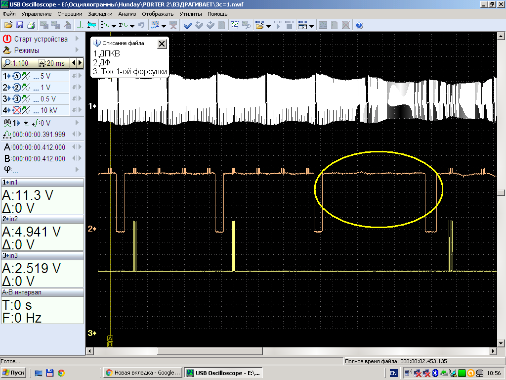

Marf Опубликовано 6 февраля, 2017 Поделиться Опубликовано 6 февраля, 2017 HYUNDAI Porter 2 D4CB 2.5 CRDi Из осц-м видно что периодически на 2 оборота КВ отключаются форсунки. После чего, как ни в чем не бывало, опять включаются, но к этому моменту обороты мотора падают до 400-500, тогда увеличивается подача на форсунки и после востановления упавших оборотов работа нормализуется. Этот сбой возникает как на ХХ оборотах, так и при нагрузке. Мотор периодически вздрагивает. Причем можно завести мотор и сбоя не будет. Заглушить, завести снова и сбой проявится. Из ошибок - Датчик давления хладагента и выставляет иногда - Низкое напряжение датчика педали 1 потенциометр. Ошибки эти были и до появления сбоя. В сигнале датчиков ДПКВ и ДФ сбоев и отклонений не увидел. Есть ли у кого соображения по причинам сбоя. У меня кроме проверки всех масс на ум ничего не приходит. 3с=1.rar Ссылка на комментарий Поделиться на другие сайты Поделиться

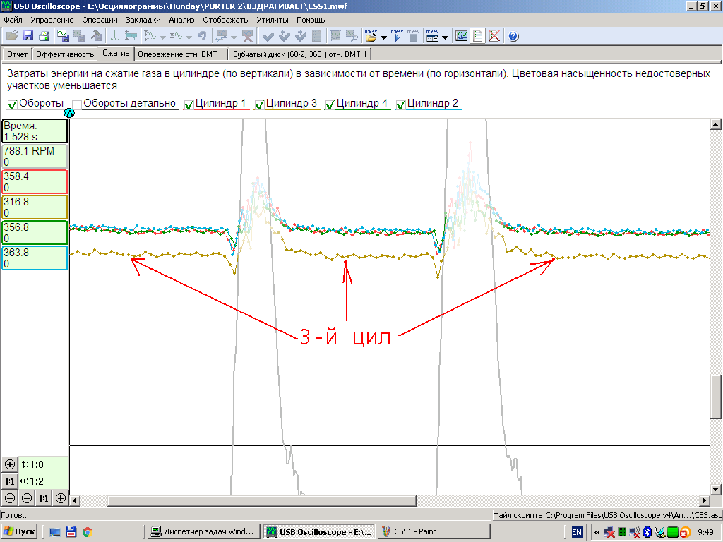

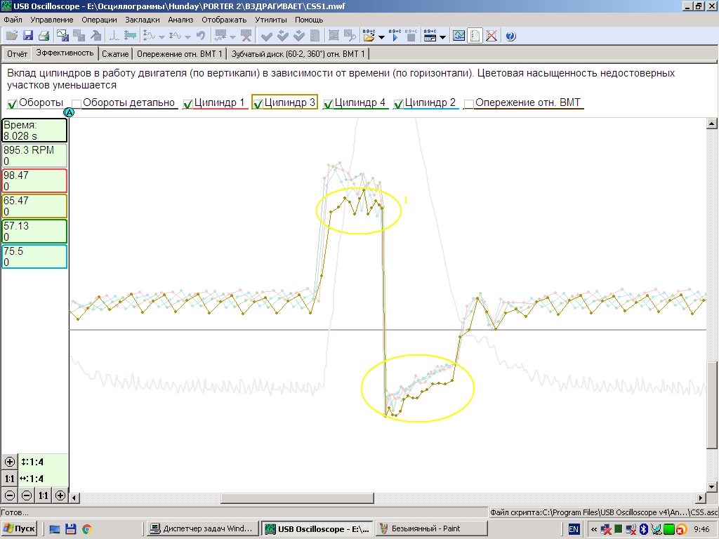

Marf Опубликовано 9 февраля, 2017 Автор Поделиться Опубликовано 9 февраля, 2017 Описанная проблема решилась заменой ЭБУ DCM3.7. Мотор перестал вздрагивать ,форсунки перестали отключаться, ошибка по датчику педали осталась. Авто уехало, однако через день вернулось с жалобой на повышенную дымность на мощностных режимах. Снял скрипт CSS- на вкладке Эффективность видно снижение эффективности работы 3-го цил как на мощностном режиме,так и в режиме ПХХ. На вкладке Сжатие 3-й цил так же значительно хуже всех. Предполагаю подогнутый шатун. Отправил к мотористам. Ссылка на комментарий Поделиться на другие сайты Поделиться

Marf Опубликовано 9 февраля, 2017 Автор Поделиться Опубликовано 9 февраля, 2017 Как видно из картинки в 1-ом посте, отключались все форсунки на 2-оборота КВ, после чего включались. Замена ЭБУ устранила этот дефект - ВСЕ ФОРСУНКИ ПЕРЕСТАЛИ ОТКЛЮЧАТЬСЯ. Однако в моторе осталась неисправность связанная с механикой 3-го цил. Ссылка на комментарий Поделиться на другие сайты Поделиться
