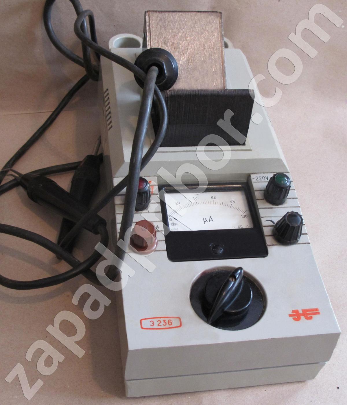

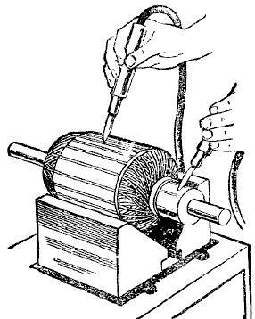

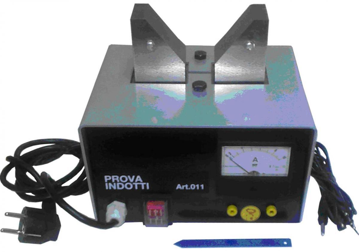

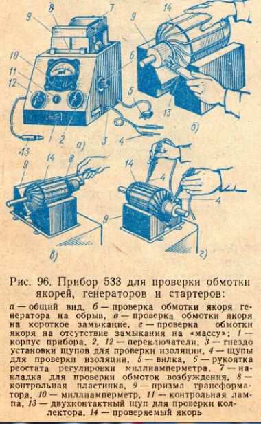

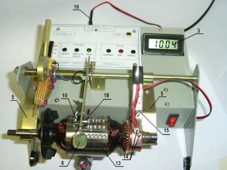

dyrokol Опубликовано 6 февраля, 2017 Поделиться Опубликовано 6 февраля, 2017 Есть прибор который проверяет на меж витковое, якорь помещается в магнитное поле, если он начинает трещать то якорь имеет меж витковое замыкание. Ссылка на комментарий Поделиться на другие сайты Поделиться

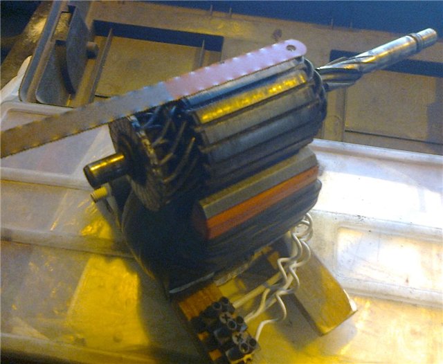

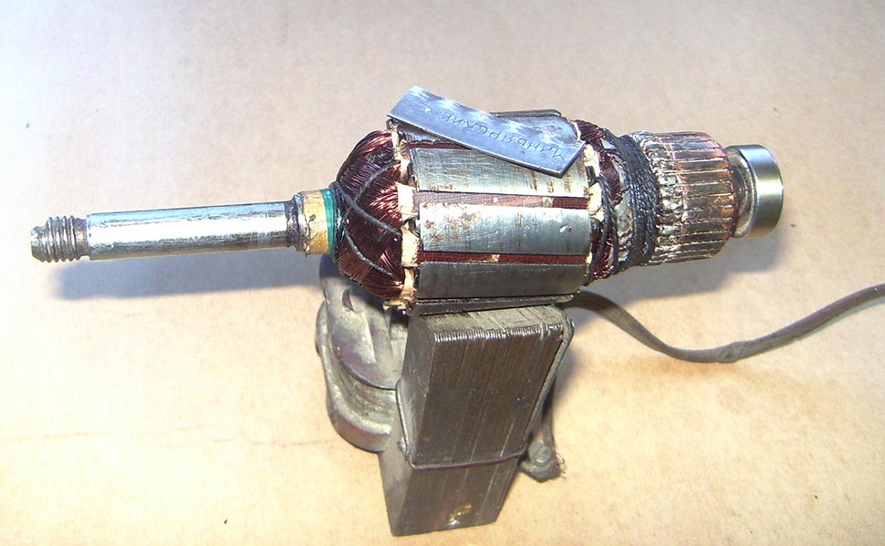

алеч Опубликовано 6 февраля, 2017 Поделиться Опубликовано 6 февраля, 2017 Старый дедовский способ.Положить якорь на индуктор и прислонить металлическую пластину (например щуп).Если есть короткозамкнутый виток,пластина будет магнитится. Ссылка на комментарий Поделиться на другие сайты Поделиться
Андрей Стриженов Опубликовано 6 февраля, 2017 Поделиться Опубликовано 6 февраля, 2017 В 06.02.2017 в 17:50, 240604 сказал: Кто как проверяет на исправность якори стартеров ? Можно самому сделать или купить готовое,вопрос цены. И советы в постах выше. На замыкание обмотки на корпус клещами от АКБ. Способ г) может добить якорь. Ссылка на комментарий Поделиться на другие сайты Поделиться
240604 Опубликовано 7 февраля, 2017 Автор Поделиться Опубликовано 7 февраля, 2017 нашел станок на авито времен ссср,буду брать тестеры,омметры не всегда на 100% определяют исправность якоря Ссылка на комментарий Поделиться на другие сайты Поделиться
