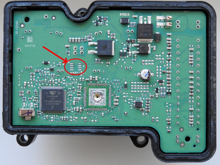

AndreyZ95 Опубликовано 7 февраля, 2017 Поделиться Опубликовано 7 февраля, 2017 В блоке отсутствует EEPROM , гляньте , может у кого есть такой блок под рукой , ну и содержимое еепрома тоже.... Ссылка на комментарий Поделиться на другие сайты Поделиться
shadows Опубликовано 7 февраля, 2017 Поделиться Опубликовано 7 февраля, 2017 Главное проц,которого нет.Пытался как то перенести проц с рабочего блока от другой машины в нерабочий- не прокатило Ссылка на комментарий Поделиться на другие сайты Поделиться
AndreyZ95 Опубликовано 7 февраля, 2017 Автор Поделиться Опубликовано 7 февраля, 2017 Я делал аналогичные блоки от фордов , опель ваг и МБ , вполне удачно , даже есть кой-какой список взаимозаменяемости контроллеров 990-хххх...... Если проц не грохнулся по питалову 3.3 вольт , то можно делать. Ссылка на комментарий Поделиться на другие сайты Поделиться
AndreyZ95 Опубликовано 10 февраля, 2017 Автор Поделиться Опубликовано 10 февраля, 2017 содержимое еепрома тоже.... Ещё актуально ! Еепром там M95040WQ Ссылка на комментарий Поделиться на другие сайты Поделиться

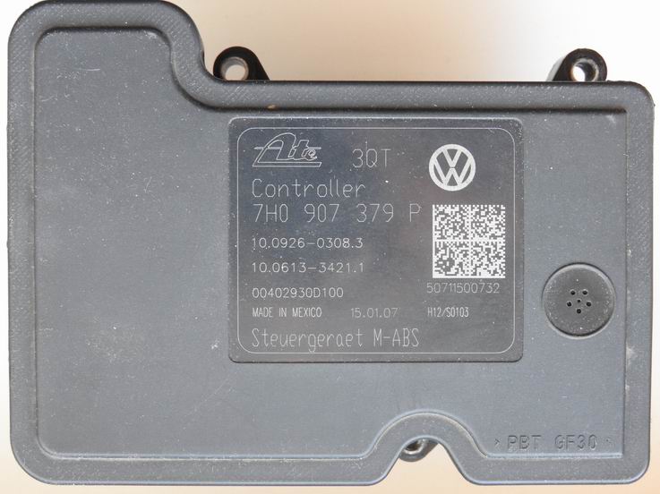

krisztian Опубликовано 6 января Поделиться Опубликовано 6 января у меня точно такое ABS Ссылка на комментарий Поделиться на другие сайты Поделиться
