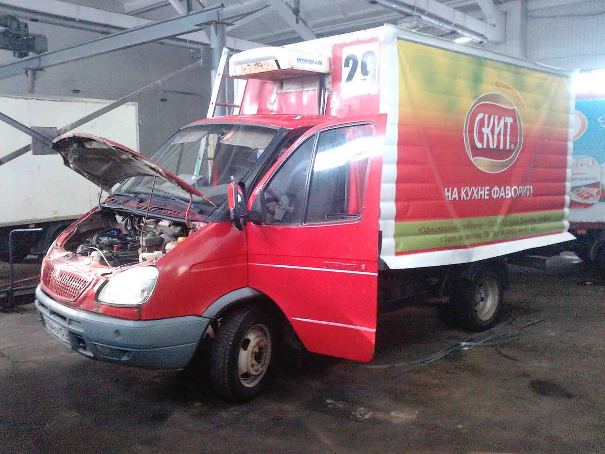

Не угадал, прибору нашлось гораздо лучшее применение (чем впаривание несознательной публике), оказалось что раскоряченные газом моторы (не способные возить даже пустой фургон), с СДУ сразу работают практически как новые, и не только не троят (с большими перекосами по цилиндрам), но и не жрут бенз - как в чисто заводской сборке.
