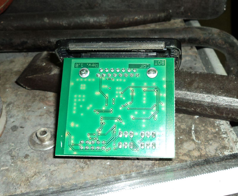

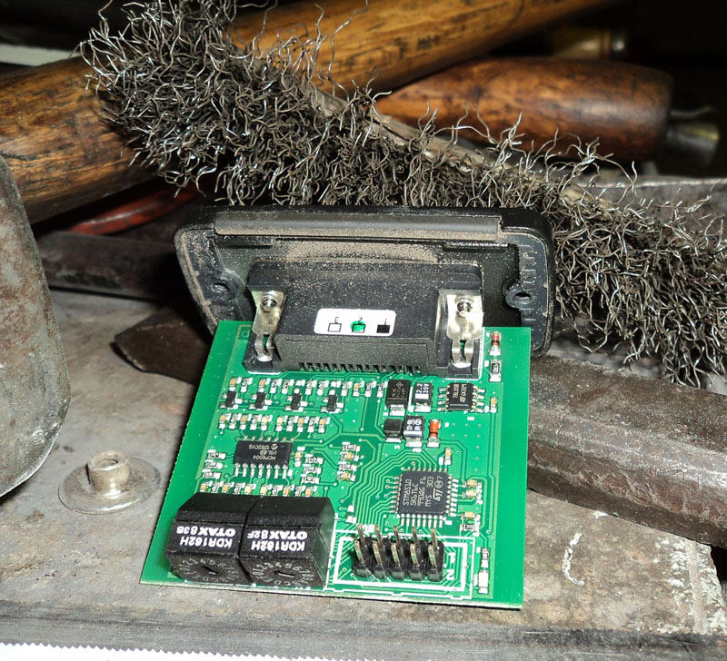

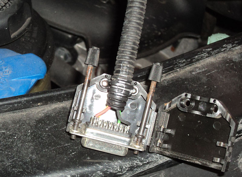

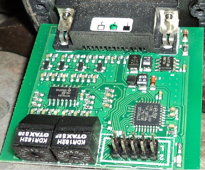

Адрейка Опубликовано 18 февраля, 2017 Поделиться Опубликовано 18 февраля, 2017 Здравствуйте. На гаражных посиделках знакомый владелец Санты Фе рассказал что его авто был затюнен Race Chip-ом, после установки которого авто стало заметно экономичней, при этом не потеряв в ездабельности и возможно даже наоборот, улучшив ее. Я тут же высказал свое скептичное отношение к подобным примочкам. Далее узнал (со слов владельца) что приблуда вроде подключена к ТНВД. Разобрало любопытство - вскрыли коробочку и разъем (фото прилагаю) Оказалось что к чипу подключено всего 4 провода, если учесть что два это питание, то на управление остается только 2 провода. Еще присутствуют две крутилочки. Прошу помощи в понимании принципа работы этого устройства, к чему оно реально подключается и собственно самое главное - это реально полезное устройство или субъективные ощущения? Ссылка на комментарий Поделиться на другие сайты Поделиться

Suzuki1200 Опубликовано 18 февраля, 2017 Поделиться Опубликовано 18 февраля, 2017 фото номер 3 - просто супер. по существу вопроса -не знаю что сказать. но я рад что в Кировограде есть такой мастер, сразу видно серьезный подход к к клиенту. даже результат неважен, клиент все равно будет доволен на 100% :) Ссылка на комментарий Поделиться на другие сайты Поделиться
убивашка Опубликовано 18 февраля, 2017 Поделиться Опубликовано 18 февраля, 2017 В 18.02.2017 в 21:05, Адрейка сказал: Здравствуйте. На гаражных посиделках знакомый владелец Санты Фе рассказал что его авто был затюнен Race Chip-ом, после установки которого авто стало заметно экономичней, при этом не потеряв в ездабельности и возможно даже наоборот, улучшив ее. Я тут же высказал свое скептичное отношение к подобным примочкам. Далее узнал (со слов владельца) что приблуда вроде подключена к ТНВД. Разобрало любопытство - вскрыли коробочку и разъем (фото прилагаю) Оказалось что к чипу подключено всего 4 провода, если учесть что два это питание, то на управление остается только 2 провода. Еще присутствуют две крутилочки. Прошу помощи в понимании принципа работы этого устройства, к чему оно реально подключается и собственно самое главное - это реально полезное устройство или субъективные ощущения? Это коробочка обманывает ЭБУ и выдает ему более низкие показания давления в рампе, а т.к. при меньшем давлении топливо надо лить дольше, чем при высоком давлении, то время открытия форсунок увеличивается. У БМВ ф-серии знаю, что ошибка выскакивает типа низкое давление топлива. По сравнению с нормальным тюном это кривое решение, которое реально прибавляет раза в 2 меньше, чем заявлено. У некоторых коробочек бывает что-то отваливается внутри и машина начинает троить и даже глохнет посреди дороги. Лично я бы не поставил на свою машину, если бы у меня был дизель и не было даже варианта чипануть нормально. Ссылка на комментарий Поделиться на другие сайты Поделиться
Адрейка Опубликовано 18 февраля, 2017 Автор Поделиться Опубликовано 18 февраля, 2017 Мг, вон оно че :) Спасибо за разъяснение. Ну прирост динамики это объясняет а чем достигается экономичность? Кстати девайс не дешев, что то в районе 300 убиенных енотов. Я когда увидел разъем DB15 начал фантазировать о управлении форсами аля ГБО4, о подключении к Кан или К-лайн но когда увидел всего 4-ре провода оказался в замешательстве. Ссылка на комментарий Поделиться на другие сайты Поделиться

убивашка Опубликовано 21 февраля, 2017 Поделиться Опубликовано 21 февраля, 2017 В 18.02.2017 в 22:42, Адрейка сказал: Ну прирост динамики это объясняет а чем достигается экономичность? Возросшим крутящим моментом и возможностью ехать на более высокой передаче. Ссылка на комментарий Поделиться на другие сайты Поделиться
