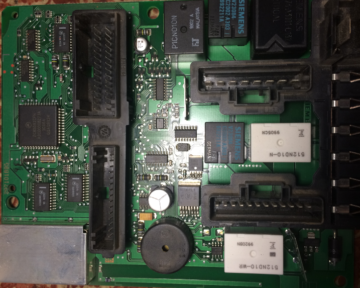

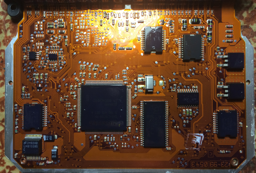

musulmanin Опубликовано 19 февраля, 2017 Поделиться Опубликовано 19 февраля, 2017 Машина не заводится и-после морозов...может была просадка акума... Не горит и не моргает лампа иммо на щитке...накачка есть.нет искры и топливного насоса...радиоканал ключа работает,машина откр и закр дистанционно... Диагностика автобоссом в эбу и в иммо ошибок не видит , т.е. ошибок нет! В иммоблоке,т.е. монтажном блоке проц MC68HC705B32 залил в танго,пересчитал ключик-кстати там 4е (родной чип в родном дампе не видит)-все равно не заводится...лампа иммо так же не горит... Добрался я до эбу...моторник SIEMENS 32 ...имеется эмулятор на пике...считал флеш AM29F200BB...хочется сделать родной дамп под эмулятор или сделать ///remove///... все дампы прилагаются... Машина не заводится и-после морозов...может была просадка акума... Не горит и не моргает лампа иммо на щитке...накачка есть.нет искры и топливного насоса...радиоканал ключа работает,машина откр и закр дистанционно... Диагностика автобоссом в эбу и в иммо ошибок не видит , т.е. ошибок нет! В иммоблоке,т.е. монтажном блоке проц MC68HC705B32 залил в танго,пересчитал ключик-кстати там 4е (родной чип в родном дампе не видит)-все равно не заводится...лампа иммо так же не горит... Добрался я до эбу...моторник SIEMENS 32 ...имеется эмулятор на пике...считал флеш AM29F200BB...хочется сделать родной дамп под эмулятор или сделать ///remove///... все дампы прилагаются... 3G96A immo родной дамп.bin 3G96A 1ключ.bin AM29F200BB SIRIUS32 -родной дамп.BIN Ссылка на комментарий Поделиться на другие сайты Поделиться

alex33190 Опубликовано 19 февраля, 2017 Поделиться Опубликовано 19 февраля, 2017 Не горит и не моргает лампа Иммо-Так с питанием на Иммо разберитесь сначало,а не срузу эмуль поять.Лампа иммо должна В режиме охраны Моргать!!!! Не горит и не моргает лампа Иммо-Так с питанием на Иммо разберитесь сначало,а не срузу эмуль поять и в дампы иммо сразу лезть!!! .Лампа иммо должна В режиме охраны Моргать!!!!А Ссылка на комментарий Поделиться на другие сайты Поделиться

Real1 Опубликовано 19 февраля, 2017 Поделиться Опубликовано 19 февраля, 2017 (изменено) Перепривяжи по диагнозе родные чипы. Пока ключ не привязан лампа не горит и не моргает! Изменено 19 февраля, 2017 пользователем Real1 Ссылка на комментарий Поделиться на другие сайты Поделиться
za-bey Опубликовано 19 февраля, 2017 Поделиться Опубликовано 19 февраля, 2017 (изменено) Так ему трудно поглядеть в текущих данных тип ИММО и кол-во ключей. Его не навело на размышление, что Танго не увидело родных ключей в дампе ))) А тем по этой машине и на этом форуме каждую зиму создаётся как конь на..б, а он их почитать даже не может. Лучше ещё одну создать ))) Главное ЭМУЛЬ и гидравлические ножницы по металлу есть ))) Изменено 19 февраля, 2017 пользователем za-bey Ссылка на комментарий Поделиться на другие сайты Поделиться
gergesevlievo Опубликовано 20 февраля, 2017 Поделиться Опубликовано 20 февраля, 2017 Если лампочка иммо вообще не загорается , либо отсуствует питание на УСХ , либо количество ключей - 0 . Могу помочь по иммоофф без емуля , личка переполнена . Ссылка на комментарий Поделиться на другие сайты Поделиться
