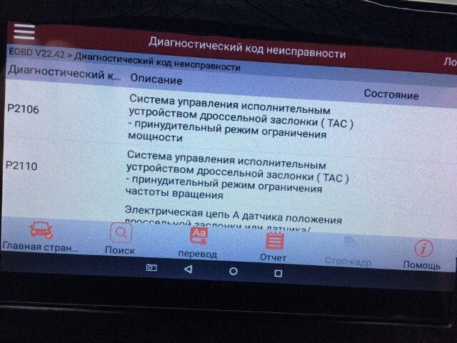

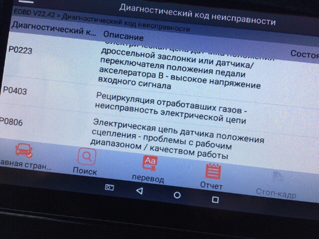

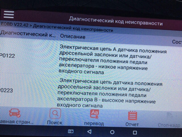

alex33190 Опубликовано 20 февраля, 2017 Поделиться Опубликовано 20 февраля, 2017 Всем привет.Авто шевролет Круз 2013 года.Человек на заведеную прикурил и начались проблемы:начало глохнуть на ходу,кто заводиться,кто не заводиться,магн итола вырубались,стекло подъемники кто работают,кто нет.Сейчас авто не заводиться.Стартером не крутит.Ошибки в бсм.В моторном по педали сцепления и электропедали. Ссылка на комментарий Поделиться на другие сайты Поделиться

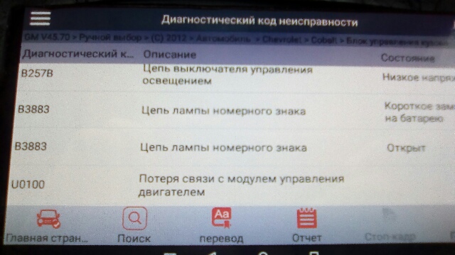

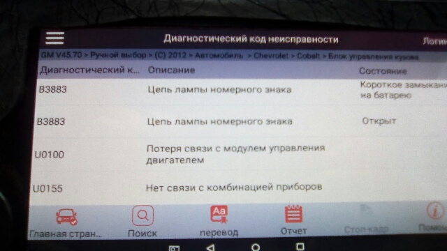

alex33190 Опубликовано 20 февраля, 2017 Автор Поделиться Опубликовано 20 февраля, 2017 Ребят,а причём тут тогда ошибки в бодике-потеря связи с эбу,ошибка-нет связи с приборной панелью?Авто глохло на ходу,и не заводилось тоже,стекло подъемники кто работали,кто нет,магнитола включалась на ходу,при постановки на охрану-цз трещал.Кстати сигнализация стоит-Старлине а94 Ссылка на комментарий Поделиться на другие сайты Поделиться
Valhala Опубликовано 20 февраля, 2017 Поделиться Опубликовано 20 февраля, 2017 (изменено) Ну, сигналка тут точно не причём.. А причём тут адаптация сцепления, когда у него и по переферийной электрике проблемы? Изменено 20 февраля, 2017 пользователем Valhala Ссылка на комментарий Поделиться на другие сайты Поделиться
alex33190 Опубликовано 20 февраля, 2017 Автор Поделиться Опубликовано 20 февраля, 2017 (изменено) Вот ошибки в эбу Магнитола выключалась на ходу Изменено 20 февраля, 2017 пользователем alex33190 Ссылка на комментарий Поделиться на другие сайты Поделиться
