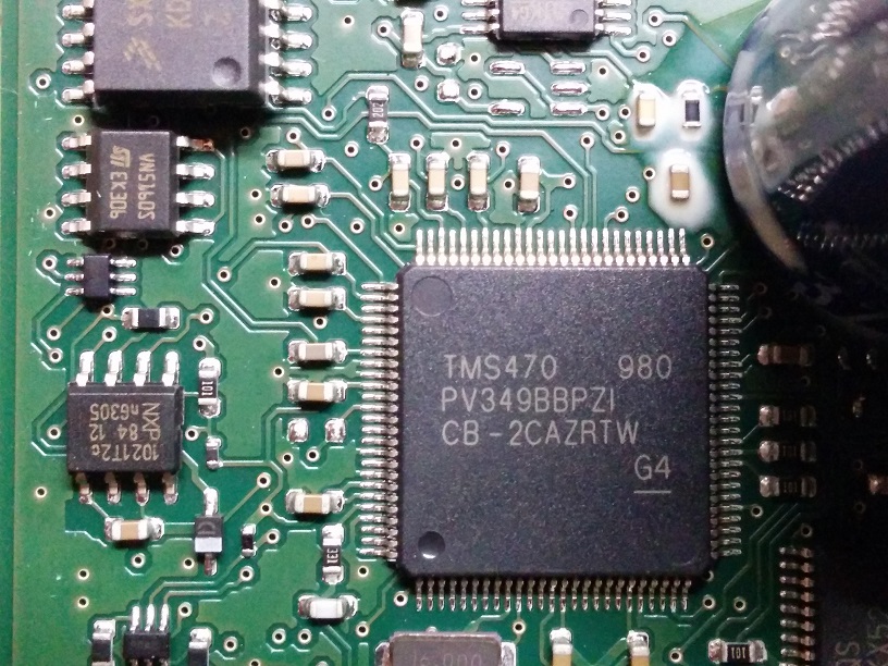

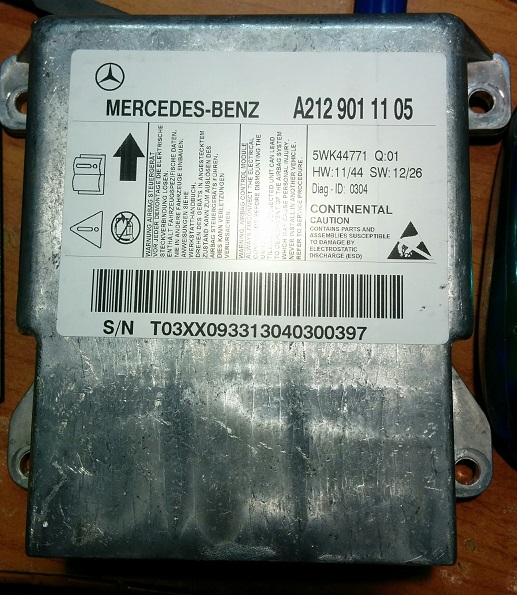

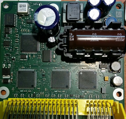

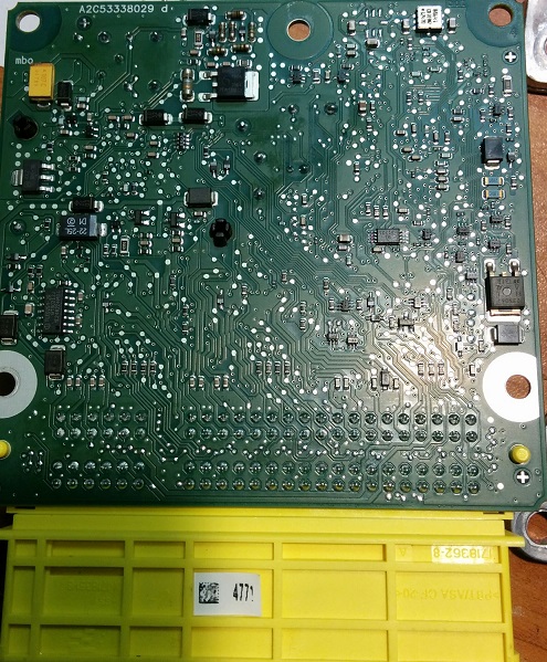

имеется чистый блок Mercedes e-class a212 901 11 05 , не могу понять где хранится краш, хочу слить дамп пока он девственный)
прошу помощи, фото прилагаю

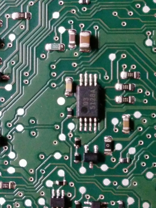

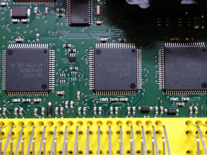

Последняя фотка vn5160s 95160 похоже

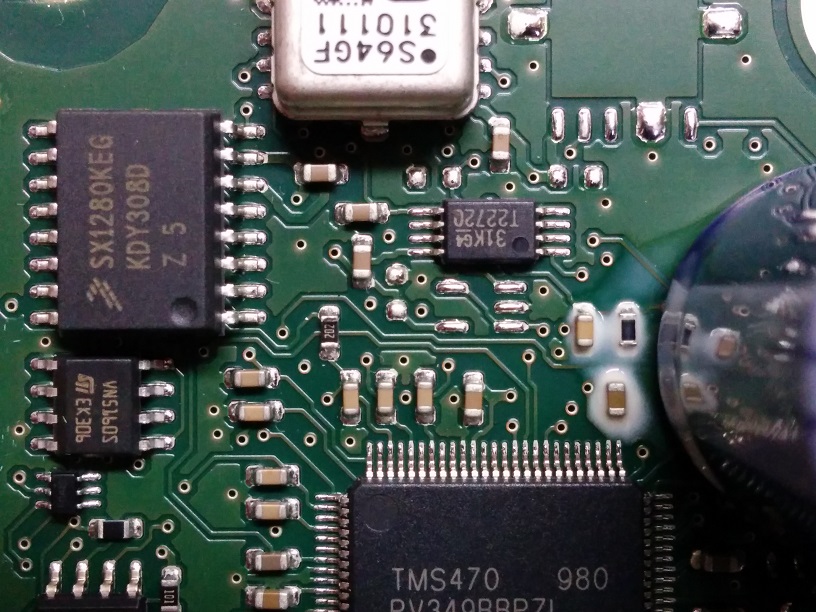

По номеру бьётся как 95640 только не пойму где она
Под кондёром не стоит случаем?
035128А стоит под тмс470 прямо?
Изменено пользователем megovolt
95128 та что мсоп корпусе под тмс470 5128А это она и есть..
под кондёром лежачим нет ничего?
Под кондером ног у микры много для  95640)
Хорошо спасибо, завтра попробую)
Cчитал как 25128, кому интересно думаю лучше через личку. Всем спасибо)
