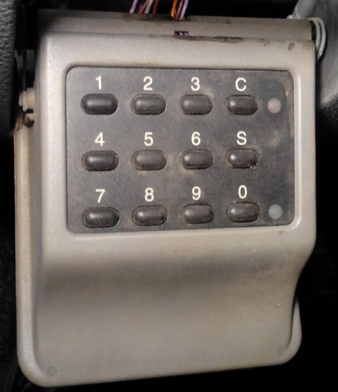

Добрый вечер! Притащили  Peugeot 406 1995 года. На ней стоит наборный блок для ввода кода
были оборваны два провода идущие к нему, после восстановления проводов авто сперва не запускался, потом один раз запустился
и все. Как говорится просит ввести код, а хозяин кода не знает и не знал.

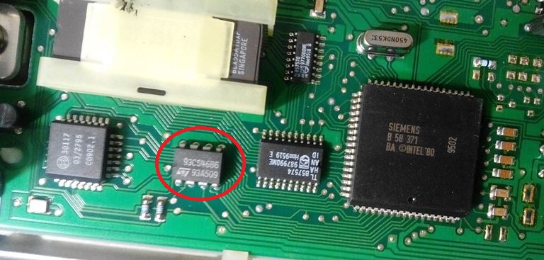

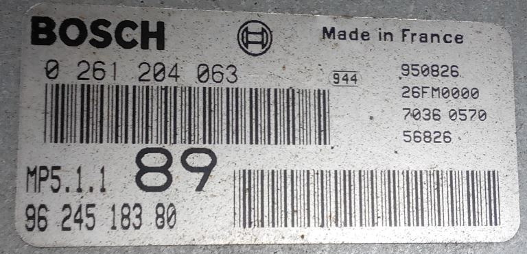

Можно-ли в моторнике вытащить код или это надо делать в кнопочном блоке?
если да, то дамп прилагаю, как из него узнать код, 93cs46b6.rar
Можно-ли удалить вообше иммо?
1229 или 2912 наверное ))))
Изменено пользователем www23
Спасибо, завтра запаяю обратно и проверю, потом отпишусь.
А МОЖЕТ 0100 ИЛИ 0001
Точно не эти. Это я пробовал, игрался по всякому - три раза и блокируется на 30 минут.
Вы в личку загляните...
Всем больше спасибо! И с ПРАЗДНИКОМ 23 февраля! Запустил с кодом 2912.
markusig
Спасибо, пока не пробовал Ваш дамп,

markusig  Спасибо за дамп, сегодня попробовал - все отлично работает.
