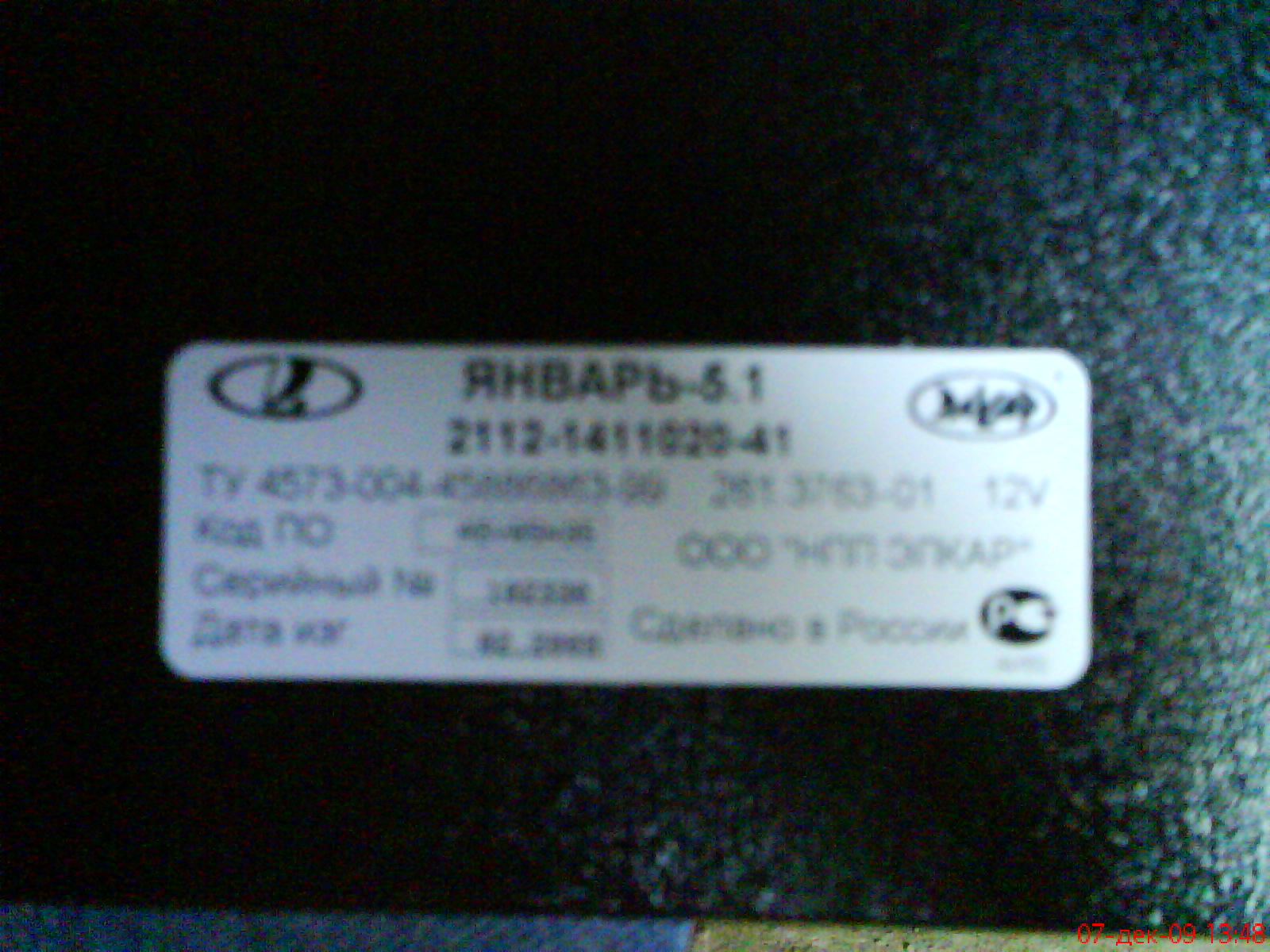

Fast Опубликовано 8 декабря, 2009 Поделиться Опубликовано 8 декабря, 2009 (изменено) Ребят столкнулся с таким блоком и не знаю как устроить переключение двухрежимок. может кто подскажет. фото не ахти но как получилось присоединяю. вот инфа по блоку номер платы 261,3763 301-01e,процессор SAF-C509-LM,новый чип канала ДД 9011, на ЭБУ дата изготовления 02.2009г Изменено 8 декабря, 2009 пользователем Fast Ссылка на комментарий Поделиться на другие сайты Поделиться
RAV13 Опубликовано 8 декабря, 2009 Поделиться Опубликовано 8 декабря, 2009 А в чем трудность-то. Переключение такое же, что и в старых блоках. Ссылка на комментарий Поделиться на другие сайты Поделиться
Fast Опубликовано 8 декабря, 2009 Поделиться Опубликовано 8 декабря, 2009 Ребят столкнулся с таким блоком и не знаю как устроить переключение двухрежимок. может кто подскажет. фото не ахти но как получилось присоединяю. вот инфа по блоку номер платы 261,3763 301-01e,процессор SAF-C509-LM,новый чип канала ДД 9011, на ЭБУ дата изготовления 02.2009г Так ребят вопрос снимается сам тупанул. причем аж стыдно. Ссылка на комментарий Поделиться на другие сайты Поделиться
