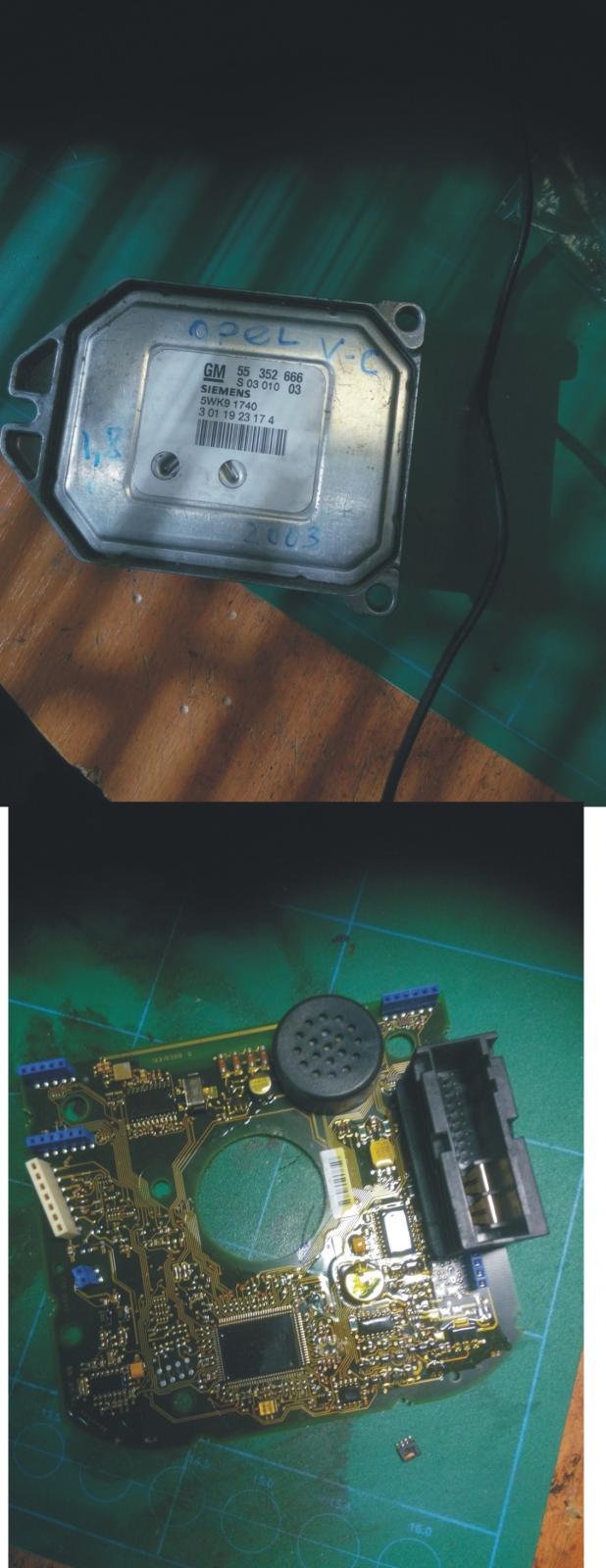

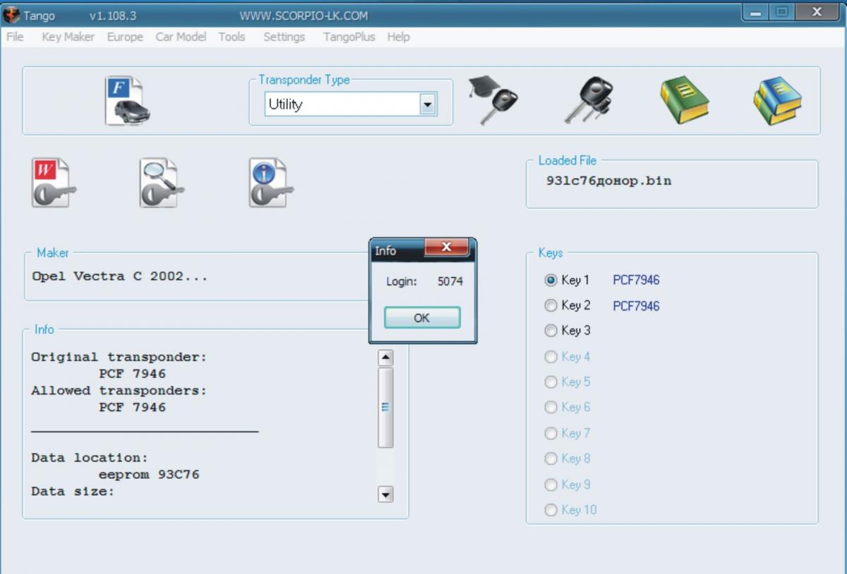

ermak2222 Опубликовано 10 апреля, 2017 Автор Поделиться Опубликовано 10 апреля, 2017 ermak2222 Привет! А где же отчет, вам дали кучу советов, а отчета нет........ так не пойдет, будте любезны предоставить отчет, как решили вопрос, иначе вы рискуете больше не получать дельные советы.........люди, начитавшись таких тем, которые не чем не закончились не будут Вас воспринимать как положительного героя этого форума......и будут обходить стороной......... з.ы. Игра "в одни ворота" не способствует развитию форума и вашему имеджу.................. Привет! Все верно. Почему молчу, потому что машина до сих пор стоит. В предыдущей теме описывал свои проблему. Изначально когда выпаивал еепром 93с76 для вычисления пина ,она у меня развалилась в результате данные сима были утеряны. У себя в городе не нашел еепром 93с76 и впаял заместо него 93с86 с дампом донора и известным пин кодом. Родной моторный восстановил чтобы прочесть еепром и логин. Его данные влил в моторный донора получился клон родного. С опкомом поехал к машине соединился с моторным видит все в адеквате, зашел в сим модуль прочитал его и был обескуражен заместо конфига и вина была полная ерунда пин не принял. Понял что 93с86 для этих целей не подходит. Заказал с Москвы еепром 93с76 теперь жду. Должна прийти в к концу недели. Вот такая лавочка получается. С уважением. Ссылка на комментарий Поделиться на другие сайты Поделиться
68500 Опубликовано 10 апреля, 2017 Поделиться Опубликовано 10 апреля, 2017 Понял что 93с86 для этих целей не подходит. думаю не 93с86 проблема, а в содержимом... http://www.auto-bk.ru/forum/topic/60956-opel-vectra-c-2005-cim-%D0%BF%D0%BE%D0%B4%D1%81%D1%87%D0%B8%D1%82%D0%B0%D1%82%D1%8C-%D0%BF%D0%B8%D0%BD/ Ссылка на комментарий Поделиться на другие сайты Поделиться
ermak2222 Опубликовано 10 апреля, 2017 Автор Поделиться Опубликовано 10 апреля, 2017 думаю не 93с86 проблема, а в содержимом... http://www.auto-bk.ru/forum/topic/60956-opel-vectra-c-2005-cim-%D0%BF%D0%BE%D0%B4%D1%81%D1%87%D0%B8%D1%82%D0%B0%D1%82%D1%8C-%D0%BF%D0%B8%D0%BD/ Привет. До этого случая делал точно такую же машину, утеря ключей. Дамп корректный. Пин известен, что может быть не так в содержимом? 93lc76донор.bin Ссылка на комментарий Поделиться на другие сайты Поделиться
68500 Опубликовано 10 апреля, 2017 Поделиться Опубликовано 10 апреля, 2017 что может быть не так в содержимом? как вариант свап. может и дамп подбирать нужно по версиям сима подобного больше ни делал Ссылка на комментарий Поделиться на другие сайты Поделиться
sergey chip Опубликовано 10 апреля, 2017 Поделиться Опубликовано 10 апреля, 2017 Привет! Все верно. Почему молчу, потому что машина до сих пор стоит. В предыдущей теме описывал свои проблему. Изначально когда выпаивал еепром 93с76 для вычисления пина ,она у меня развалилась в результате данные сима были утеряны. У себя в городе не нашел еепром 93с76 и впаял заместо него 93с86 с дампом донора и известным пин кодом. Родной моторный восстановил чтобы прочесть еепром и логин. Его данные влил в моторный донора получился клон родного. С опкомом поехал к машине соединился с моторным видит все в адеквате, зашел в сим модуль прочитал его и был обескуражен заместо конфига и вина была полная ерунда пин не принял. Понял что 93с86 для этих целей не подходит. Заказал с Москвы еепром 93с76 теперь жду. Должна прийти в к концу недели. Вот такая лавочка получается. С уважением. Если надо пиши мне,я тебе ртдную 93CL76 отправлю лежит без дела,или сим могу продать с известным пин Ссылка на комментарий Поделиться на другие сайты Поделиться
