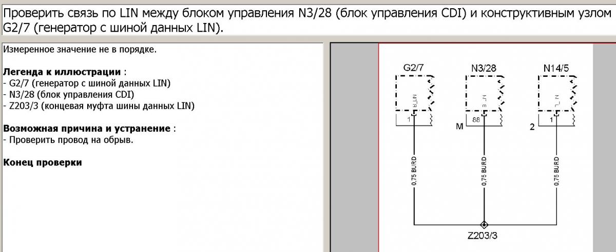

kovax Опубликовано 27 февраля, 2017 Поделиться Опубликовано 27 февраля, 2017 (изменено) по гене - может не щетки меняли, а реле регулятор поставили без LIN шины - вот и ошибка. а так любые результаты не от старухи обычно игнорируются - тетрисы часто врут... Изменено 27 февраля, 2017 пользователем kovax Ссылка на комментарий Поделиться на другие сайты Поделиться

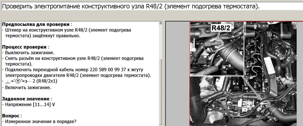

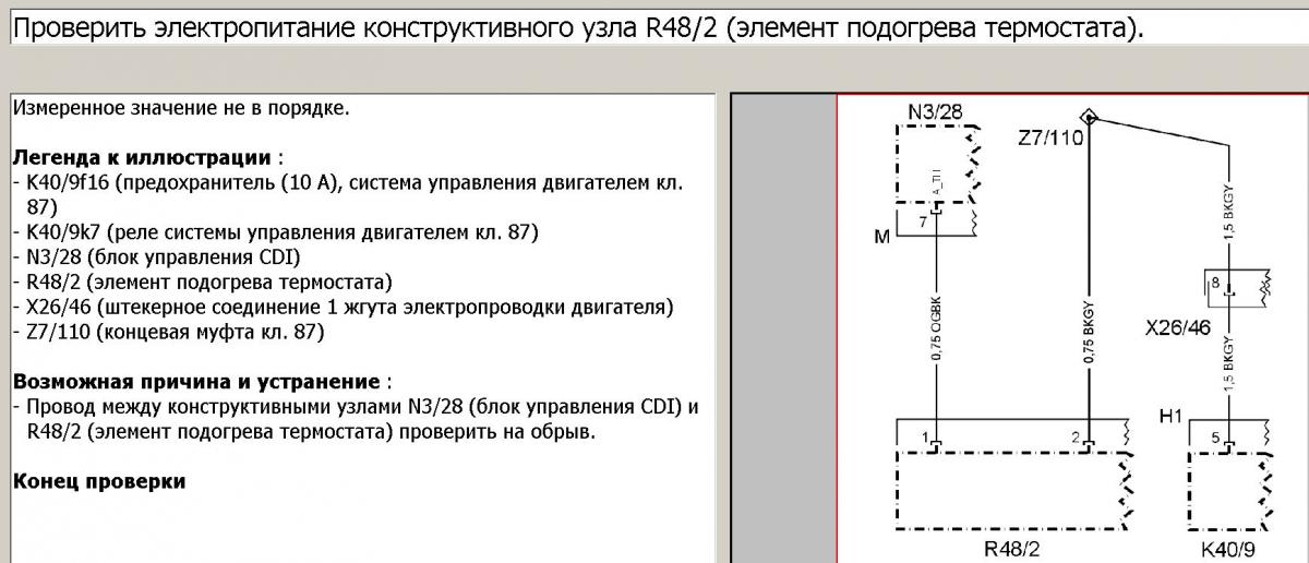

betmen Опубликовано 27 февраля, 2017 Автор Поделиться Опубликовано 27 февраля, 2017 по гене - может не щетки меняли, а реле регулятор поставили без LIN шины - вот и ошибка этот момент я уточню а вот почему тогда ошибка по термостату Ссылка на комментарий Поделиться на другие сайты Поделиться
kovax Опубликовано 27 февраля, 2017 Поделиться Опубликовано 27 февраля, 2017 VIN хотя бы приложите - термостат может стоять электроуправляемый, может по параметрам не подошел или межвитковое... надо в DASe смотреть... Ссылка на комментарий Поделиться на другие сайты Поделиться
betmen Опубликовано 27 февраля, 2017 Автор Поделиться Опубликовано 27 февраля, 2017 по гене - может не щетки меняли, а реле регулятор поставили без LIN шины - вот и ошибка. а так любые результаты не от старухи обычно игнорируются - тетрисы часто врут... перепаяли только щетки, а реле осталось старое, но щетки немного уже заводских VIN хотя бы приложите - термостат может стоять электроуправляемый, может по параметрам не подошел или межвитковое... надо в DASe смотреть... вин приложу чуть позже ,но хозяин говорит что покупал по vin оригинальный. а межвитковое значит было и на старом термостате так как эта ошибка висела и на старом термостате Ссылка на комментарий Поделиться на другие сайты Поделиться
kovax Опубликовано 27 февраля, 2017 Поделиться Опубликовано 27 февраля, 2017 (изменено) вин приложу чуть позже ,но хозяин говорит что покупал по vin оригинальный. а межвитковое значит было и на старом термостате так как эта ошибка висела и на старом термостате напрашивается проверка по действительным - может проводка, может моск... Изменено 27 февраля, 2017 пользователем kovax Ссылка на комментарий Поделиться на другие сайты Поделиться
