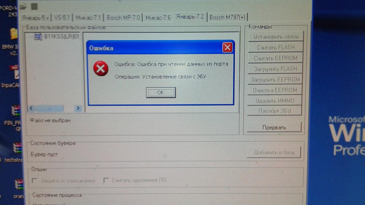

Добрий день,проблема следующие,на столе все подключаю как и в описание chiploader но при нажатие установить связь появится ошибка
Ошибка при чтении данных из порта
Операция:Установление связи с ЭБУ.
Напомню что Chiploader ломанная версия и адаптер VAC-COM 409 Внутри чип не FTDI.

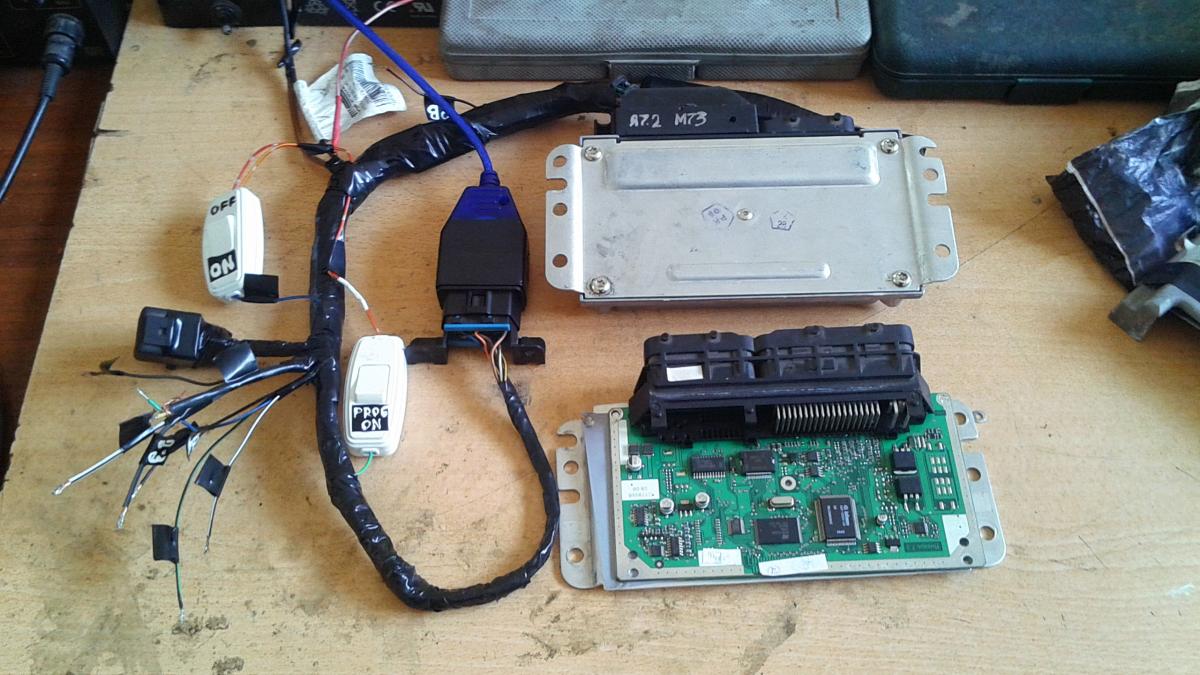

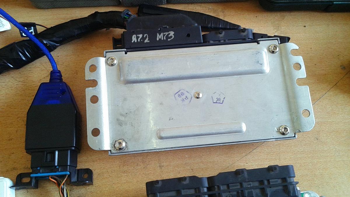

Не помогло,вчера пробовал практически все варианти что пишут люди в форумах но без результата.Питание постоянно есть,питание с АКБ,менял питание и через блок питание и через зарядное устройство поднял до 14в.Блок не один а три,один Январь 7.2 21067-1411020-11,второй М73 21067-1411020-22 и трети тож 7,2 11183-1411020-22
Все блоки на мой изгодовленни кабел нормально диагностируется с сканматик,кабел я изгодовил специально и для теста исполнительних элементов и все проходить.

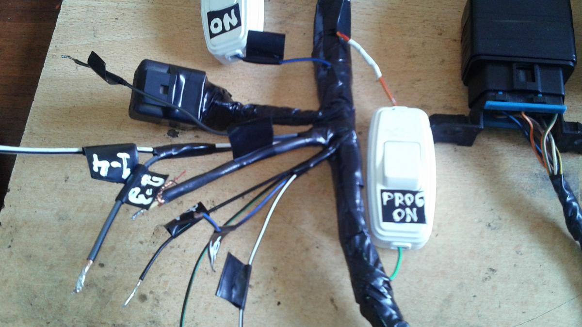

Единственно на родном раземе 43 нога программирование отсутствовала провод и я из соседнего перекинул ненужни провод туда.
На 43 пин подал через выключатель и через резистор 4Ком напряжение 12В.Схема идентично в хелпе и все что и в инете есть.Грешу на качество к-лайн адаптера.
Привет , сначала надо нажать "установить связь" и сразу после этого подать напряжение
Привет,пробовал не разь и не как,несколько фото и схему прилагаю.
Установил прогу разние версий разние компютер и разницу неть.
Подключаю разем и открою прогу,дале включаю питание на 43 разрешение напрограммирование,и нажимаю вкл 15 зажигание нажимаю в проге установить связь,дале ошибка.
Или сначала нажму в проге установить связъ и сразу вкл зажигание,ошибка тоже самая.
В настройках выбрал скорость 38400,но если поиграть ничего и не изменится,cейчас пробую подключится одтельно с блоком BOSCH MP7.0 и посмотрю какой изменение :emot62:

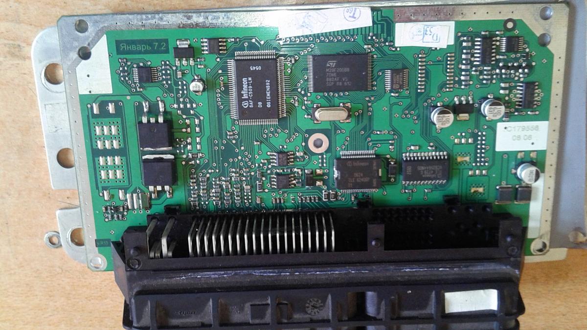

BOSCH MP7.0 считаль флешь влет,и паспортние данние тоже.Пробую сейчас внов 7.2 но с оделними проводами чтоби убедился в косяке моей сборки разема.

Cпасибо всем за помощь,разобрался сам.Отчет:Я подсоединил через реле как и в штатном авто,до есть 85 контакт реле в 14 ногу ЭБУ,при этом видимо запоздивала питание при включение зажигание,подал в 85 реле массу постоянную и реле включается заране и все прекрасно считалось кроме M73 а это кажется уже как Январь 7.2+ и нато внутренние вмешателство,но уже не важно,тему можно закрить.
М 73 без вскрытия и пайки пишет OpenBox.
