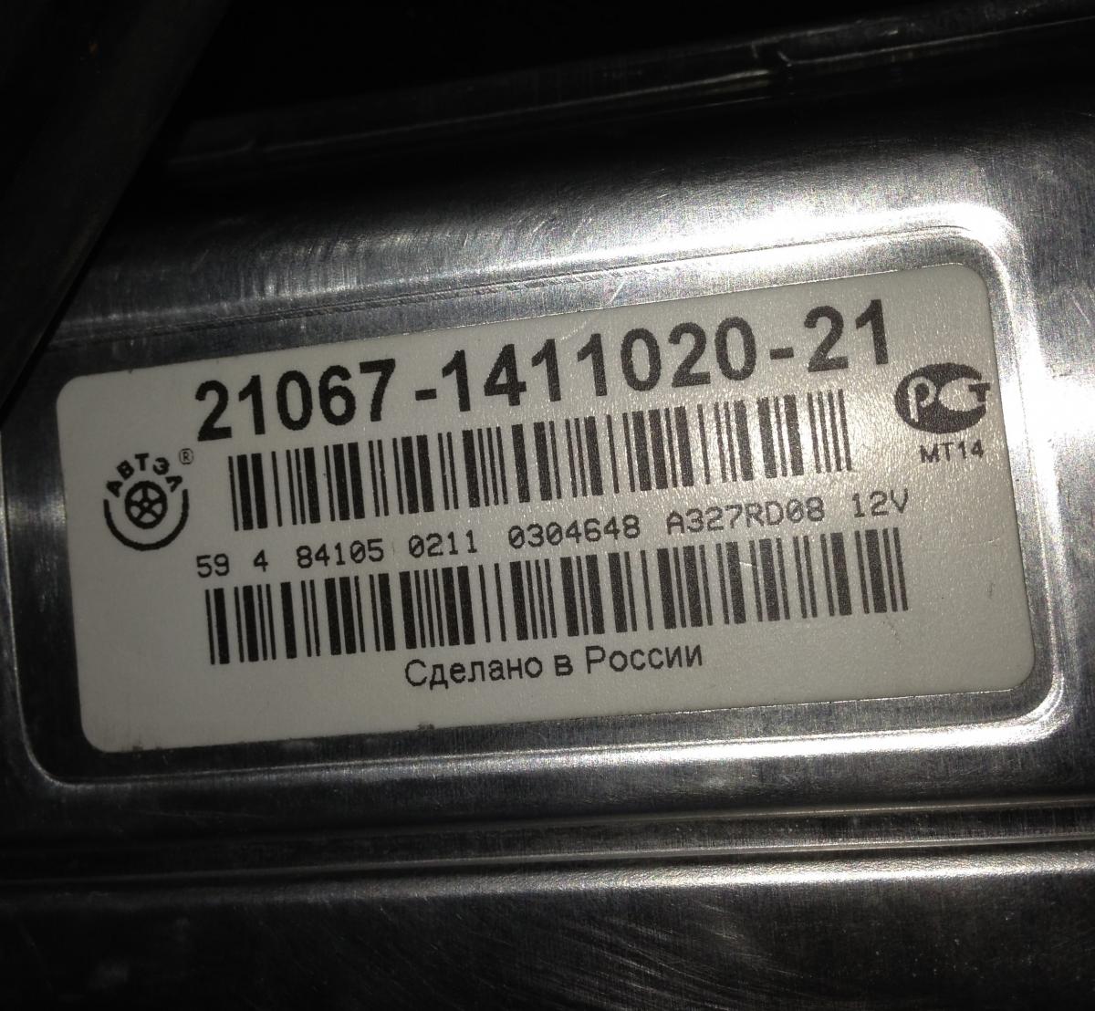

Demon1980 Опубликовано 7 ноября, 2015 Поделиться Опубликовано 7 ноября, 2015 Доброго время суток всем . Подскажите блок 21067-1411020-21 прога А327RC07 классика , Работаю ( Scan-Master-can) Шьёться вкладкой М-73 ителма без доработки, Вопрос в следуюшем можно ли в него залить прогу от переднеприводных (автеловскую прогу) а 317da03 например ( может кто-то сталкивался с таким девайсом????? Ссылка на комментарий Поделиться на другие сайты Поделиться
kyzka Опубликовано 7 ноября, 2015 Поделиться Опубликовано 7 ноября, 2015 (изменено) В 07.11.2015 в 18:47, Demon1980 сказал: Доброго время суток всем . Подскажите блок 21067-1411020-21 прога А327RC07 классика , Работаю ( Scan-Master-can) Шьёться вкладкой М-73 ителма без доработки, Вопрос в следуюшем можно ли в него залить прогу от переднеприводных (автеловскую прогу) а 317da03 например ( может кто-то сталкивался с таким девайсом????? можно от ауди сразу закинуть будет ехать еще увереннее а лучше от полноприводной. Изменено 7 ноября, 2015 пользователем kyzka Ссылка на комментарий Поделиться на другие сайты Поделиться
alfo Опубликовано 7 ноября, 2015 Поделиться Опубликовано 7 ноября, 2015 зачем автеловскую?залей ителму от передприводного.Зальешь автел и сделаешь эбу закрытым,тогда только автел будешь лить в дальнейшем Ссылка на комментарий Поделиться на другие сайты Поделиться
serg81 Опубликовано 7 ноября, 2015 Поделиться Опубликовано 7 ноября, 2015 В 07.11.2015 в 18:47, Demon1980 сказал: Доброго время суток всем . Подскажите блок 21067-1411020-21 прога А327RC07 классика , Работаю ( Scan-Master-can) Шьёться вкладкой М-73 ителма без доработки, Вопрос в следуюшем можно ли в него залить прогу от переднеприводных (автеловскую прогу) а 317da03 например ( может кто-то сталкивался с таким девайсом????? Без доработки не получится... Ссылка на комментарий Поделиться на другие сайты Поделиться
Demon1980 Опубликовано 7 ноября, 2015 Поделиться Опубликовано 7 ноября, 2015 Вот что пишет справка в программе ( поддерживаються все версии прошивок ) но каких для классики только или нет Внимание! Программирование ЭБУ M7.3 от заднеприводных авто (классика) осуществляется с помощью режима "М7.3 Ителма - без доработки". Поддерживаются все версии прошивок (в т.ч. и A373xxxx). Параметры установления связи выбираются автоматически на основе названия текущей прошивки. Для прошивок A373xxxx применяется специальный механизм входа в режим загрузчика. Программирование данного ЭБУ возможно только в режиме "без доработки". Из-за того, что процессор ЭБУ защищен, программирование в режиме "с доработкой" для ЭБУ данного типа невозможно: считанная прошивка будет иметь некорректное содержание, а попытки записи FLASH не приведут к изменению его содержимого. Для выполнения сервисных функций (чтение/запись FLASH) производитель ЭБУ включил в прошивку загрузчик, временно отключающий защиту FLASH и предоставляющий доступ к его программированию. Загрузчик в ЭБУ данного типа может быть двух модификаций: кузя спасибо за помощь ! если хочется по умничать- умничай дома с женой Ссылка на комментарий Поделиться на другие сайты Поделиться
kyzka Опубликовано 7 ноября, 2015 Поделиться Опубликовано 7 ноября, 2015 (изменено) Demon1980 извени если обидел,просто не понял для чего нужно заливать в класику прошиву от переднепривода. Изменено 7 ноября, 2015 пользователем kyzka Ссылка на комментарий Поделиться на другие сайты Поделиться
Demon1980 Опубликовано 7 ноября, 2015 Поделиться Опубликовано 7 ноября, 2015 есть блок от классики , а у товарища блок утонул в антифризе , вот и тема выросла на переднеприводке Ссылка на комментарий Поделиться на другие сайты Поделиться
kyzka Опубликовано 7 ноября, 2015 Поделиться Опубликовано 7 ноября, 2015 В 07.11.2015 в 19:19, Demon1980 сказал: есть блок от классики , а у товарища блок утонул в антифризе , вот и тема выросла вот теперь то все ясно,я то подумал о другом..... Ссылка на комментарий Поделиться на другие сайты Поделиться
serg81 Опубликовано 7 ноября, 2015 Поделиться Опубликовано 7 ноября, 2015 В 07.11.2015 в 19:20, Demon1980 сказал: есть блок от классики , а у товарища блок утонул в антифризе , вот и тема выросла на переднеприводке ПП разный бывает. Утонувший от калины? Ссылка на комментарий Поделиться на другие сайты Поделиться
Demon1980 Опубликовано 7 ноября, 2015 Поделиться Опубликовано 7 ноября, 2015 да калина , вот думаю стоит попробывать залить i303cf06 ( Будет работать?) Ссылка на комментарий Поделиться на другие сайты Поделиться
serg81 Опубликовано 7 ноября, 2015 Поделиться Опубликовано 7 ноября, 2015 Желательно изменить обвязку проца. Иденты утопленника? Ссылка на комментарий Поделиться на другие сайты Поделиться
Demon1980 Опубликовано 7 ноября, 2015 Поделиться Опубликовано 7 ноября, 2015 В104СR02 Ссылка на комментарий Поделиться на другие сайты Поделиться
serg81 Опубликовано 7 ноября, 2015 Поделиться Опубликовано 7 ноября, 2015 Замена будет неполноценной: 327РЦ07 это кастрат, но работать будет. Про обвязку не забудьте... В 07.11.2015 в 20:19, Demon1980 сказал: В104СR02 Могу продать точно не мочёный... Ссылка на комментарий Поделиться на другие сайты Поделиться
