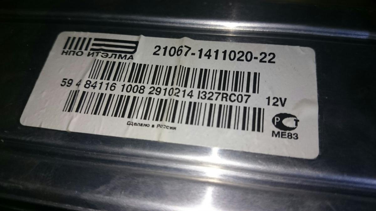

добрый вечер,помогите второй кислородный отключить ителма 21067-1411020-22
род I327RD08.binПолучение информации...
и мне если можно  I327RD08   без второго ДК и отсорбера(так как будет стоять на ВАЗ 2103)

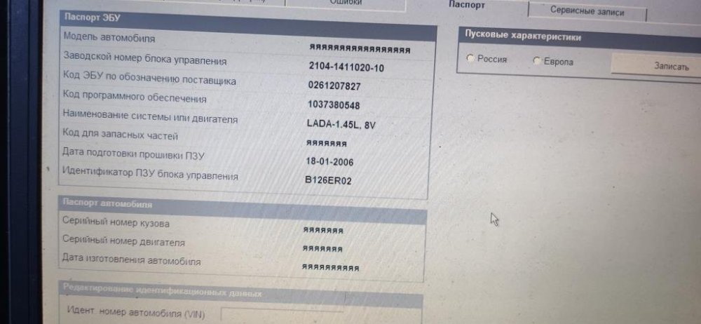

Добрый день через розетку кто нибудь шил М73 классику? Имею ChipLoader с модулем Январь-7.2+/M73 - OBDII  и Openport 2 . Паспорт ЭБУ считывает а залить не получается. А в модуле на ChipLoader написано что радотает через диагностический разъем OBDII.
я понял что со снятием ЭБУ можно, но сам факт модуль приобретался чтоб через розетку делать! А он его не записывает.
Сегодня тоже столкнулся с этой же проблемой, блок итэлма, чиплоадер с модулем, блок паспорт отдает и все, ошибка соединения с эбу! Делал через обд 2.
сегодня и в тех поддержку ChipLoader писал nfo@chipsoft.ru. с проблемой по М73 ,а в ответ тишина.Возникает вопрос или нас обманывают или я чего-то не допонял! Отпишитесь кто делал М73 через OBD разъем!!!

Данный модуль предназначен для записи и чтения (только для ЭБУ Автел M73) FLASH памяти ЭБУ семейства  Январь-7.2+/M73 с использованием заводских алгоритмов, заложенных в ЭБУ. Работа с данным типом ЭБУ осуществляется через K-Line адаптер, либо J2534 устройство (только для ЭБУ Январь-7.2+, Ителма M73).
В некоторых случаях работа данным модулем через OBD2 разъем невозможна. В таком случае работа с ЭБУ осуществляется "на столе".
Один из профи по шитью и кройке мне сказал, что классика по диагностике не шьется. Его слова были подтверждены на 3-х семерках с 2008 по 2011 года с блоком м73. Сам классику шью на столе без проблем, без перепаивания резисторов и прочих шаманств

М73 Ителма Никогда по ОБД на авто не прошивалась !
Ителмовские М73 только на Столе !
Одним из условий прошивки данных ЭБУ (Не БСЛ режим !)Отсутсвие каких-либо нагрузок на пинах ЭБУ ,иначе на связь не выйдет !
Спасибо всем! оказывается на сайте http://obdauto/неправильно дали описание модуля ,зашел на официальный сайт чиплодыря и все прояснилось.
