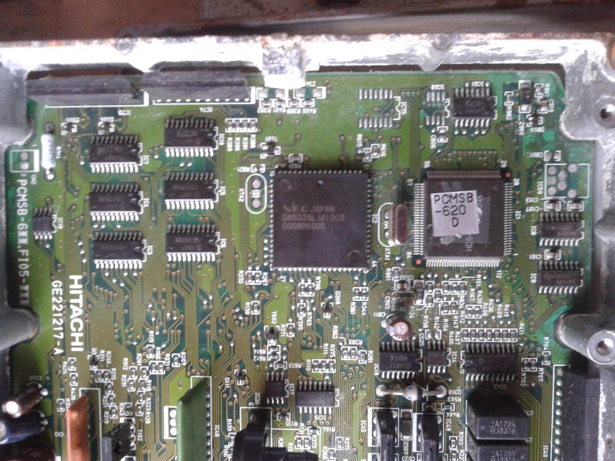

Garry Bull Опубликовано 6 марта, 2017 Поделиться Опубликовано 6 марта, 2017 Всем доброго дня! Имеется вышеназванное авто с пострадавшим от влаги ЭБУ PCMSB-620 D3 3109. Есть возможность приобрести на разборке аналогичный. Но его придется перешивать под родной иммо. Вопрос: где в "моторнике" хранится код иммо? Или может с разборки сразу "моторник" с иммо и ключами взять комлектом? Ссылка на комментарий Поделиться на другие сайты Поделиться

Garry Bull Опубликовано 6 марта, 2017 Автор Поделиться Опубликовано 6 марта, 2017 (изменено) 24с01 должна. Чип 4С Может быть, что чего-то не понимаю, но такой микросхемы на плате не вижу) Ткните носом, если не трудно Изменено 6 марта, 2017 пользователем Garry Bull Ссылка на комментарий Поделиться на другие сайты Поделиться
{FRoloV} Опубликовано 6 марта, 2017 Поделиться Опубликовано 6 марта, 2017 (изменено) На вашем фото не видно что написано . Напишите надписи на 8 ногих микросхемах. Изменено 6 марта, 2017 пользователем {FRoloV} Ссылка на комментарий Поделиться на другие сайты Поделиться
Garry Bull Опубликовано 6 марта, 2017 Автор Поделиться Опубликовано 6 марта, 2017 (изменено) На самой левой на фото по строкам (через пробелы) - "1251 5 948". На трех остальных 8-пиновых - "277 951" . Эти три (одна не попала в кадр) - явно не епромки...Видимо придется проц перепаивать(( Изменено 6 марта, 2017 пользователем Garry Bull Ссылка на комментарий Поделиться на другие сайты Поделиться

shadows Опубликовано 6 марта, 2017 Поделиться Опубликовано 6 марта, 2017 в 951 и находится Ссылка на комментарий Поделиться на другие сайты Поделиться
Garry Bull Опубликовано 6 марта, 2017 Автор Поделиться Опубликовано 6 марта, 2017 (изменено) в 951 и находится Понял, в чем был не прав..Буду дальше копать)) Изменено 6 марта, 2017 пользователем Garry Bull Ссылка на комментарий Поделиться на другие сайты Поделиться

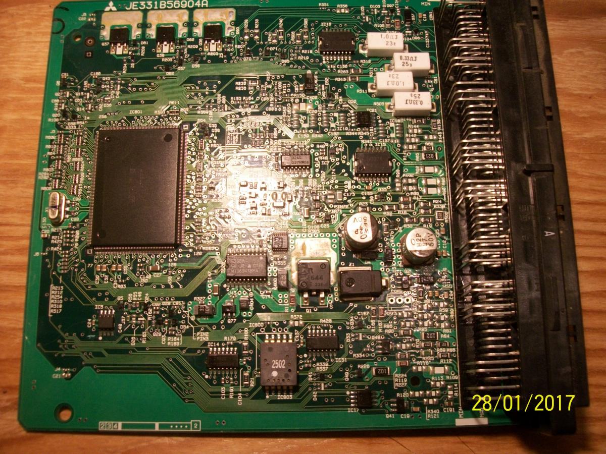

Garry Bull Опубликовано 7 марта, 2017 Автор Поделиться Опубликовано 7 марта, 2017 (изменено) Сегодня подвезли "донора" PCMSB-312 A1 0160. Помимо незначительных отличий на плате "донора" присутствует микра с надписью "M951G OKI". В "родном" ЭБУ эта микра не запаяна! Получается, что те 8-ногие корпуса с надписями "951" - вовсе не епромку, как я первоначально и предполагал. И выходит, что в "родном" ЭБУ иммо - офф? Видимо, придется в "донора" из "родного" проц перепаять а епромку выкинуть. Поправьте меня, пожалуйста, если я вчем-то не прав. п.с. У "родного" проца прошивка - PCMSB-620 D, на "донорском" наклейка - SB312 C3134/ Изменено 7 марта, 2017 пользователем Garry Bull Ссылка на комментарий Поделиться на другие сайты Поделиться

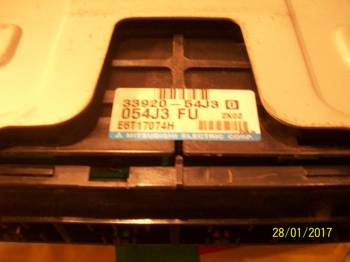

www23 Опубликовано 7 марта, 2017 Поделиться Опубликовано 7 марта, 2017 Сегодня подвезли "донора" PCMSB-312 A1 0160. Помимо незначительных отличий на плате "донора" присутствует микра с надписью "M951G OKI". В "родном" ЭБУ эта микра не запаяна! Получается, что те 8-ногие корпуса с надписями "951" - вовсе не епромку, как я первоначально и предполагал. И выходит, что в "родном" ЭБУ иммо - офф? Видимо, придется в "донора" из "родного" проц перепаять а епромку выкинуть. Поправьте меня, пожалуйста, если я вчем-то не прав. п.с. У "родного" проца прошивка - PCMSB-620 D, на "донорском" наклейка - SB312 C3134/ сделай фото шильды родного блока Ссылка на комментарий Поделиться на другие сайты Поделиться
052 Опубликовано 7 марта, 2017 Поделиться Опубликовано 7 марта, 2017 "M951G OKI" = 93LC56 ? Ссылка на комментарий Поделиться на другие сайты Поделиться
shadows Опубликовано 7 марта, 2017 Поделиться Опубликовано 7 марта, 2017 да Ссылка на комментарий Поделиться на другие сайты Поделиться
