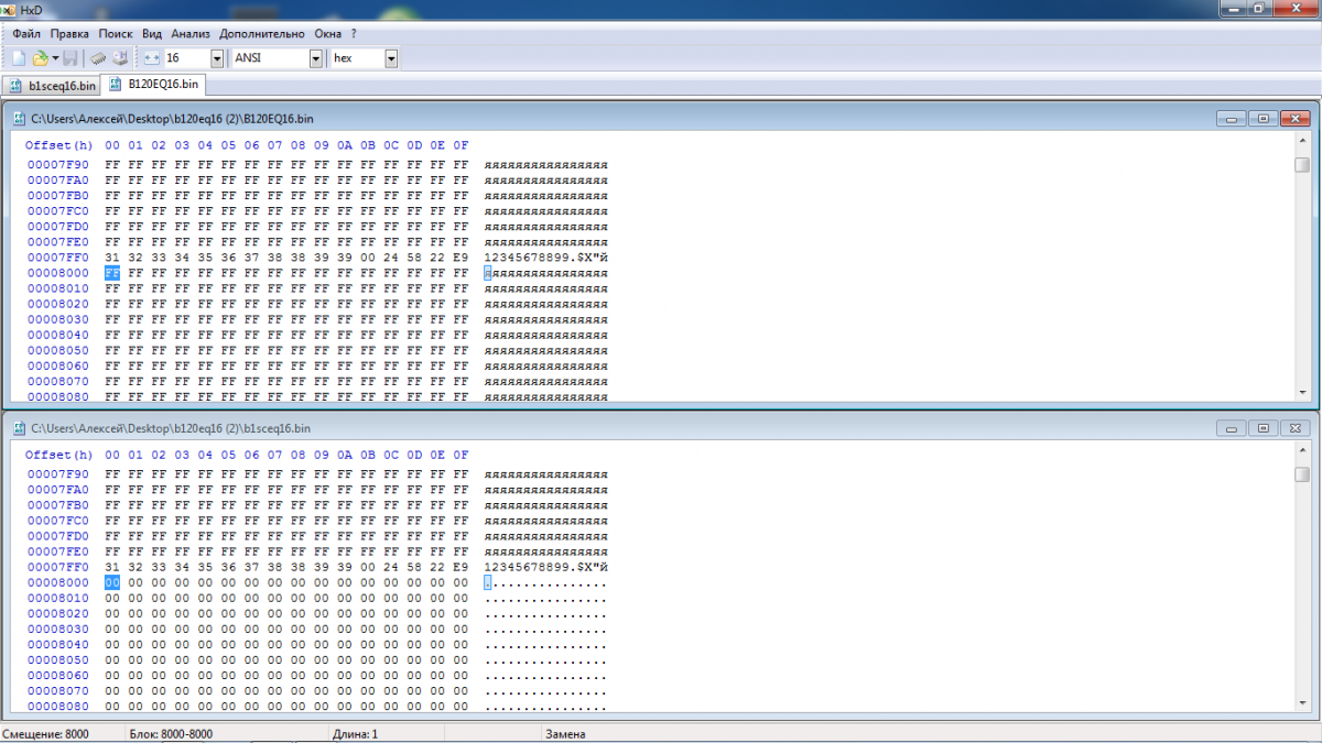

amatycin Опубликовано 6 марта, 2017 Поделиться Опубликовано 6 марта, 2017 (изменено) Принесли в ремонт 21214 B120EQ16 Германия, на машине(газ/бензин) не горела СЕ, не включался БН. Внутри блока, при осмотре никакого криминала-дорожки целы, в разъёме ЭБУ немного окислов,почистил. На столе на диагностику Опендиагом не вышел. На м/с 30343 +12В на 20 ногу и после включения зажигания на 21 ногу приходит, +5В выходит. Ток небольшой 0,6-0,7А при включенном зажигании. Перепаял резистор и подключился чиплодырем считал флеш и епром. Зашил стоковые флеш и епром и сразу считал, попробовал диагностики нет. На всякий случай вернул резистор на место-всё равно не выходит на диагностику. Подменный Бош 797+ вышел на диагностику сразу. Сравнил сток и считаную в реакторе. в считаной начиная с 8000 и до 17FF0 ноли вместо FF, больше отличий нет. Может контроллер не выходить на диагностику из-за этого и как с этим бороться? Замена процессора? Изменено 6 марта, 2017 пользователем amatycin Ссылка на комментарий Поделиться на другие сайты Поделиться

amatycin Опубликовано 7 марта, 2017 Автор Поделиться Опубликовано 7 марта, 2017 Управление ГР 16 нога мс 30343--14 контакт разъёма ЭБУ. Для подключения диагностики 797 "на столе" 14 контакт не задействован. Но я пробовал имитировать катушку ГР как при подключении диагностики М73-не помогло. Попробую залить считаную флеш в подменный ЭБУ и будем посмотреть. Ссылка на комментарий Поделиться на другие сайты Поделиться
