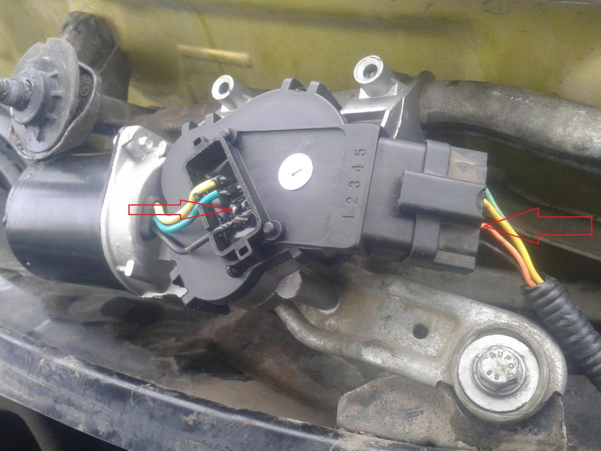

фигура Опубликовано 11 марта, 2017 Автор Поделиться Опубликовано 11 марта, 2017 Вот фото оригинального моторчика.Оранжевый провод задействован.Сегодня попробую старый мотор воткнуть,может просто контакты ослабли но и механическая его часть устала от жизни наверное. Ссылка на комментарий Поделиться на другие сайты Поделиться

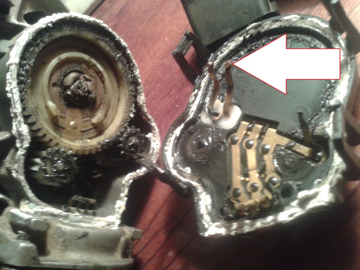

фигура Опубликовано 13 марта, 2017 Автор Поделиться Опубликовано 13 марта, 2017 Все,разобрался.Есть и трех проводные не оригиналы.Здесь была причина в неконтакте медной пластины в редукторе,которая видит оборот двигателя,оранжевый провод.Просверлил сквозное отверстие и подпаял провод прямо на пластину китайского моторчика.Единственное не работают дворники при нажатии омывателя,нет еще одной пластины.Брал он данный моторчик за 5000р.оригинал просили 10000р. Спасибо всем,тему можно закрыть. Ссылка на комментарий Поделиться на другие сайты Поделиться
