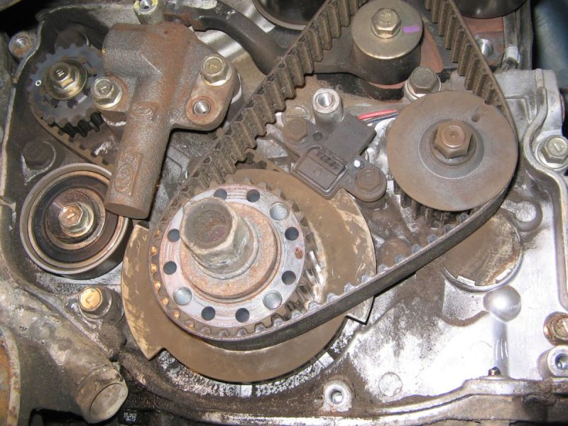

всем спасибо за советы.проблема была в датчике коленвала.кто знает он стоит там где ремень и ролики грм.его перетер ролик или ремень.я снял ремень грм и все посадил на кембрики.короче чтобы заменить датчик коленвала пришлось разобрать пол движка.я считаю что это косяк завода так прокладывать провод датчика возле ремня,также считают и на форуме сонатоводов
датчик коленвала на эффекте холла,такой как на фото?
разве + на него не с ЭБУ?

нет плюс идет он 10 предохранителя номинал 15 ам на датчик коленвала и еще чтото.во всей проводке он розовый.а на датчике с проводкой он верхний красный как на фото выше.а перетерся там где видите на фото провода ухотят под шестерню и ремень.
  Тяжелое замыкание,с победой вас.
