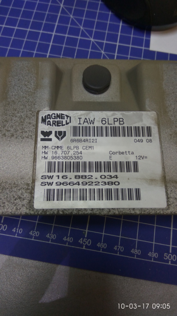

ganzales77 Опубликовано 10 марта, 2017 Автор Опубликовано 10 марта, 2017 Вычитал Flash ST10F280 pin JMQ3 Проверьте. ST10F280.binПолучение информации...
cleaneer Опубликовано 10 марта, 2017 Опубликовано 10 марта, 2017 (изменено) что мешает руками в моторнике прописать пин ХХХХ? а бодик сделать новым и привязать? только без лексии не обойтись. Изменено 10 марта, 2017 пользователем cleaneer
052 Опубликовано 10 марта, 2017 Опубликовано 10 марта, 2017 (изменено) Пин правильный. В следующий раз пишите пару звёздочек, как положено. Изменено 10 марта, 2017 пользователем 052

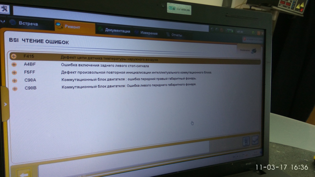

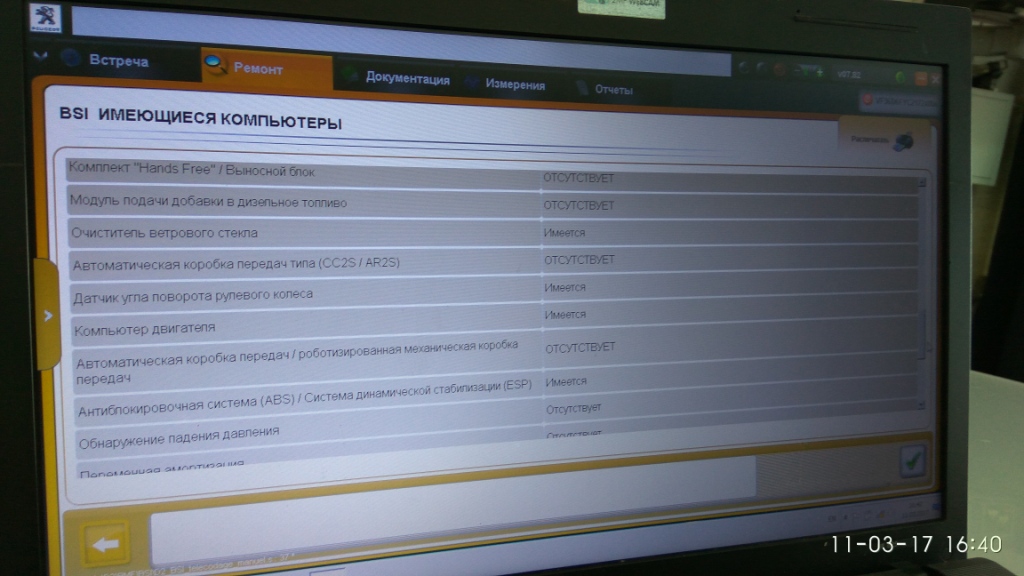

ganzales77 Опубликовано 11 марта, 2017 Автор Опубликовано 11 марта, 2017 (изменено) Вроде прописал BSI но нет связи с датчиком уровня масла,топлива температуры,подскажите какую кодировку пропустил? Нет разрешения на стартер,я так понимаю что из-за уровня масла блокирует.В моторном все ок, даже ошибок нет, запуск разрешен. Изменено 11 марта, 2017 пользователем ganzales77

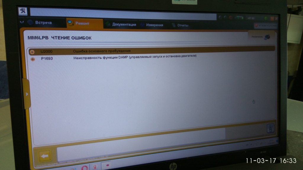

ganzales77 Опубликовано 11 марта, 2017 Автор Опубликовано 11 марта, 2017 Вылезла ошибка Р1693 .Походу задело флеш BSI.Что делать? FLASH.binПолучение информации...

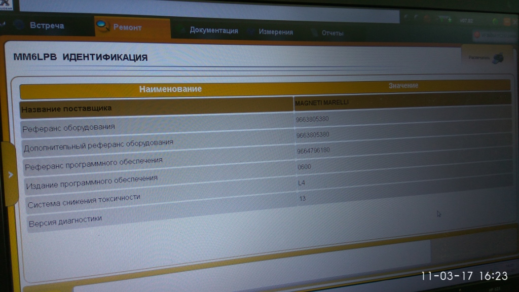

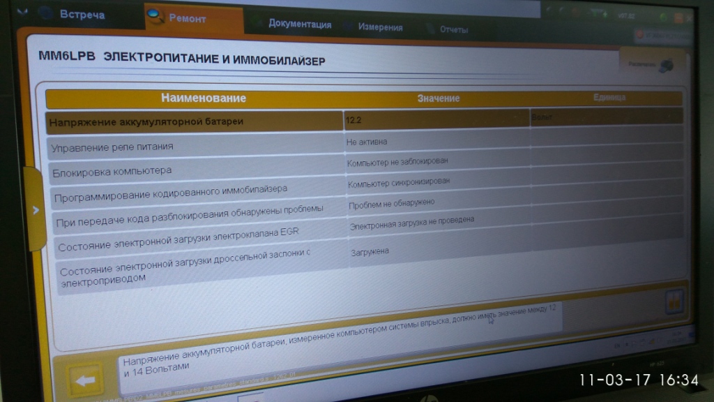

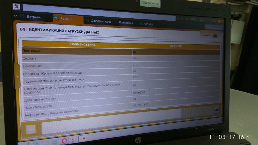

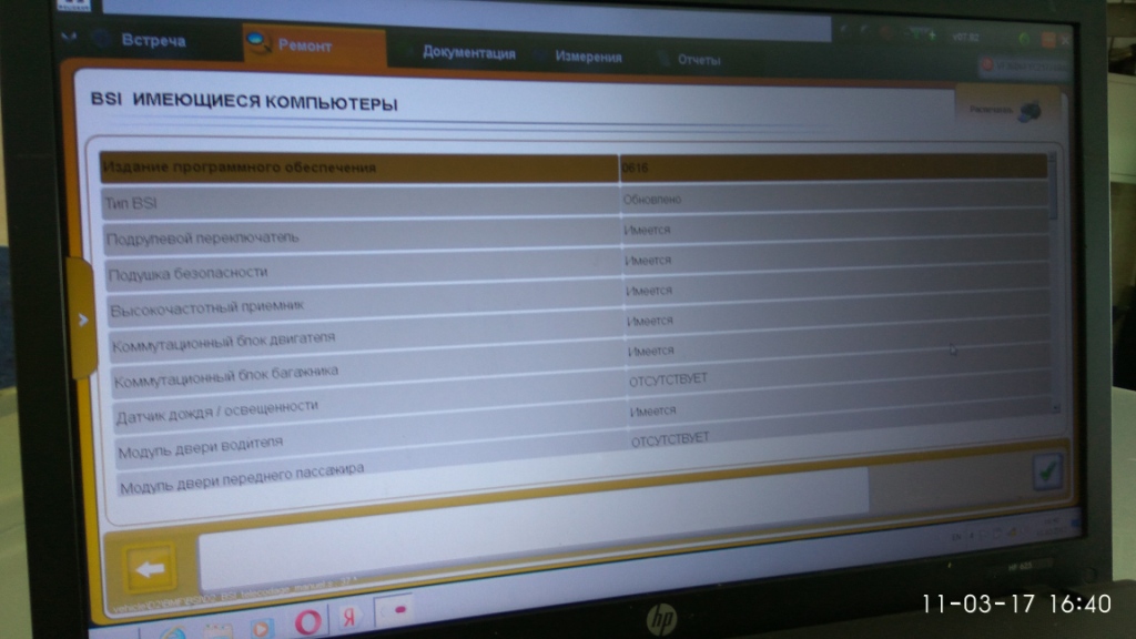

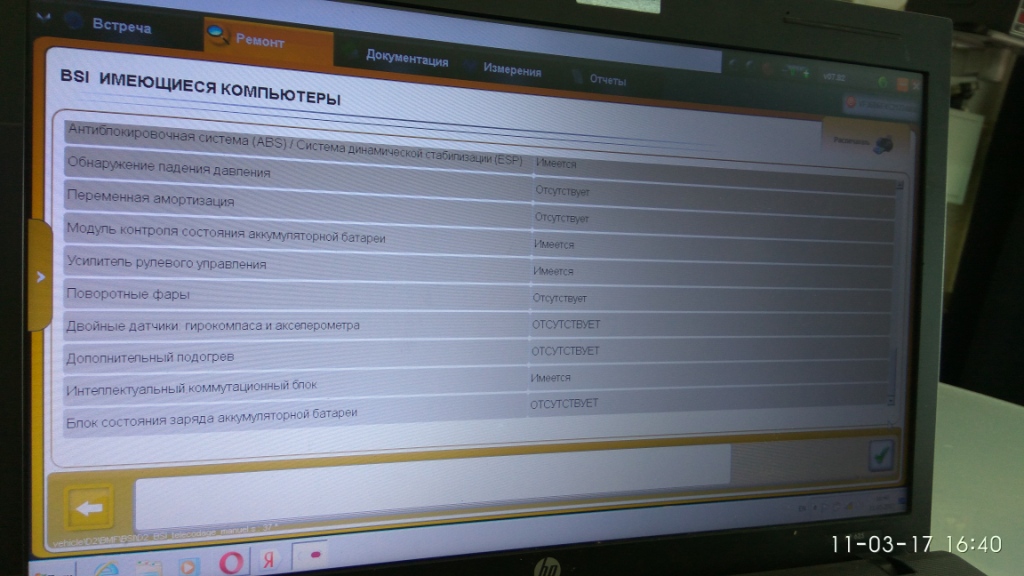

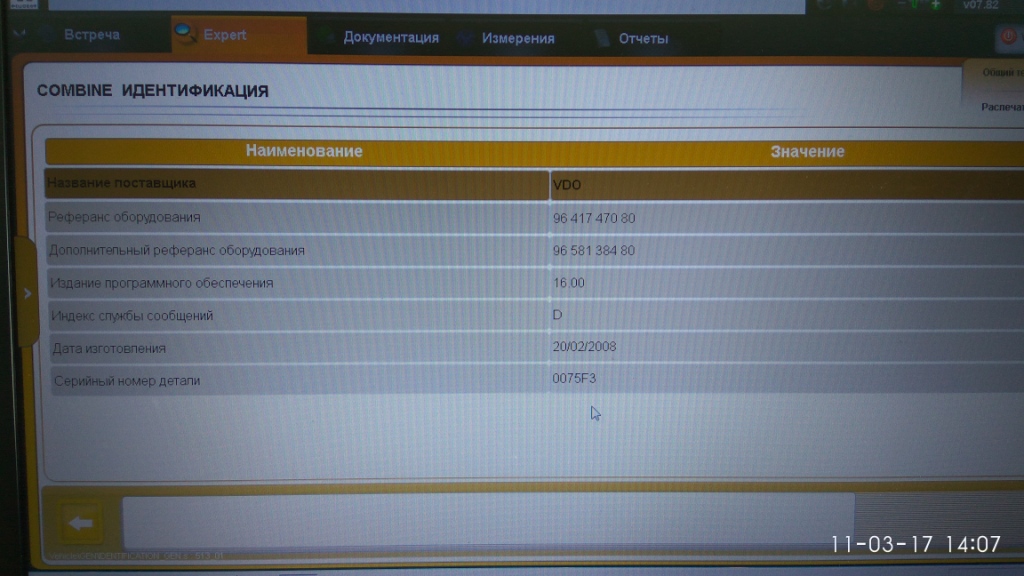

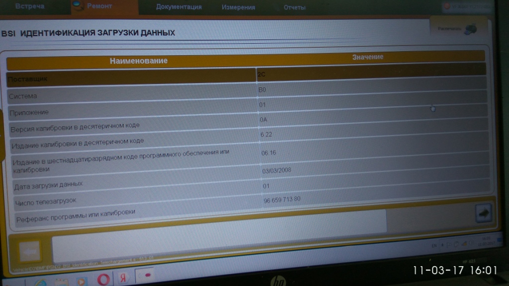

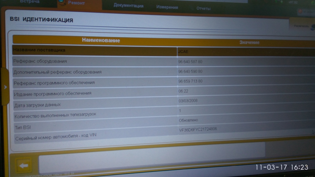

052 Опубликовано 11 марта, 2017 Опубликовано 11 марта, 2017 Вы бы лучше скрины с датой показали в бси, там где статус иммо. Ну и телекодировки моторника скрином.

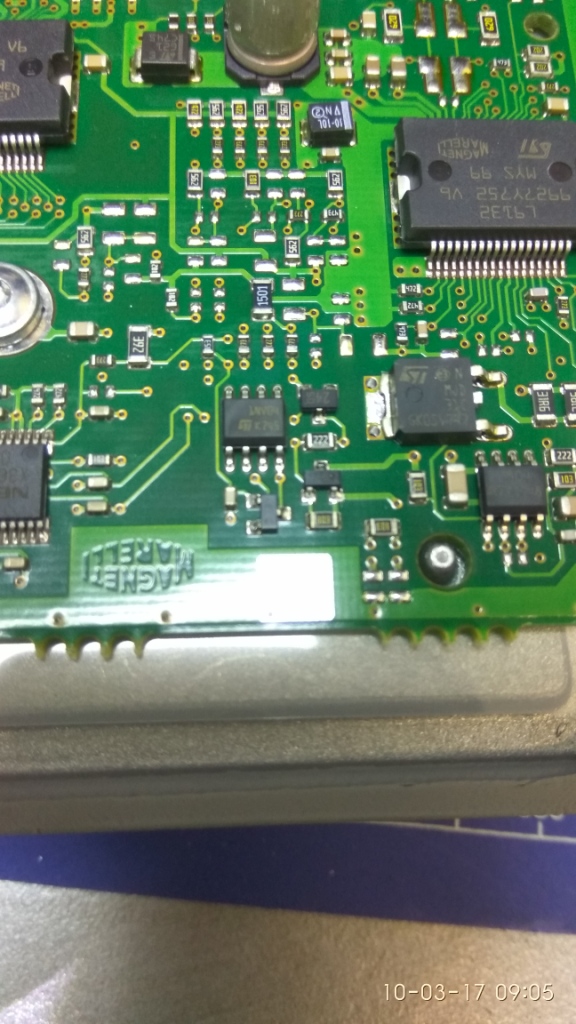

ganzales77 Опубликовано 11 марта, 2017 Автор Опубликовано 11 марта, 2017 (изменено) Выкладываю скрины. Вот ещё. У меня флеш размер 1 114 112 байт а везде выкладывают 1 048 576 байт. процeasyCAN4F1M-32ET-AUT040E-31Nсемейство ARM Изменено 11 марта, 2017 пользователем ganzales77
