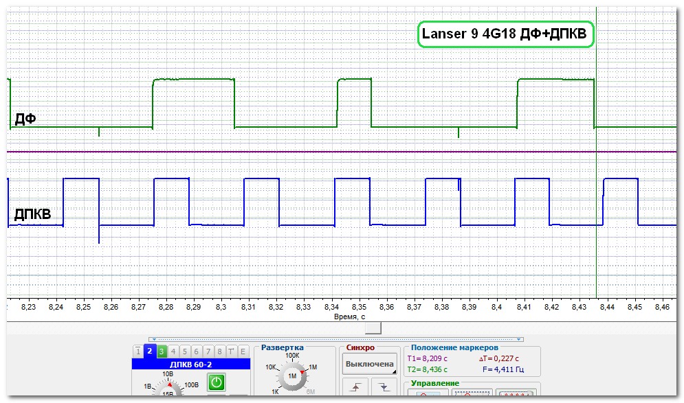

Добрый день! Имеется Lanser 9 4G18 с неустойчивым холостым ходом. Сканер выдает ошибку Р0340.
Снял осциллограмму ДПКВ + ДФ. Мне очень не нравится форма сигнала ДФ он не такой как на эталонных. На эталонных графиках ДФ должны быть два горба одинаковой длины. Смотрел в окно ДФ шторки ДФ ровненькие не обломанные.  Вчем может быть причина такого сигна ДФ???

  Привет. Для начала наверное придется все таки заменить ДПРВ. Да, импульсы ДПРВ должны быть одинаковой длины, по 180* каждый, и между ними 90*. У тебя оба они короче...второй так вообще "огрызок" ))). Если шторки в норме, то так может сам ДПРВ косячить. Ну потом (после замены) возможно надо будет и фазы проверить.... даже если мысленно дорисовать сигнал ДПРВ до правильного, как то он все равно не на месте по моему..
Я через отверстие куда вставляется ДФ вижу что шторки разной ширины (одна большая, другая маленька) что и отображает ДФ.
Я думаю шторки до меня обломили и болгаркой подпилили. Буду разбирать смотреть.

Автомобиль починили. Как оказалось сгнило крепление бабочки на дпкв и не правильно работал новый китайский датчик фаз. При замене на оригинал все заработало.
