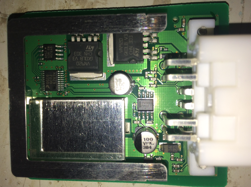

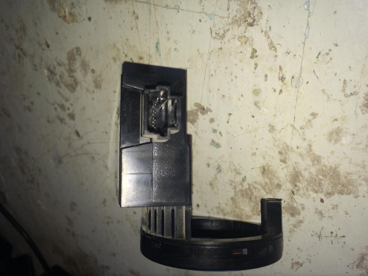

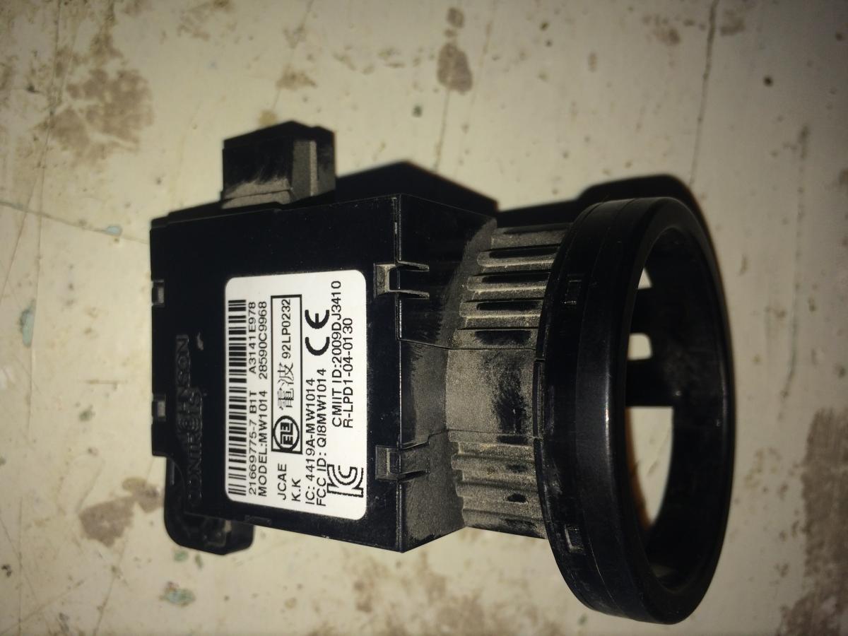

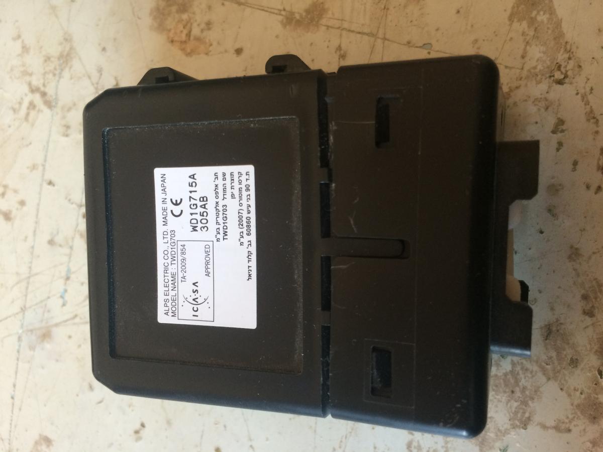

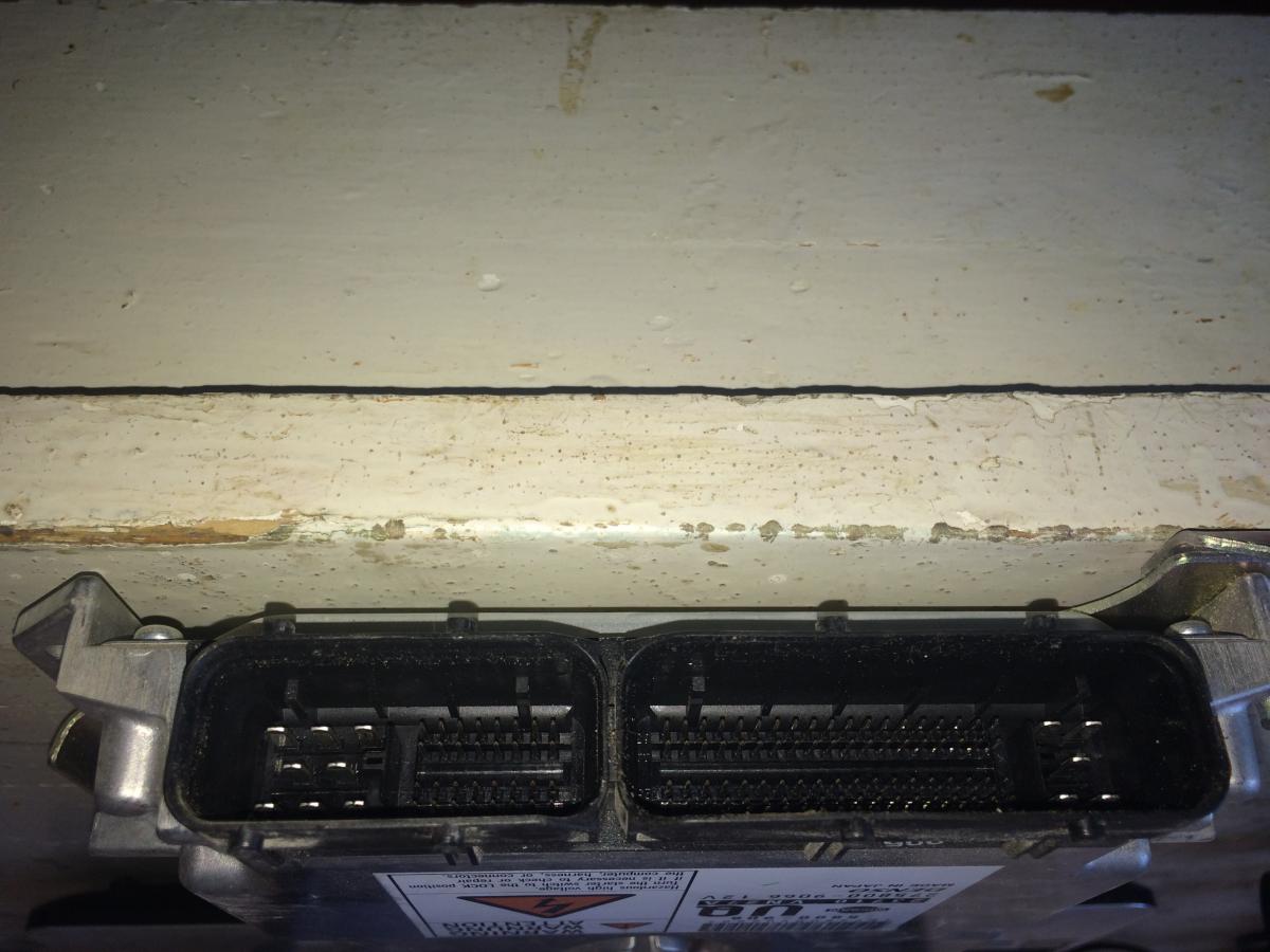

на замке- просто усилитель c четырьмя проводками , под рулем слева-блок иммобилайзера-внутри S93C56,моторник denco...

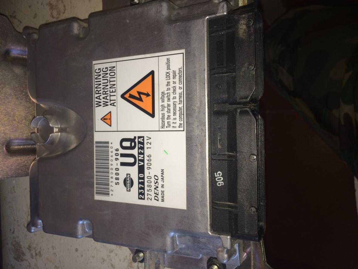

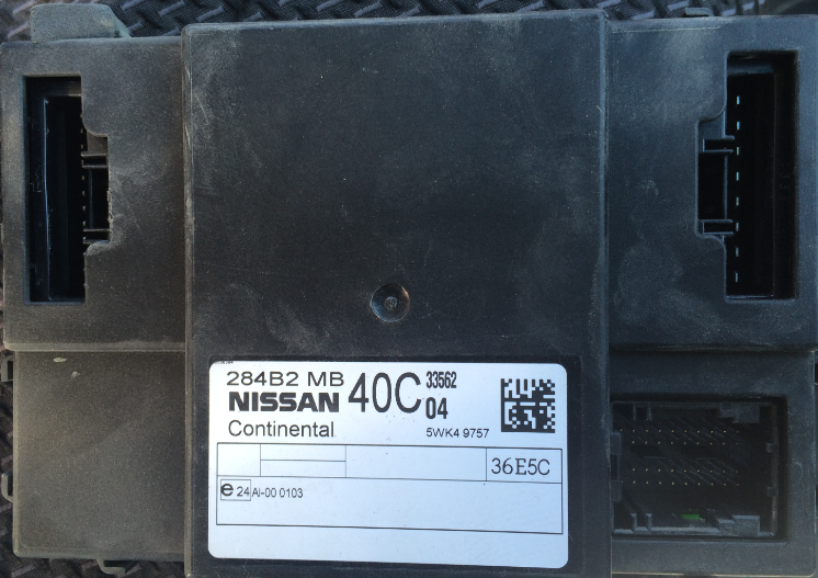

Что то не похоже это на NATS.
Не блок ли это KEY

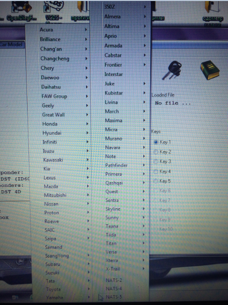

Ну и чего за проблема? Хелп к танго читали? Чистый Чип в дамп, дамп в имошник
а куда заходить и что выбирать?в меню ниссанов именно этой модели нету...а в натс 6 -EEPROM 93с56 в блоке BCM...
меню танго по ниссанам
Это Vehicle Keyless Receiver System.
Скорее всего ищи в бодике, обычно за бардачком
за бардачком только печка...
а провода от  усилителя на замке идут в блок иммо...что читать епромку?

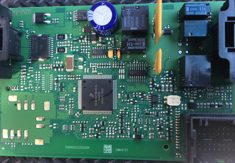

нашел на машине BCM..чем его можно читануть безболезненно ?оранж5 и хпрог есть...
и как рассчитать ключик если мейкера по ниссанам нет?-он платный оказалось именно на этот бсм...
х-100 сделает на ура. попробуй fvdi . так будет проще.
Х100+ Будет только через месяц-другой...а абритус китай-не хочу дергать судьбу за яиса...хочу эту машинку сделать ручками...буду читать мотю хпрогом...
Прочтёшь кидай дамп, может поможем. Главное зажигание не включай пустой болванкой, а то возможно после 6 раз и получи Р1610, после такого немного сложнее процедурка.
А к чему такие сложности? Есть же fvdi, с ним и пишите. И чего бояться, если авто все равно уже не на ходу... P.S. Нет, ну если для опыта и куча свободного времени, тогда понятно.
Да любым сканером Ее сделать можно , лаунчем например , сбб китайским , т300 и тд
считал оранжем...говорит закрытый по BDM...
второй раз и третий...после этого все файлы идентичны 3-разу...

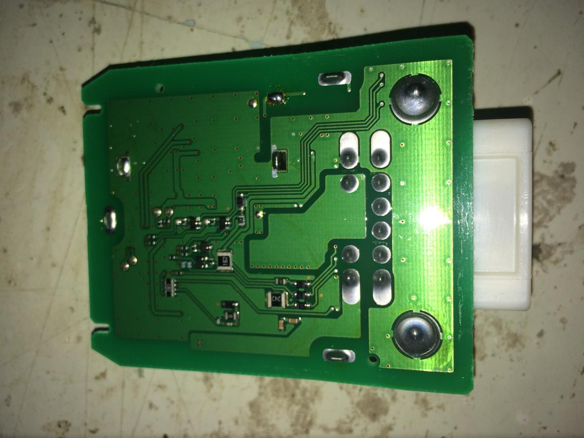

Читали по бдм? Видно же 6 пятаков на плате, я такой бодик Xprog читал,
А по делу если , как раз на наваре не смог по обд соединится , по дампу 7936 ложил тангой.
Раз уж есть дамп то и мейкер открыть не долго
вот я и готов купить мейкер...только проверьте считанный дамп-верен или нет?смогу я по нему сделать чип?
Что-то дамп какой то не адекватный, с похожих бодиков (но не с такой тачки) совсем не похоже, мой прог не кушает твой дамп (разные авто пробовал).
Частоту у апельсина правильно выставил?
