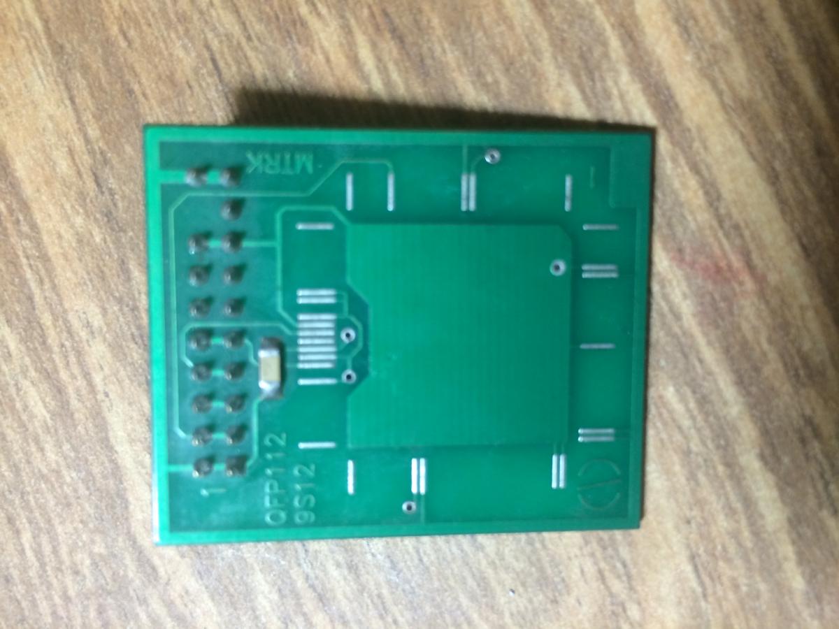

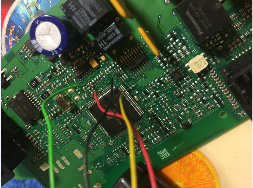

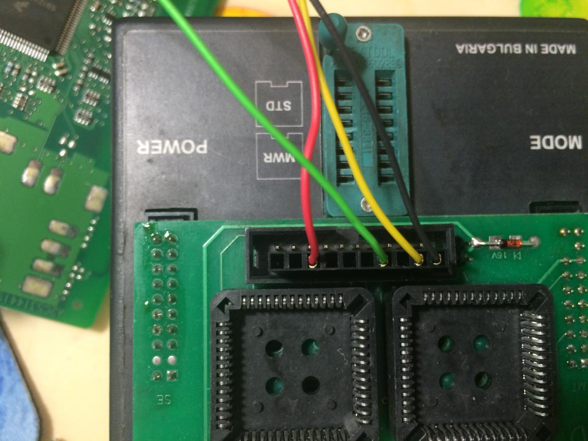

musulmanin Опубликовано 12 марта, 2017 Автор Поделиться Опубликовано 12 марта, 2017 помогите считать внутрисхемно этот проц...что то я не то делаю... в оранже выбираю как 9S12XDT384CAL... Ссылка на комментарий Поделиться на другие сайты Поделиться
S0L0 Опубликовано 12 марта, 2017 Поделиться Опубликовано 12 марта, 2017 (изменено) p1610 это не есть гуд (предупреждал), но не смертельно. Провода подключить без переходника (разъём МТ на апельсине! как в школе....) Длина проводков не более 10см (или хотя-бы стремится к минимуму) Если не катит, то подать 5ый провод OSC от апельсина (по подсказке оранжа-46нога), предварительно выпаяв кварц на всм. В оригинальном оставшемся ключе точно 7936? может всё таки 7946? ПИН принимается? Изменено 12 марта, 2017 пользователем S0L0 Ссылка на комментарий Поделиться на другие сайты Поделиться

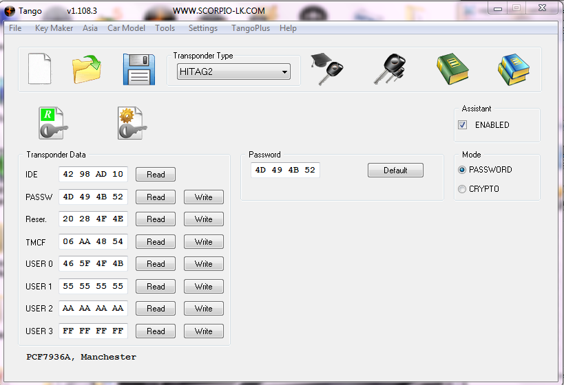

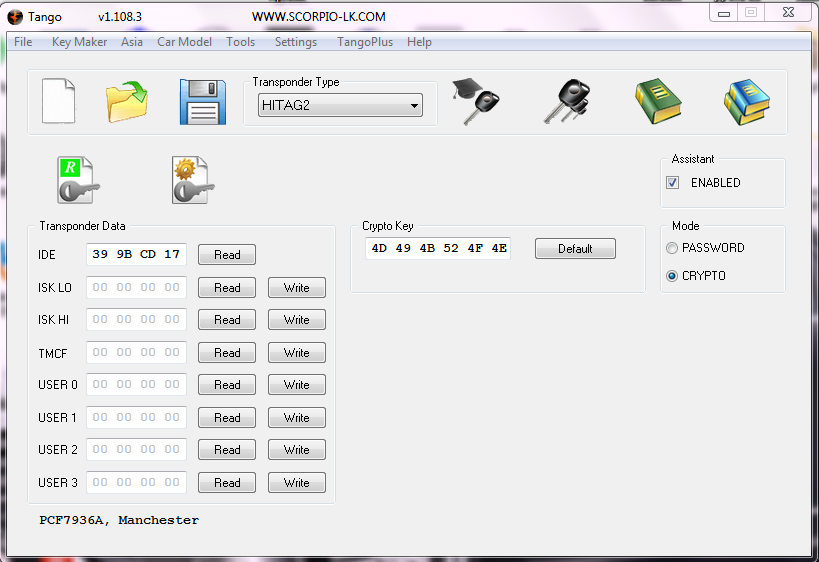

S0L0 Опубликовано 13 марта, 2017 Поделиться Опубликовано 13 марта, 2017 Если пин подходит просто подготовить чип надо (если точно 7936 стоял), если был 7946, то 7936 через дырку не ляжет ни в каком случае, только руками в дамп и то с ..... Может второй ключ и не работал по причине не правильного чипа (ктонть пытался но не....) полной истории то нет. Раз уж вычитать не получается, то будем пробовать через дырку, есть чем чип читануть? выкладывай скрин ключа. Ссылка на комментарий Поделиться на другие сайты Поделиться
вова020 Опубликовано 13 марта, 2017 Поделиться Опубликовано 13 марта, 2017 (изменено) у меня маска была 1L15Y 9s12xdt384 читал икспрогом как 9s12xdp512 дамп считаный икспрогом танго принимает,первый ключ 7936,логин выше правильно подсказали но не факт что сюда 7936 вообще полезет (заведет авто) если с семечкой в ключе стартер появился но нет запуска ,можно не стараться,нужен 7946 и по обд Изменено 13 марта, 2017 пользователем вова020 Ссылка на комментарий Поделиться на другие сайты Поделиться
musulmanin Опубликовано 13 марта, 2017 Автор Поделиться Опубликовано 13 марта, 2017 Если пин подходит просто подготовить чип надо (если точно 7936 стоял), если был 7946, то 7936 через дырку не ляжет ни в каком случае, только руками в дамп и то с ..... Может второй ключ и не работал по причине не правильного чипа (ктонть пытался но не....) полной истории то нет. Раз уж вычитать не получается, то будем пробовать через дырку, есть чем чип читануть? выкладывай скрин ключа в моем танго функция чтения хитаг закрыта... у меня маска была 1L15Y 9s12xdt384 читал икспрогом как 9s12xdp512 дамп считаный икспрогом танго принимает,первый ключ 7936,логин выше правильно подсказали но не факт что сюда 7936 вообще полезет (заведет авто) если с семечкой в ключе стартер появился но нет запуска ,можно не стараться,нужен 7946 и по обд стартер был всегда...с чипом родным,который не заводил даже был стартер... думаете стоит попробовать 7946 по обд положить? Ссылка на комментарий Поделиться на другие сайты Поделиться

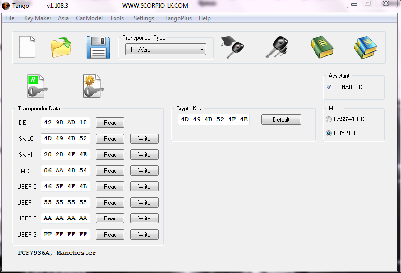

052 Опубликовано 13 марта, 2017 Поделиться Опубликовано 13 марта, 2017 Как 06 в конфиге может быть криптомод? Ссылка на комментарий Поделиться на другие сайты Поделиться
musulmanin Опубликовано 13 марта, 2017 Автор Поделиться Опубликовано 13 марта, 2017 Как 06 в конфиге может быть криптомод? а так? Ссылка на комментарий Поделиться на другие сайты Поделиться
052 Опубликовано 13 марта, 2017 Поделиться Опубликовано 13 марта, 2017 Это там точку , что ли переставляете? Толку от этого? Ссылка на комментарий Поделиться на другие сайты Поделиться
