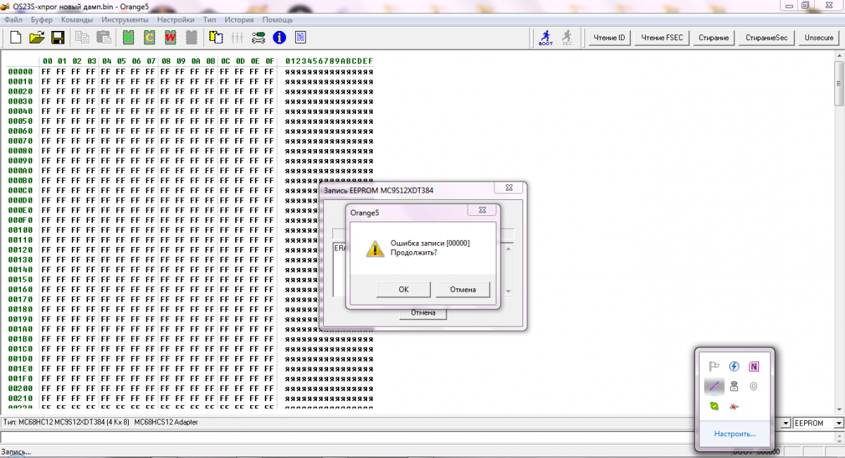

musulmanin Опубликовано 15 марта, 2017 Автор Поделиться Опубликовано 15 марта, 2017 читатьб- то он читает,но не пишет-пишет ошибка записи... Ссылка на комментарий Поделиться на другие сайты Поделиться

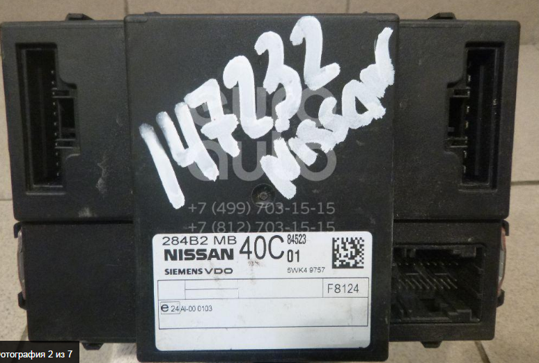

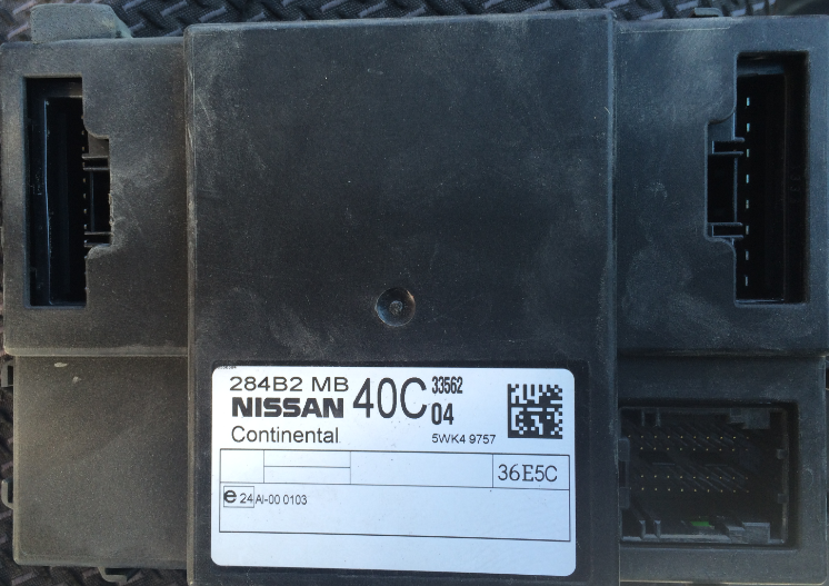

musulmanin Опубликовано 15 марта, 2017 Автор Поделиться Опубликовано 15 марта, 2017 Определяется только скорость...частоту выставлял вручную флэш ни у кого нету...придется покупать бу блок BCM... нашел на разборках такой же по номеру-только производитель не континенталь,а сименс вдо...подойдет как думаете? на фото мой блок. а ссылка на бу... http://euroauto.ru/firms/nissan/284b2mb40c/ и насчет привязать бу блок BCM-что скажете? Ссылка на комментарий Поделиться на другие сайты Поделиться
S0L0 Опубликовано 15 марта, 2017 Поделиться Опубликовано 15 марта, 2017 Я же говорю - кинуть доп провод на OSC и не надо мудрить с частотой (но уже поздно) По всм - пробуй, по цифрам похож. Ссылка на комментарий Поделиться на другие сайты Поделиться
