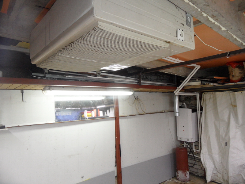

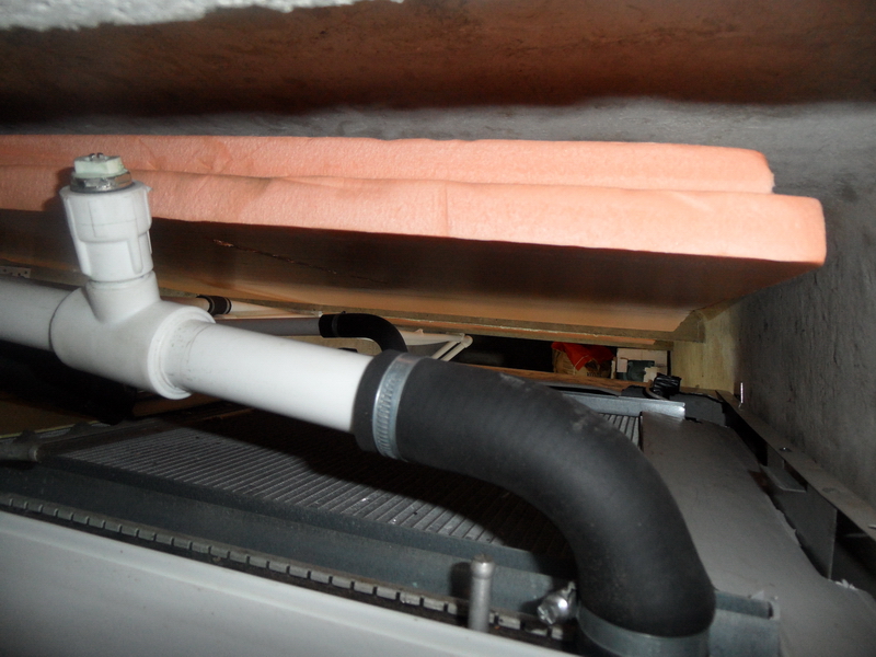

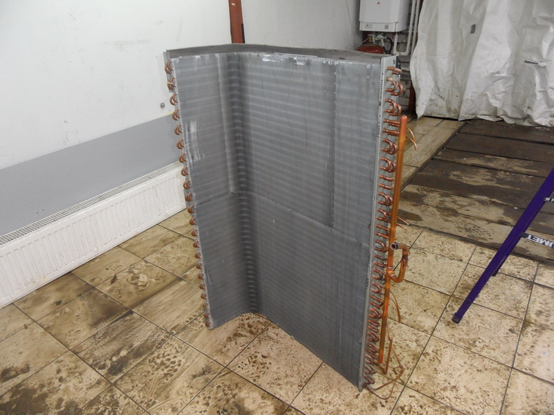

alexandr62 Опубликовано 19 января, 2016 Поделиться Опубликовано 19 января, 2016 (изменено) Доброго времени суток.Заинтересовал водяной тепловентилятор,если можно про него поподробней. У меня примерно та же система отопления ,в качестве котла ,адаптированная газовая колонка 17квт ,батареи чугунные. Батареи нагреваются очень быстро,но чтобы прогреть помещение уходит далеко не 20 минут ,видимо результат от тепловентилятора .Потому и заинтересовал. Для длительного отопления неплохо .Для небольших работ газовая пушка KROLL.Экономии не увидел-единственно воздух почище. Насчет водяного тепловентилятора можно посмотреть в поисковике, есть много промышленных вариантов. У меня самодельный на основе конденсатора от промышленного кондиционера, родной теплообменник пока пришлось заменить на автомобильный радиатор, после переделки тепловых трубок верну на место. Обороты вентилятора регулируются обычным диммером для света. Изменено 19 января, 2016 пользователем alexandr62 Ссылка на комментарий Поделиться на другие сайты Поделиться
alexandr62 Опубликовано 19 января, 2016 Поделиться Опубликовано 19 января, 2016 Вот фото. С последней заправки котел работал около 40 часов, жду когда закончится . Ссылка на комментарий Поделиться на другие сайты Поделиться
kia1 Опубликовано 21 января, 2016 Поделиться Опубликовано 21 января, 2016 В 19.01.2016 в 14:13, alexandr62 сказал: Вот фото. С последней заправки котел работал около 40 часов, жду когда закончится . Спасибо за идею.Сделал как у тебя ,нашел списанный конденсатор от кондиционера,выбросил все лишнее расположил под столом -отлично, один минус нужно было отмыть от пыли но это мелочи. Ссылка на комментарий Поделиться на другие сайты Поделиться
alexandr62 Опубликовано 21 января, 2016 Поделиться Опубликовано 21 января, 2016 (изменено) В 21.01.2016 в 17:20, kia1 сказал: Спасибо за идею.Сделал как у тебя ,нашел списанный конденсатор от кондиционера,выбросил все лишнее расположил под столом -отлично, один минус нужно было отмыть от пыли но это мелочи. Рад был поделиться! Кстати, если радиатор менял надо обязательно исключить забор воздуха не через радиатор, а со стороны. Я сначала не догадался -- не очень эффективно работало. Если у кого есть какие либо замечания как лучше сделать -- не стесняйтесь, может чего не предусмотрел. Я в этом деле новичок,а ньюансов очень много. Изменено 21 января, 2016 пользователем alexandr62 Ссылка на комментарий Поделиться на другие сайты Поделиться

alexandr62 Опубликовано 19 декабря, 2016 Поделиться Опубликовано 19 декабря, 2016 В 19.12.2016 в 07:12, vasyan. сказал: Мне интересно. сделай фото подробно: как стоят радиаторы, место где котел и газоход как вывел. Если не трудно... ПС. насос циркуляции внутри котла или где-то выведен и стоит в другом месте? Так 111 пост смотри, на фото видно все. Стоит тепловентилятор на потолке, радиаторы съедают полезное место и быстро не прогреют. Насос и расширительный бачок внутри котла штатные, в системе антифриз. Ссылка на комментарий Поделиться на другие сайты Поделиться

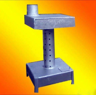

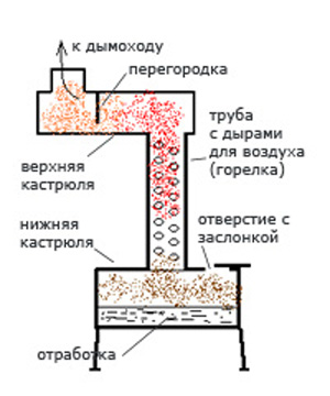

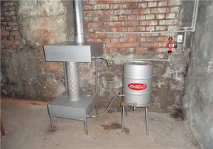

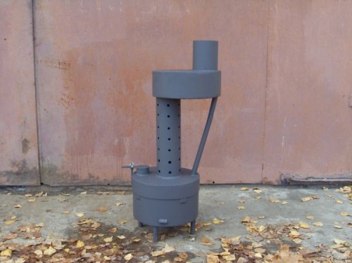

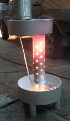

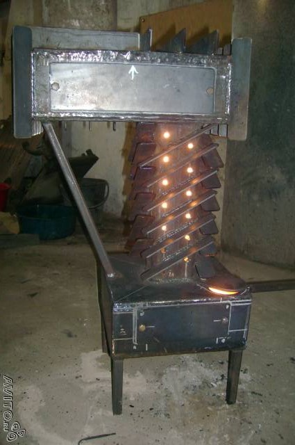

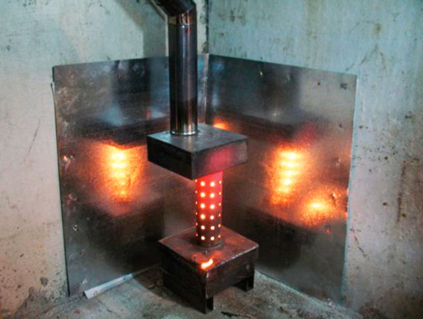

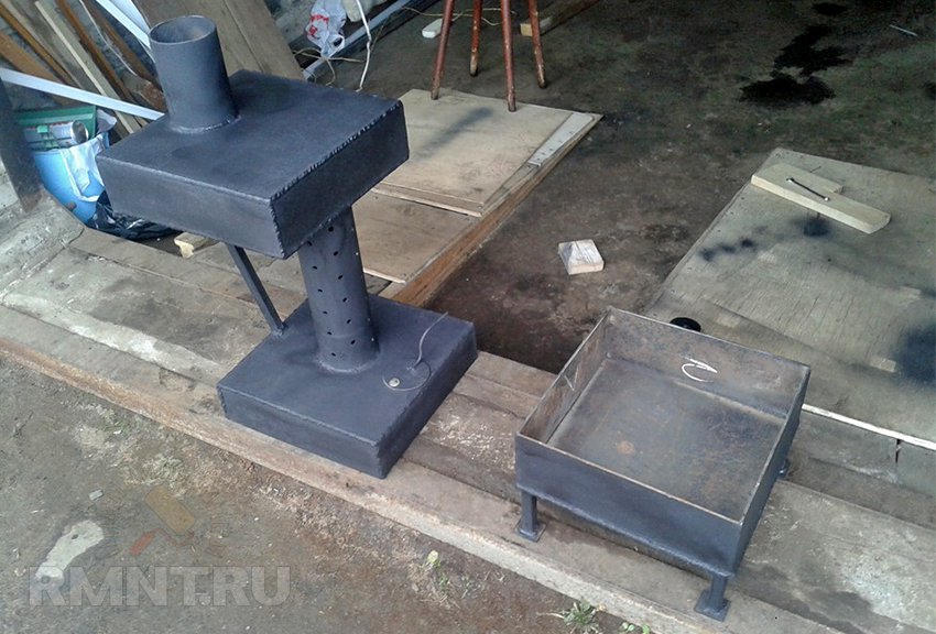

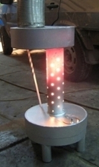

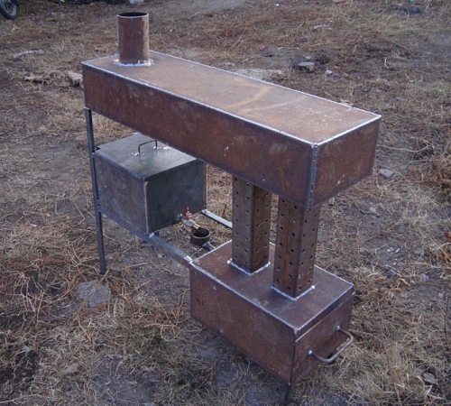

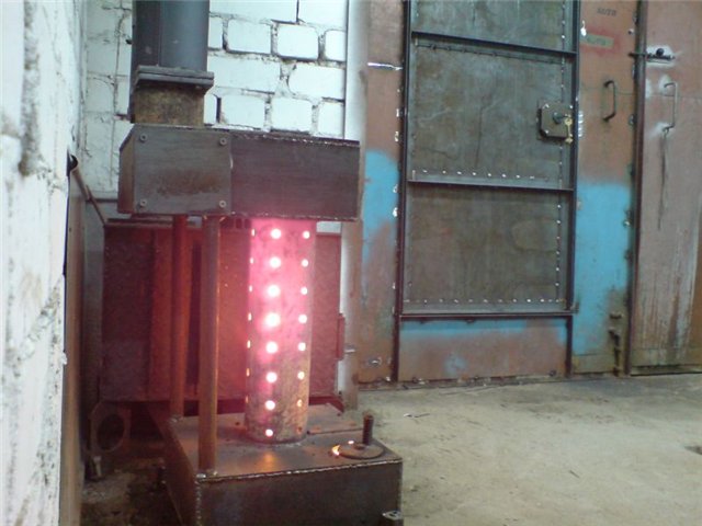

Андрей Стриженов Опубликовано 19 декабря, 2016 Поделиться Опубликовано 19 декабря, 2016 пасаны тему всю не читал,может баян,может было,тогда считайте обновлю. печь на отработке,к которой можно горячую воду приделать. нужен друг сварщик,немного металлолома или металлопроката и отсутствие лени. Ссылка на комментарий Поделиться на другие сайты Поделиться
vriant Опубликовано 19 декабря, 2016 Поделиться Опубликовано 19 декабря, 2016 (изменено) У знакомых (покраска рихтовка) в боксе стояла подобная печурка на отработке, после одного случая выкинули. Отработку залили она с ОЖ. была, пошло расширение при гарении и пошло все выплескиваться с печурки, машины еле успели выкатить. Чуть бокс не спалили. Гарь в боксе чувствуется, и чистить дымоход каждые 2-3 дня. Изменено 19 декабря, 2016 пользователем vriant Ссылка на комментарий Поделиться на другие сайты Поделиться
Андрей Стриженов Опубликовано 19 декабря, 2016 Поделиться Опубликовано 19 декабря, 2016 каждые 2-3 дня не факт,от конструкции зависит. с дуру можно сами знаете,что сломать. если сильно заслонку открывать то да может метал проплавитсься и будет так как Вы написали,есть такой риск,для этого в эту точку ставят теплоотвод,раиатор или утяжилитель,чтоб не проплавилось и нельзя заслонку открывать больше 1/3 - расход масла тоже увеличивается,а так весь интернет ими усыпан и спрос на них есть. как то так. в любом случае дешевый вариант,с плюсами и минусами. Ссылка на комментарий Поделиться на другие сайты Поделиться
