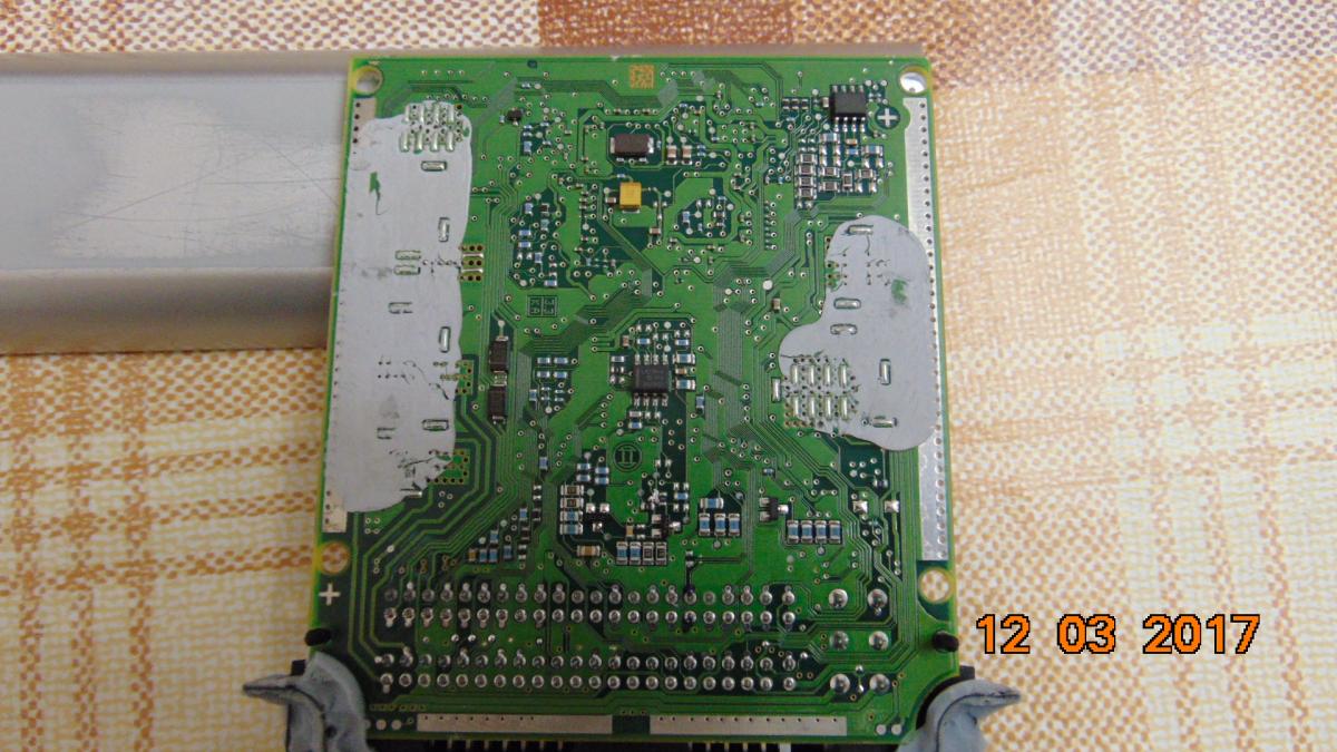

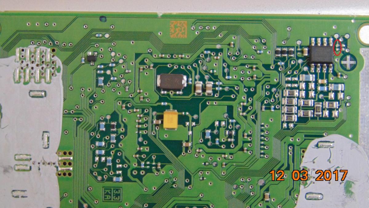

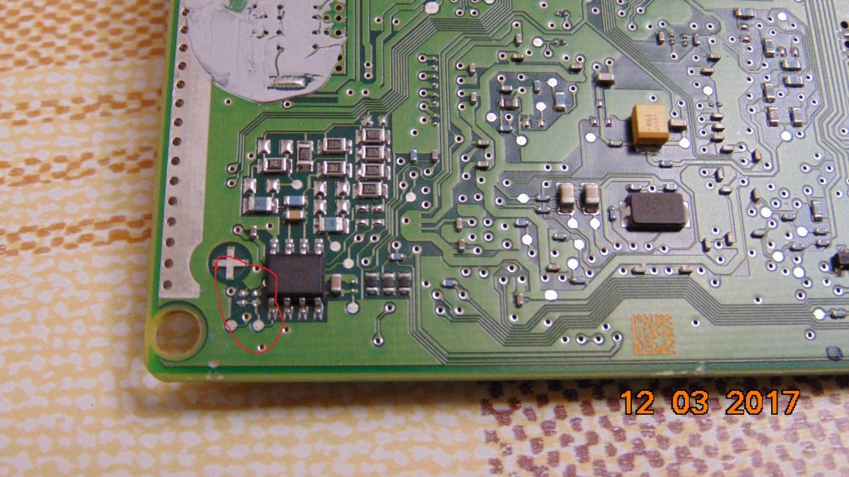

Помогите распознать резистор, снесён во время разборки находится справа от микросхемы скорее всего преобразователь импульсов ДПКВ. Нужен номинал резистора блок ME17.9.11 от Киа Рио.

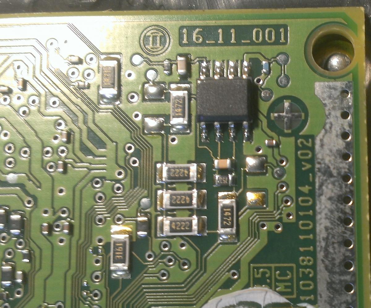

Если поможет. ВАЗовский блок 17.9.7. Резистор номипалом 2,6кОм
Изменено пользователем injectorlab
  В 13.03.2017 в 08:06, injectorlab сказал:
 Спасибо, помогло, машина завелась.
