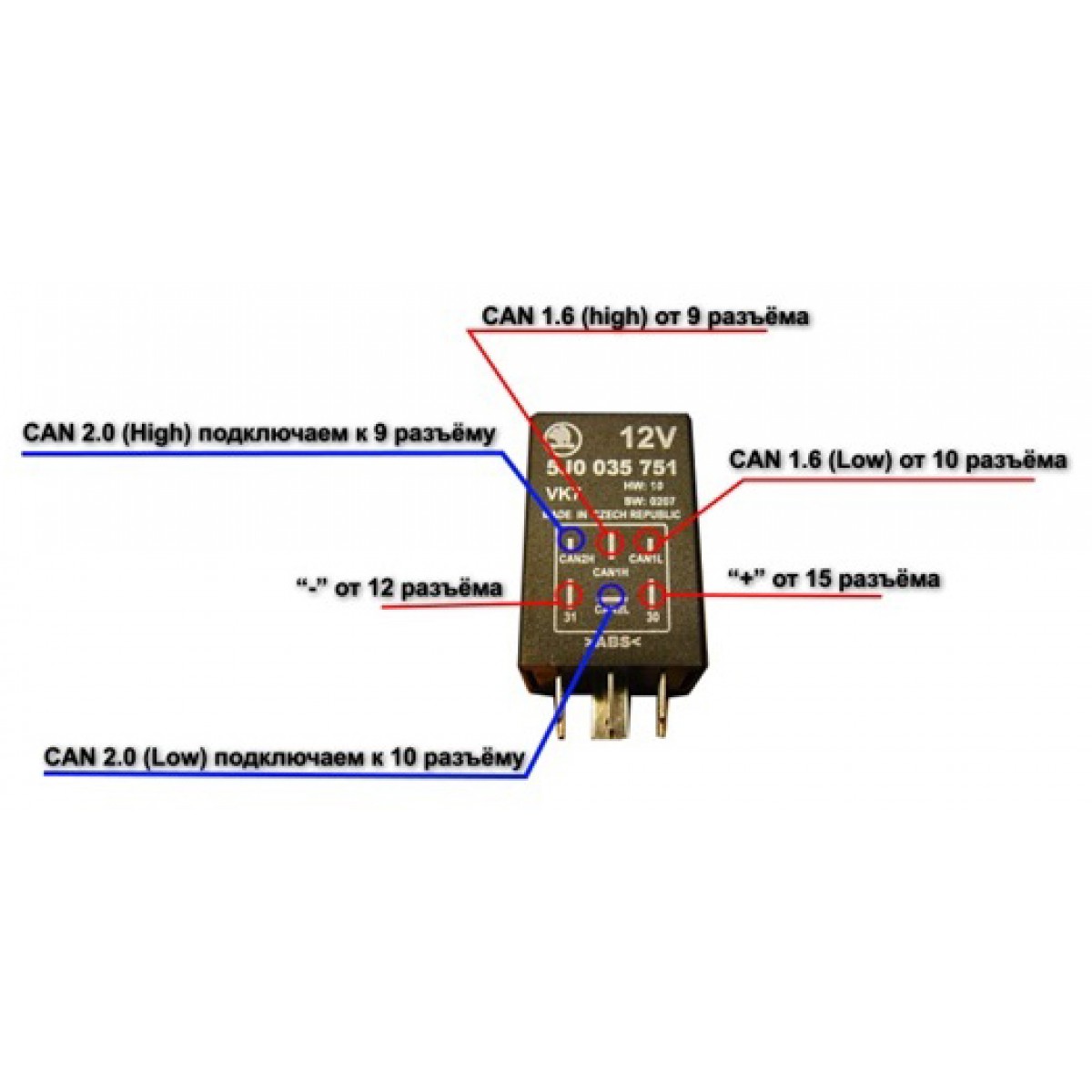

valera Опубликовано 2 октября, 2017 Поделиться Опубликовано 2 октября, 2017 (изменено) Извините что влез в чужую тему.Возможно с помощью 5J0035751 поставить RNS 510 в доресталинг? Изменено 2 октября, 2017 пользователем valera Ссылка на комментарий Поделиться на другие сайты Поделиться

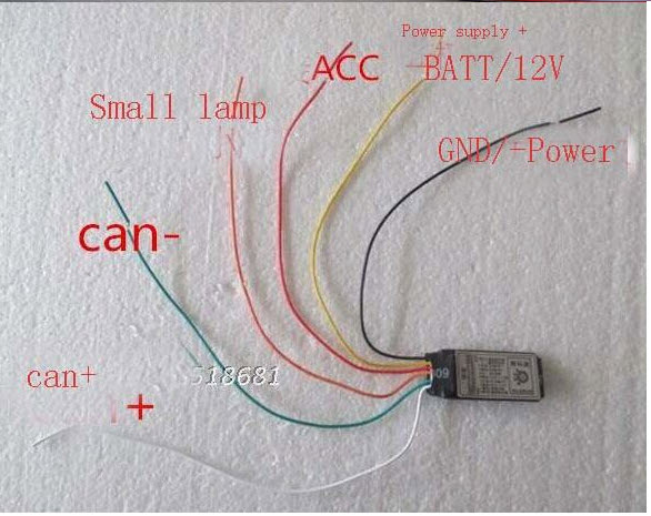

052 Опубликовано 2 октября, 2017 Поделиться Опубликовано 2 октября, 2017 (изменено) Эта хрень на фотке , вроде не из дешёвых. Валер, у жёлтых есть схемки на али , чтоб зажигание видела. Разумеется по шине комфорт передавать не будет в приборку. Изменено 2 октября, 2017 пользователем 052 Ссылка на комментарий Поделиться на другие сайты Поделиться
valera Опубликовано 2 октября, 2017 Поделиться Опубликовано 2 октября, 2017 (изменено) Спасибо,Паша я это видел,хочу поцевильней,а стоит она 4200 руб,вроде приемлимо.Знать бы на 100 процентов,что будет работать.Парни пишут,что на каламбусе работает,а про RNS ни слова. И насколько я понял нужно преобразовать can 1.6 в can 2.0. Изменено 2 октября, 2017 пользователем valera Ссылка на комментарий Поделиться на другие сайты Поделиться
