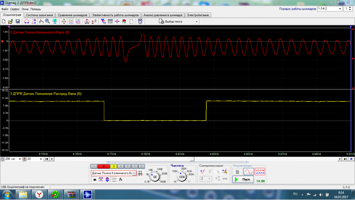

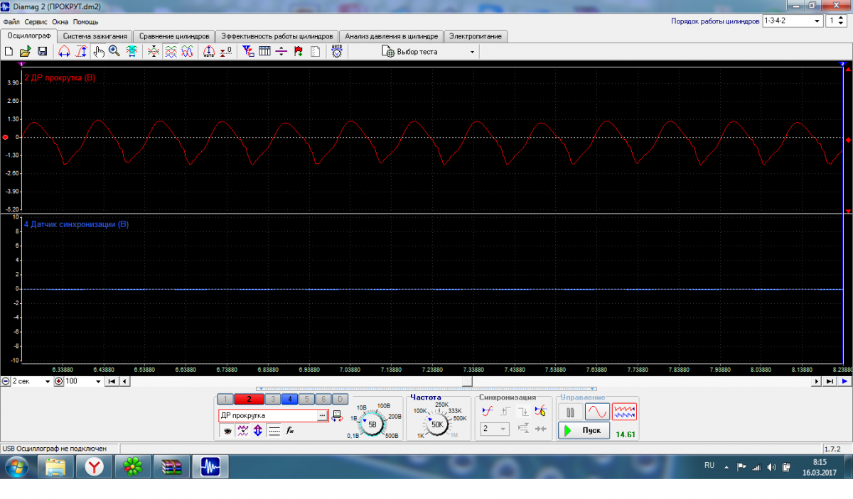

Анатолич SDA Опубликовано 15 марта, 2017 Поделиться Опубликовано 15 марта, 2017 (изменено) ХХ.rarПРОКРУТ.rarЗдравствуйте колеги, бьюсь второй день с приорой, немогу победить, клиент купил неисправную машину без нажатия на педаль газа плохо заводиться и жёстко тупит!, на неё был установлен движок от калины 1.4, софт заменён! Давление топливо,компрессия всё как положено, ошибок по сканеру нету,дмрв исправен, но есть проблемы с крышкой грм тоесть почти её полное отсутствие! но мотористы говорят,что правильно грм поставили, вот я снял осцылки помоему явный косяк грм. Изменено 15 марта, 2017 пользователем Анатолич SDA Ссылка на комментарий Поделиться на другие сайты Поделиться

ГРЕК Опубликовано 15 марта, 2017 Поделиться Опубликовано 15 марта, 2017 У все диагностов в мире осцилограф как у тебя. Скрин сложно сделать ? Ссылка на комментарий Поделиться на другие сайты Поделиться

anisimov83 Опубликовано 15 марта, 2017 Поделиться Опубликовано 15 марта, 2017 На приоре быстрее метки так глянуть.Дольше осцил доставать Да и скрины с диагностического оборудования не помешали бы Ссылка на комментарий Поделиться на другие сайты Поделиться

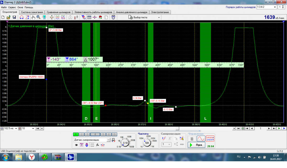

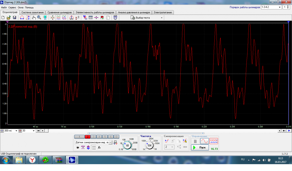

Анатолич SDA Опубликовано 16 марта, 2017 Автор Поделиться Опубликовано 16 марта, 2017 (изменено) Подсос был сразу откинут,после проверки дымогенератором!Демфер был заменен и проверена шпонка КВД народ, у него, как он пишет, "есть проблемы с крышкой грм тоесть почти её полное отсутствие"!!! какой на хрен осциллограф, метки и т.д.??? ну вот так, щас я машину отправлю к слесарям,там ему поставят крышку грм ролики , и после этого допустим ничего неизмениться, а чел отвалит рубля 2 и приедет ко мне с притензиями,типа какого хрена я просто так въебал 2 рубля,поэтому я попросил помочь с определением проблемы в грм, меня больше всего смушает В режиме прокрутки Датчик разряжения. Изменено 16 марта, 2017 пользователем Анатолич SDA Ссылка на комментарий Поделиться на другие сайты Поделиться
angtar Опубликовано 16 марта, 2017 Поделиться Опубликовано 16 марта, 2017 (изменено) Демфер был заменен и проверена шпонка КВД. ДПКВ не пробовал заменить? осциллограмма какая-то невнятная: амплитуда мала и плавает... Изменено 16 марта, 2017 пользователем angtar Ссылка на комментарий Поделиться на другие сайты Поделиться

ф7.81 Опубликовано 16 марта, 2017 Поделиться Опубликовано 16 марта, 2017 (изменено) Датчик давления в цилиндре есть? пришли картинку или выложи сюда файл Какой там стоит контроллер? Изменено 16 марта, 2017 пользователем ф7.81 Ссылка на комментарий Поделиться на другие сайты Поделиться
ГРЕК Опубликовано 16 марта, 2017 Поделиться Опубликовано 16 марта, 2017 (изменено) ДПКВ-ДР осцилку кинь, самое быстрое и точное определение фаз, по крайней мере на жигулях. По скринам норма. Изменено 16 марта, 2017 пользователем ГРЕК Ссылка на комментарий Поделиться на другие сайты Поделиться
Анатолич SDA Опубликовано 16 марта, 2017 Автор Поделиться Опубликовано 16 марта, 2017 ДПРВ -ДПКВ скинул ЕЩЁ В ПЕРВОМ ПОСТУ ФАЙЛ, А СКРИН ЕГО В 8ПОСТУМЕНЯ БОЛЬШЕ ВСЕГО СМУЩАЕТ ПРОКРУТКА дАТЧИКОМ РАЗРЯЖЕНИЯ ВЕРШИНЫ В ЛЕВО ЗАВАЛЕНЫ. Датчик давления в цилиндре есть? пришли картинку или выложи сюда файл Какой там стоит контроллер? ДД ТОЖЕ СНЯЛ ОСЦЫЛ,СТОИТ БОШ 7.9.7 Ссылка на комментарий Поделиться на другие сайты Поделиться

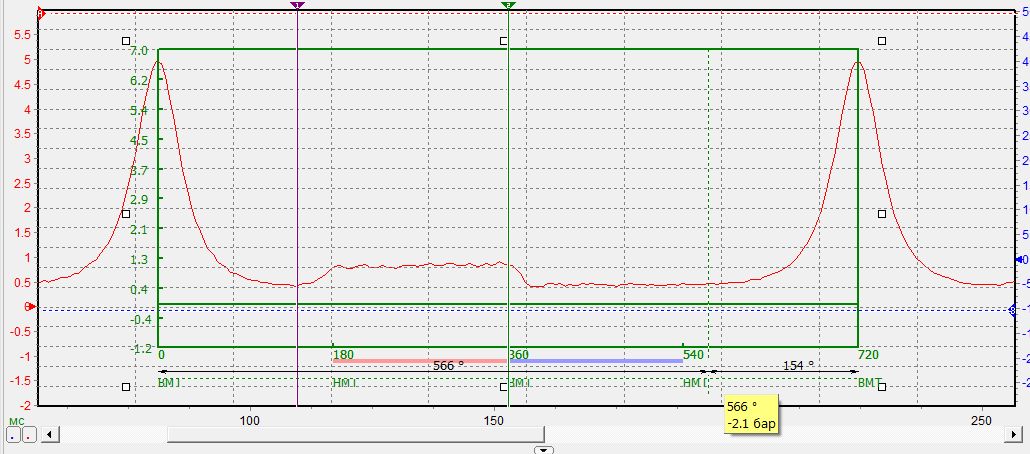

angtar Опубликовано 16 марта, 2017 Поделиться Опубликовано 16 марта, 2017 Правильно должно быть так: Ссылка на комментарий Поделиться на другие сайты Поделиться
Анатолич SDA Опубликовано 16 марта, 2017 Автор Поделиться Опубликовано 16 марта, 2017 (изменено) на моем середине момент на 2000 оборотах. Изменено 16 марта, 2017 пользователем Анатолич SDA Ссылка на комментарий Поделиться на другие сайты Поделиться
