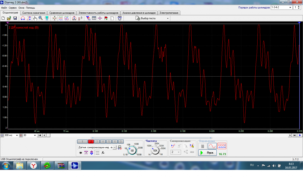

В следующий раз буду просто писать, помогите с анализом осцылограммы).
В Ваших осцилограммах датчиком разряжения нет метки 1цилиндра. Как прикажите определять номер цилиндра? Во всех осцилограммах надо давать метку 1цилиндра.
там и без метки 1ц всё видно. в моём случае.
ДПРВ -ДПКВ скинул ЕЩЁ В ПЕРВОМ ПОСТУ ФАЙЛ, А СКРИН ЕГО В 8ПОСТУ
МЕНЯ БОЛЬШЕ ВСЕГО СМУЩАЕТ ПРОКРУТКА дАТЧИКОМ РАЗРЯЖЕНИЯ ВЕРШИНЫ В ЛЕВО ЗАВАЛЕНЫ.

ДД ТОЖЕ СНЯЛ ОСЦЫЛ,СТОИТ БОШ 7.9.7
ДПКВ-ДР = Датчик Положения Коленчатого Вала - Датчик Разряжения(ослик).
Ни одной осцилки с ДР не вижу, с ДД есть с ДР нет.

Зёма:  - по датчику разряжения на холостом ходу , видно, что в одном цилиндре большая потеря разряжения,(походу клапана....). А почему тогда пропуски не фиксировались в этом цилиндре ???.

Если судить по осциллограмме давления в цилиндре, то получается нет нормального разряжения на впуске и на выпуске получается подпор выше атм. давления. Думается виноваты были фазы.
Да меня тоже насторожило это, тем более на осцылке ДР вторые вершины явно выше первых, а на прокруте осцылка вообще кривая,завалена влево была, при этом машина нетроила!!! и пропуске на стоке несчитала толком! так изредка при перегазовке.
Ты наверно осликом редко пользуешься ? 5 минут делов и можно  точно определить фазу на жигулинах ДПКВ - ДР, всего два канала, идеально видно даже шпонку, два дня уже в фазах разбираешься.  Ослик это - осцилограф ! Не тупи ! Где ДПКВ ? pos.png Я просил осцилку ДПКВ - ДР, где она ? Давай её.

Ты наверно осликом редко пользуешься ? 5 минут делов и можно  точно определить фазу на жигулинах ДПКВ - ДР, всего два канала, идеально видно даже шпонку, два дня уже в фазах разбираешься.  Ослик это - осцилограф ! Не тупи ! Где ДПКВ ? attachicon.gifpos.png Я просил осцилку ДПКВ - ДР, где она ? Давай её.
ГРЕК, выложи пожалуйста,лучше свою осцилку ДПКВ+ДР. Пригодится всем на будущее...
