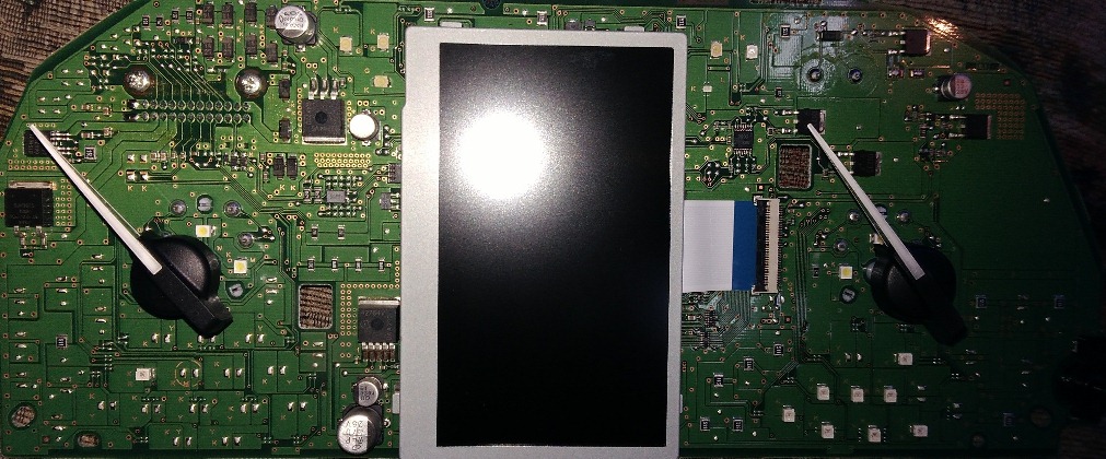

димончик Опубликовано 8 мая, 2017 Опубликовано 8 мая, 2017 (изменено) В 08.05.2017 в 07:17, kotofei7575 сказал: Там вообще проблем нет. Ну ну.Нет проблемм.Приятного мало,когда обе стрелки с осями.Номер со сьемником там не проходит. Изменено 8 мая, 2017 пользователем димончик

димончик Опубликовано 8 мая, 2017 Опубликовано 8 мая, 2017 (изменено) В 08.05.2017 в 16:36, kotofei7575 сказал: Какой то неправильный у вас съёмник)))) и съёмником и без него нормуль все там)) Может мы с вами говорим про разные панели?Стрелки типа как на фото,втулка стрелки куда входит ось очень длинная. В 08.05.2017 в 16:25, smrodo сказал: kotofei7575 все верно сказал - для тех кто умеет разбирать эти панели без "выдирания осей" - никаких проблем нет Та что на фото; -пробовал выдернуть ось со снятой вместе с осью стрелки-не смог,как-будто на клею сидит. Просто прикинул усилие,которое нужно,чтобы оторвать ее от оси.Из моторчика ось идет легко. Покупайте ребята скрипт,и делайте по обд. Изменено 8 мая, 2017 пользователем димончик

DmitryVS Опубликовано 8 мая, 2017 Опубликовано 8 мая, 2017 Парни, да все там нормально делается стрелкосъемом, тем более,что там всего 2 стрелы

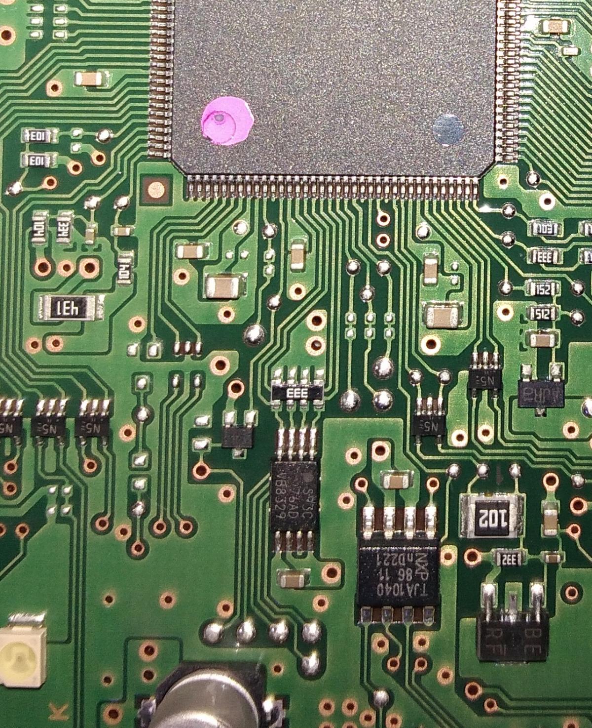

димончик Опубликовано 9 мая, 2017 Опубликовано 9 мая, 2017 (изменено) Ну уж точно не сьемник,колпачек там не снять-приклеен к стрелке на совесть.Не путать с Маздой. Почему про точки с другой стороны никто не написал? Каждый раз снимаете стрелки? Изменено 9 мая, 2017 пользователем димончик

димончик Опубликовано 9 мая, 2017 Опубликовано 9 мая, 2017 (изменено) В 09.05.2017 в 06:18, kotofei7575 сказал: Все все знают и про стрелки и про точки. Только точки не везде есть))) И колпачки значит кто то до вас приклеил!!!!!! На защелках они и только на защелках!!!! Что значит "не везде" ? Именно на этой панельке есть или нет сзади точки?...И выложу фото точек. Изменено 9 мая, 2017 пользователем димончик
kotofei7575 Опубликовано 9 мая, 2017 Опубликовано 9 мая, 2017 На этой есть, на другой нет. А так то их 4 вида
димончик Опубликовано 10 мая, 2017 Опубликовано 10 мая, 2017 (изменено) Как раз на этой нет.Только под стрелками точки. Изменено 10 мая, 2017 пользователем димончик
kotofei7575 Опубликовано 10 мая, 2017 Опубликовано 10 мая, 2017 В 10.05.2017 в 11:23, димончик сказал: Как раз на этой нет.Только под стрелками точки. К чему этот пост? Панелей 4 вида. Что с того, что под стрелами есть точки???? Стрелы дергаем и делаем и ставим обратно, Если не умеем , то покупаем скрипт и вопросов нет, Если съемник не снимает, то надо его выкинуть и взять другой. Если руки правильные, то и съемник не нужен. А если дернули с осями, то и тему открывать не надо. Ставим обратно правильно и получаем бабки
televizor123456 Опубликовано 10 мая, 2017 Опубликовано 10 мая, 2017 Только сегодня делал именно такую панель. Да, именно на этой нет точек сзади. Стрелки разбираются на три части и снимаются за 2-3 минуты любым съемником, даже из подручных средств. А дальше все по теории)
димончик Опубликовано 11 мая, 2017 Опубликовано 11 мая, 2017 Значит на моей какой-то шакал колпачки на клей посадил.
kotofei7575 Опубликовано 11 мая, 2017 Опубликовано 11 мая, 2017 В 11.05.2017 в 04:47, димончик сказал: Значит на моей какой-то шакал колпачки на клей посадил. Так я же говорил))) Всегда на защелках
