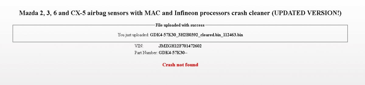

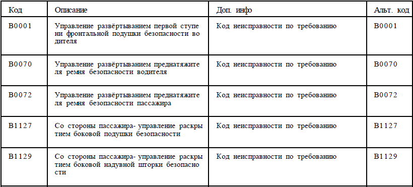

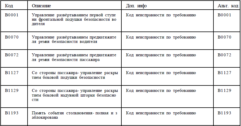

lucifier Опубликовано 16 марта, 2017 Поделиться Опубликовано 16 марта, 2017 Добрый день. Авто в работе сейчас Mazda 6, 2011, MAC7242, SRS GDK4-57K30 со стрелянными подушками. Ошибки: Лампа SRS на приборке периодически мигает. Подухи заглушил. Считал дамп eeprom флешером Алекса по дырке: GDK4-57K30_3H2B0392.bin.bin Решил воспользоваться сервисом кодекарт. Загнал считанный eeprom, он показал наличие краша. За бабки получил правленный: GDK4-57K30_3H2B0392_cleared.bin.bin Загнал его по дырке обратно, лампа SRS на приборке начинает быстро мигать. Смотрю ошибки и вижу: Передёргиваю зажигание, лампа SRS снова мигает как и прежде не спеша. Проверяю ошибки: Считываю дамп снова по дырке: GDK4-57K30_3H2B0392 2 раз.bin.bin После этого сразу ещё раз: GDK4-57K30_3H2B0392 3 раз.bin.bin Сравниваю 3 дампа и понимаю что они разные, особенно 1-й и 2 последних. Теперь в раздумьях что за хрень случилась и где ошибка, т.е. в чтении дампа проблема или кодекарт что-то где-то недотёр? Кто сталкивался с подобным, прошу помощи, можно в личку. Ссылка на комментарий Поделиться на другие сайты Поделиться

lucifier Опубликовано 17 марта, 2017 Автор Поделиться Опубликовано 17 марта, 2017 В общем так. Авто сделано. Списался с Paulius, тот подтвердил, что проблема такая иногда появляется. Дал новый чищенный дамп, сделанный на основе моего файла, считанного 3-й раз. Залил в авто флешером Александра, и всё, краш ушёл. Тему можно закрыть, всем спасибо, кто поучаствовал в обсуждении! Ссылка на комментарий Поделиться на другие сайты Поделиться
